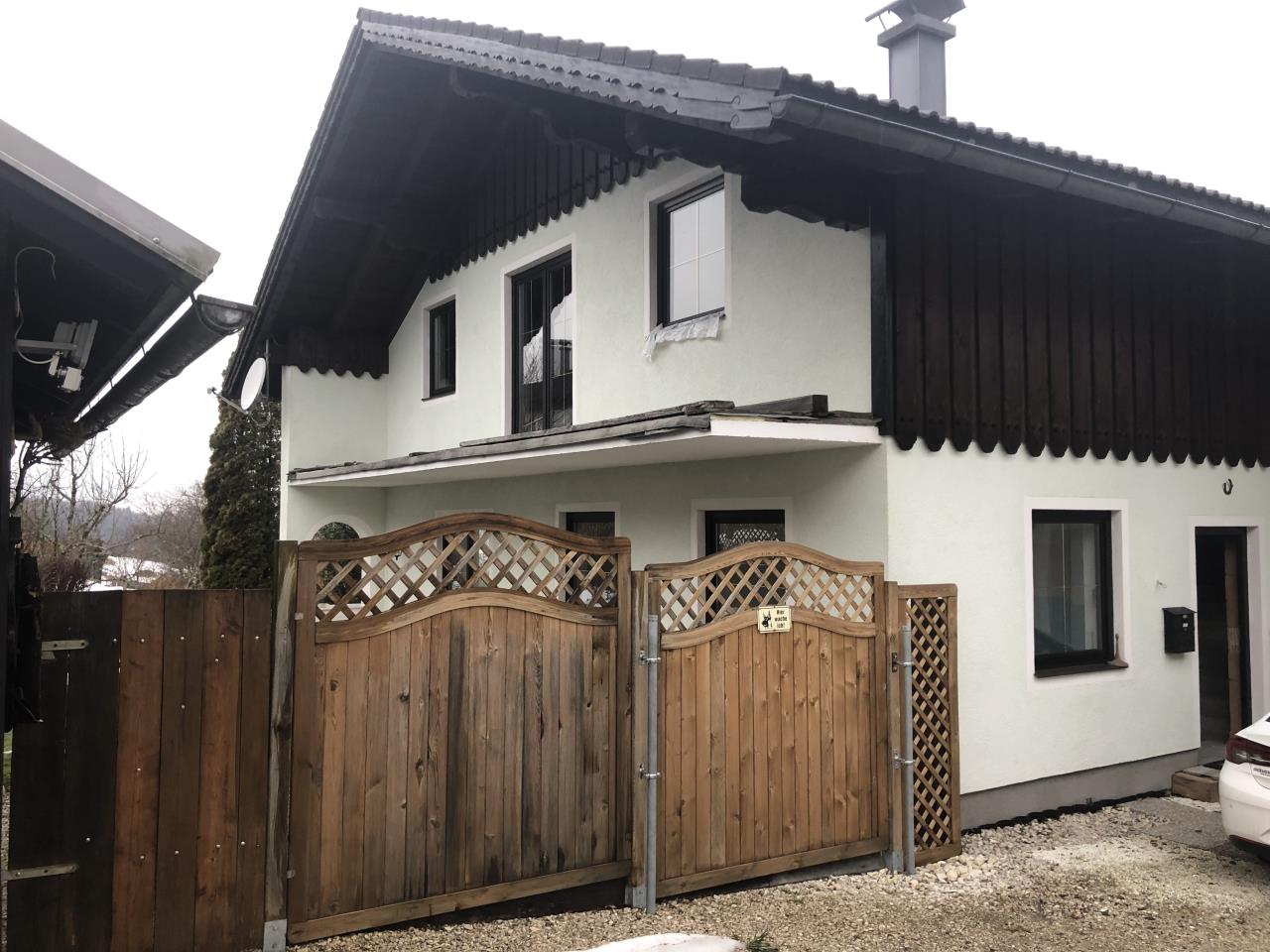

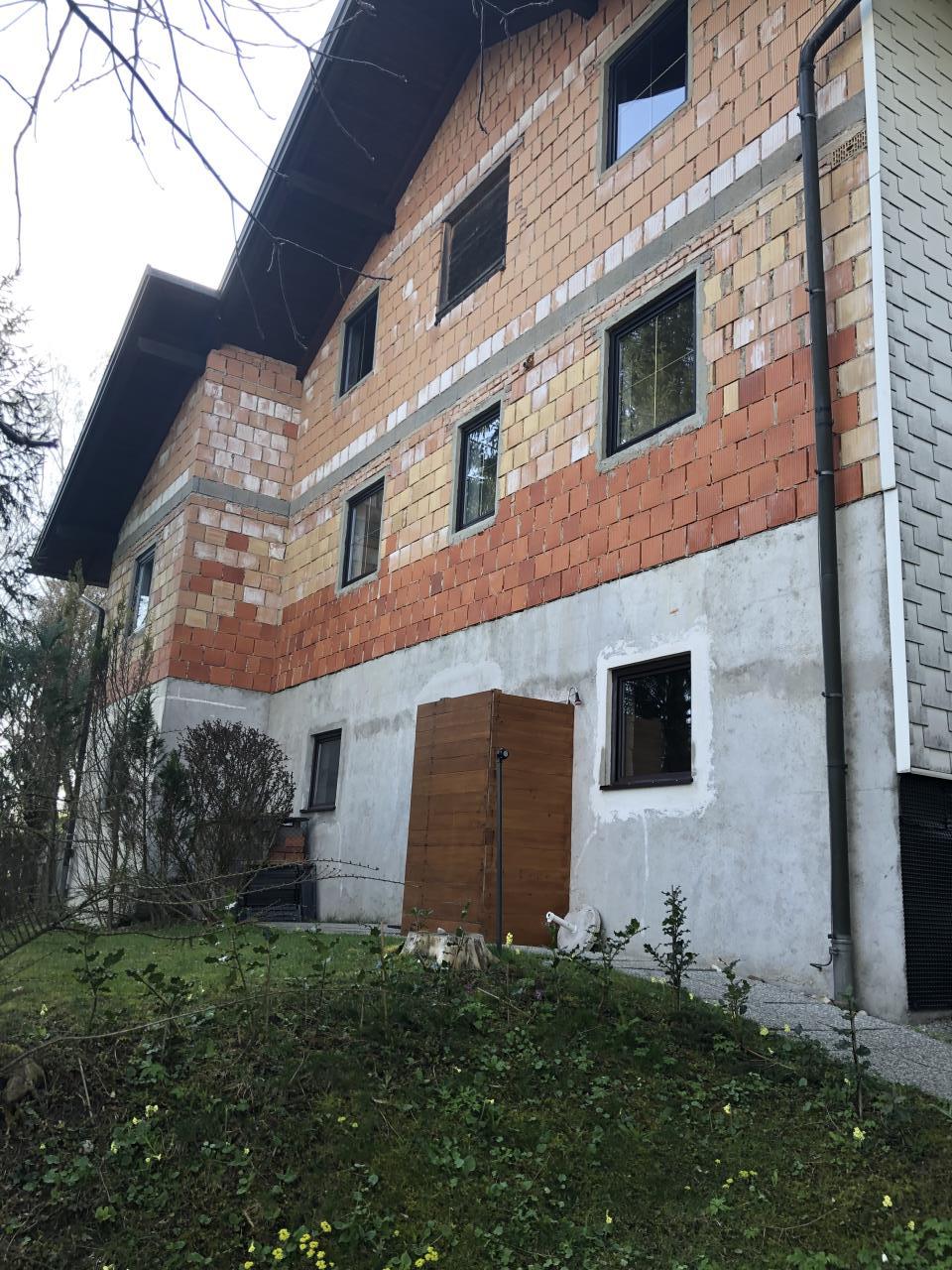

hallo,
kann mm mir jemand  sagen mit welchen Kosten ich rechnen muss wenn ich unsere Fassade mit Thermoputz verputzen lasse?
 Es geht nur um die Hinterseite des Hauses, der Rest  wurde bereits mit Thermoputz verputzt!
Wäre eine Fläche von ca. 120 m2!
vielen Dank schon mal im Voraus!

Nettopreise:
Leichtgrundputz m2 17,90
Spachteln+Armierungsgewebe: 12,2
Silikonharzputz 2mm m2: 13,10
hinzu kommen: diverse anpuleisten/Profile Siloaustellung. etc.

Der Vorbesitzer hat den Rest mit „Baumit Vorspritzer“, und dann „Baumit Thermoputz“ gemacht!
so wollten wir auch die Rückseite verputzen!

Wo siehst du den Unterschied zwischen Thermoputz und Leichtgrundputz?

+Gerüst

Keine Ahnung!
erklärs mir bitte!
Also kann ich mit ca € 45 pro m2 rechnen?
  •  massiv50er
12.7.2019  (#6)
alles im allen (Gerüst, Profile, Siloaufstellung) wirst dich in Richtung 65euro bewegen.
