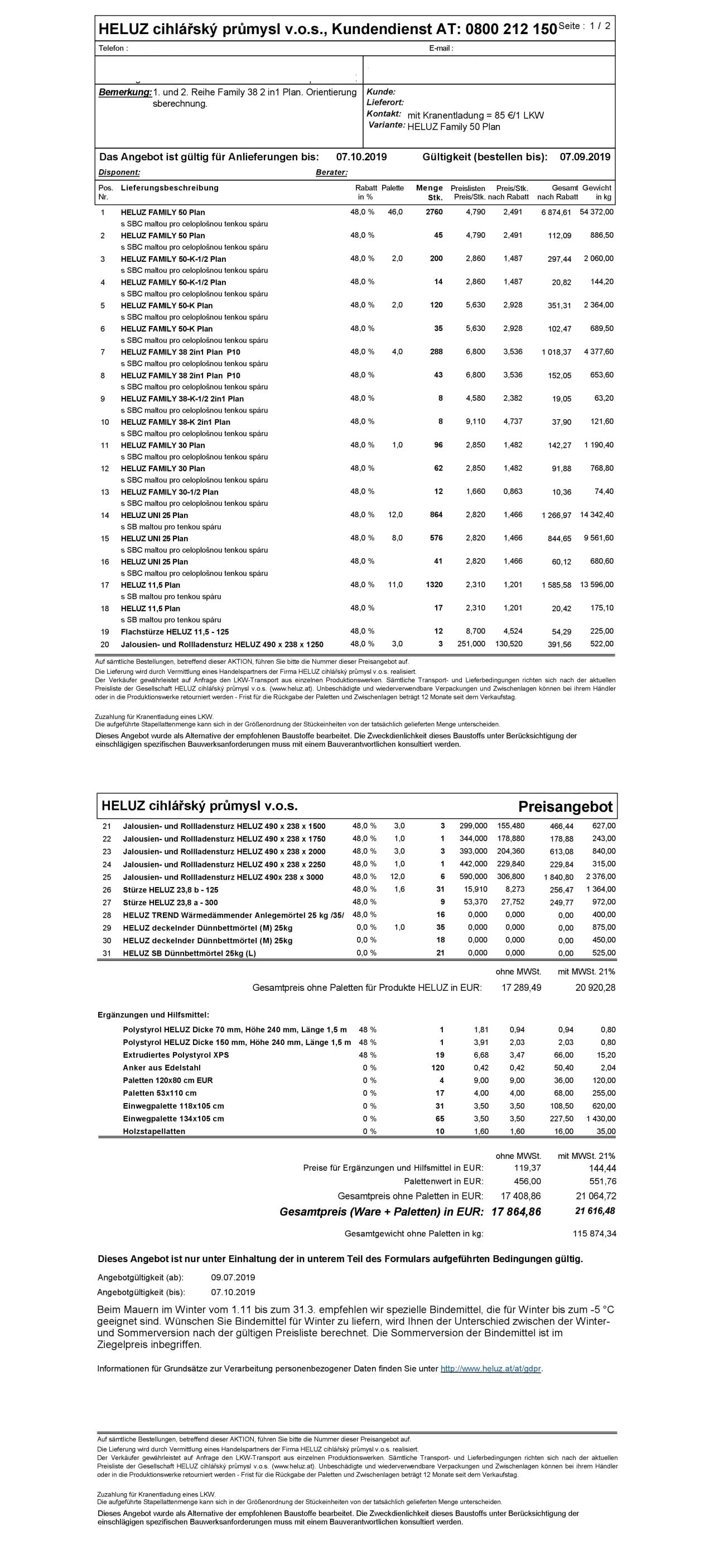

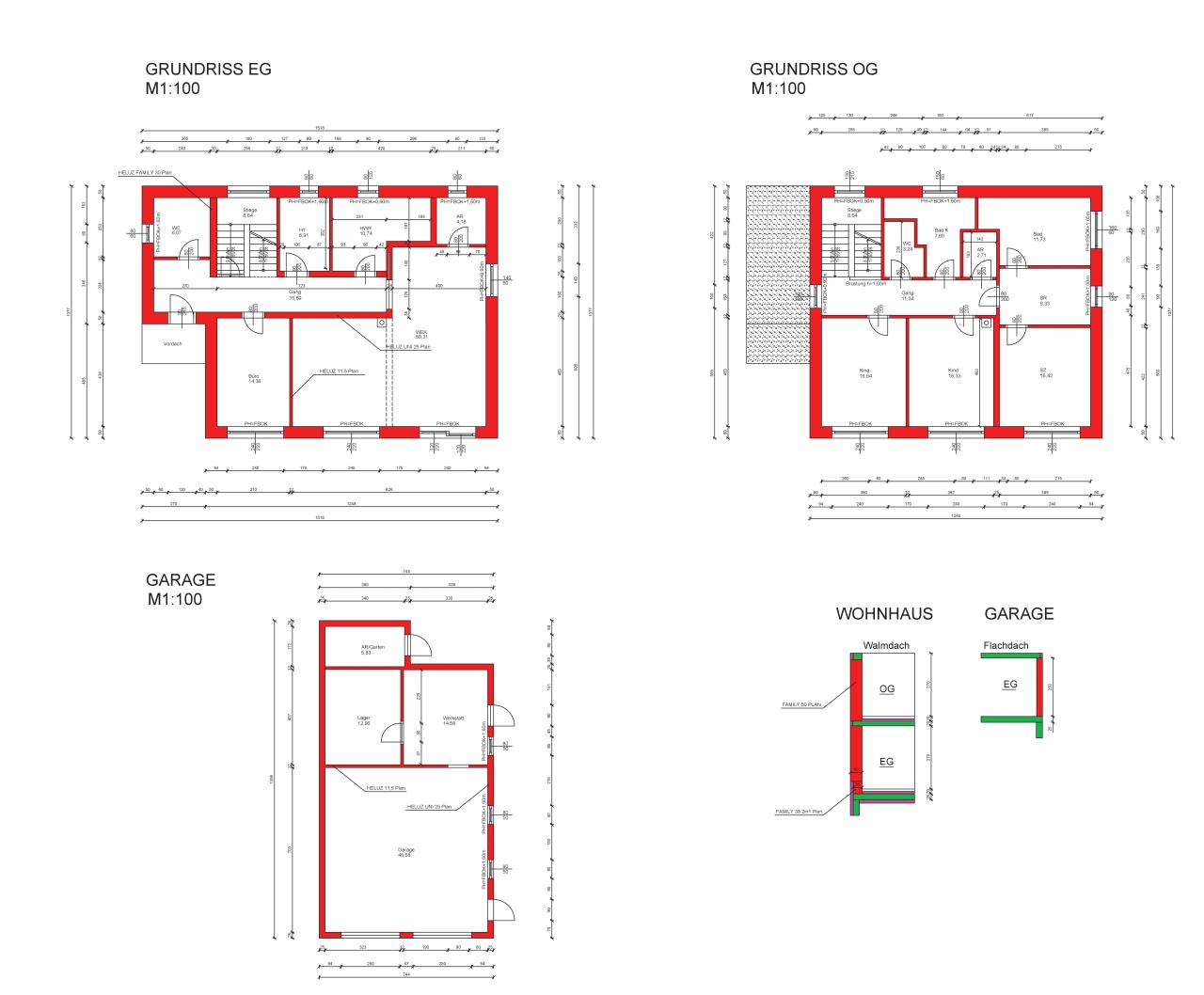

ich mache gerade die Kostenschätzung für unser 200m² WH+80m² NG und habe auf der Heluz Homepage den Materialverbrauch berechnen lassen - das ist das Angebot dazu.
Ich bin ehrlich gesagt etwas erstaunt dass die Ziegel (inkl. Kaminschacht) nur ca. 23k kosten sollen. Hier habe ich mit deutlich mehr gerechnet. Wo ist hier der Haken?
Bei der Gelegenheit möchte ich noch fragen wieviel die Bodenplatte (inkl. NG) mit Streifenfundament und das komplette Dach (Walmdach-Stuhl,Eindecken, Spenglerarbeiten) ungefähr kosten werden.

Wir haben auch mit Heluz gebaut, war 2 Jahre her. Hab schnell mein Angebot herausgesucht. Witzigerweise war der Listenpreis bei mir höher, mit Abzüge bin ich dann fast 20cent/netto pro Stück drunter.
Wir und die Maurer waren/sind zufrieden.
