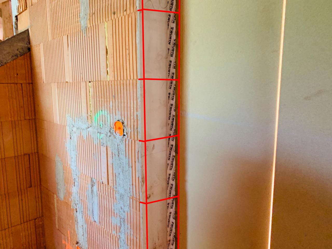

Von Innen betrachtet ist es auf der linken Seite ein leichtes Spiel. Es wird wie rot dargestellt verputzt.

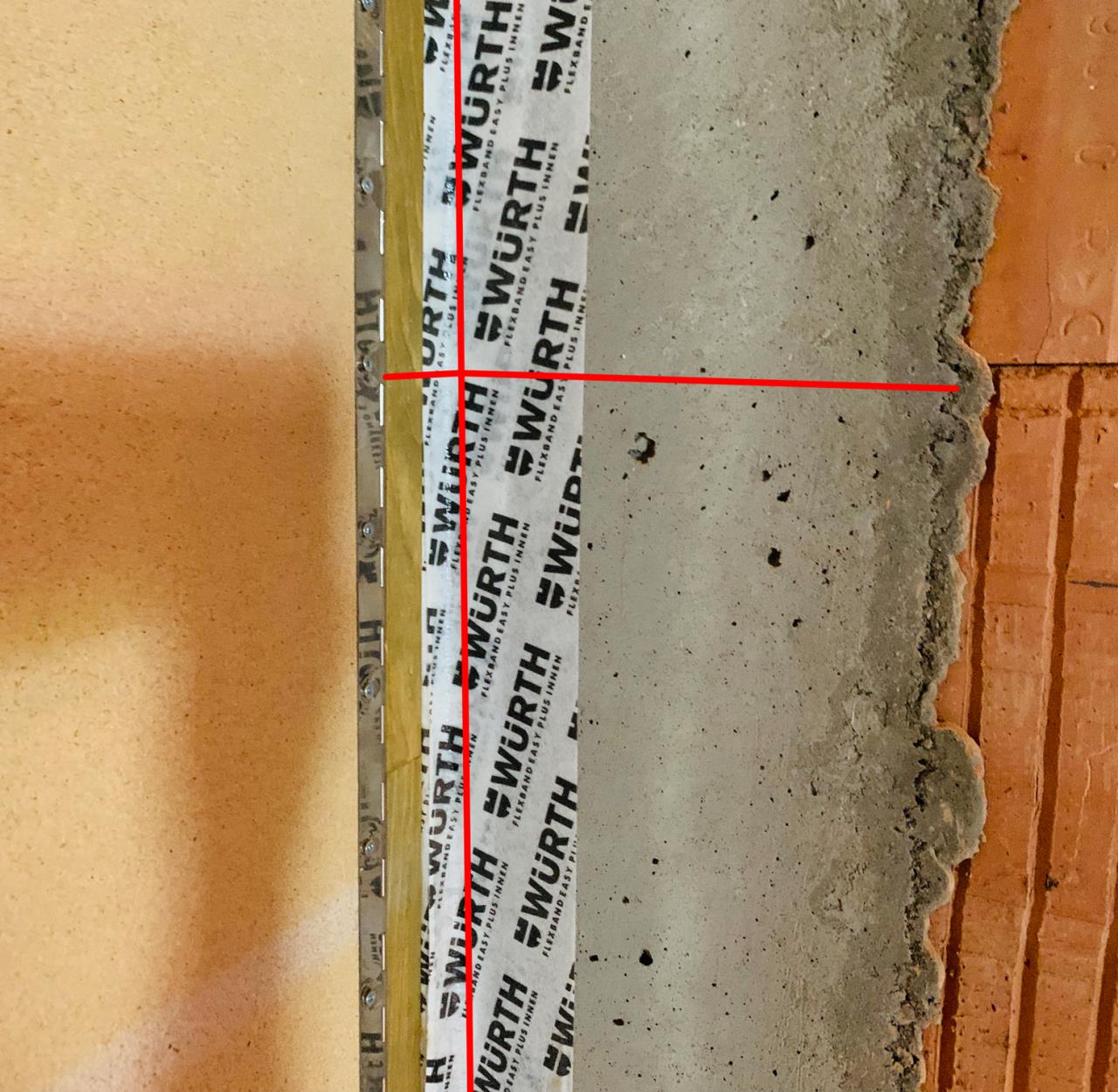

Auf der rechten seite allerdings meinte das Gewerk, dass ein flaches anputzen nicht möglich sein, so wie es im nachfolgendem Bild dargestellt ist. Grund: Auf dem Blindstock(Holz) und dem Dichtband hält der Putz nicht gut.

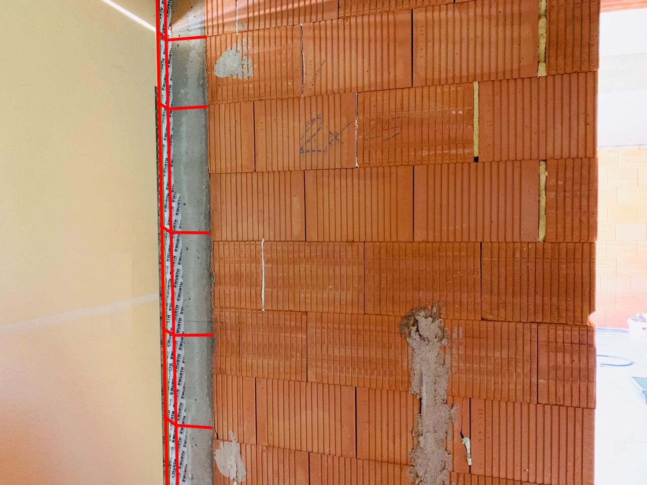

Hier eine genauere Ansicht:
2019/20190630647852.jpg

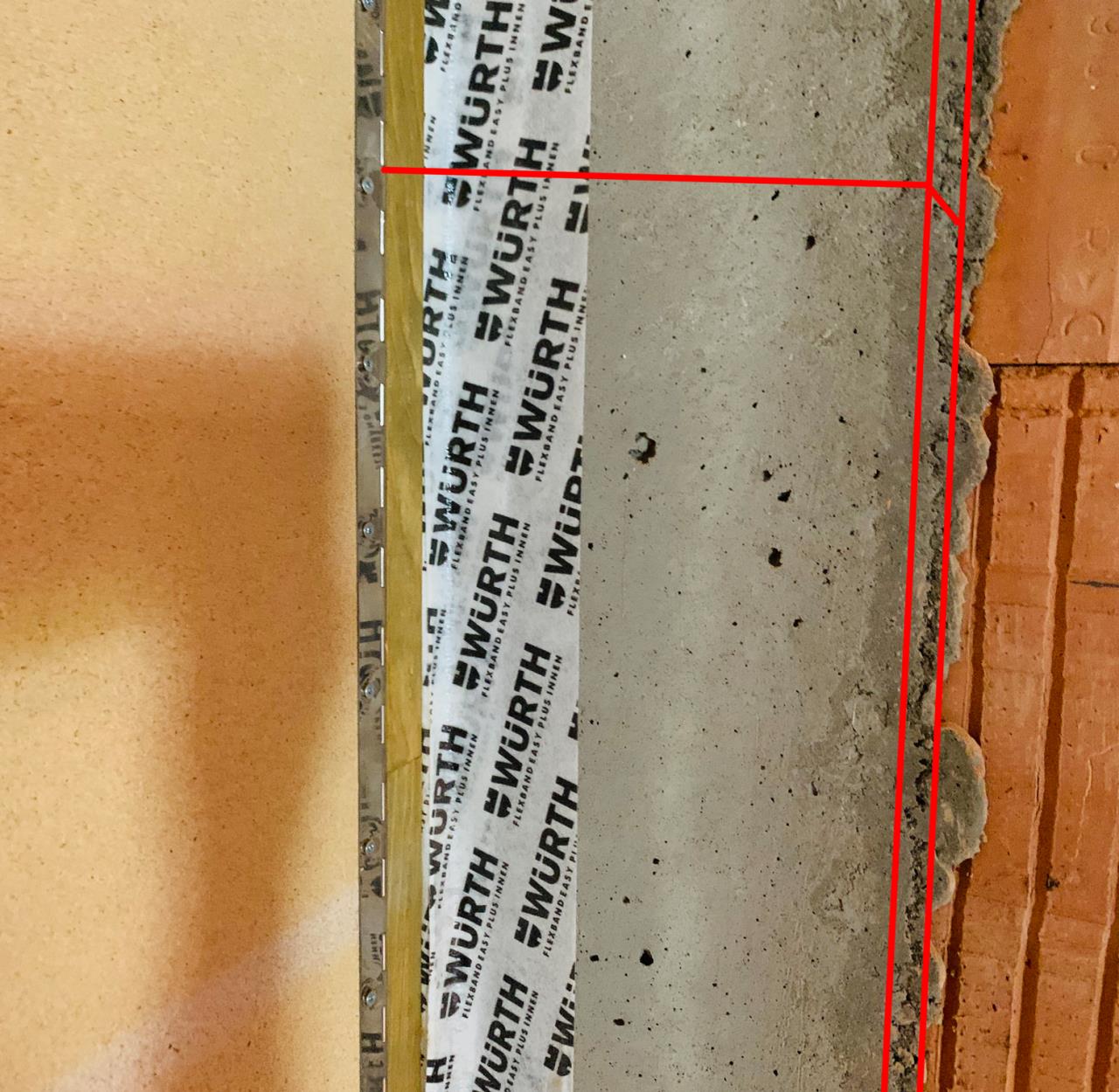

Es soll daher bis zum Ende vom Glattstrich verputzt werden, damit der Putz ausreichend gut halten kann. Dadurch entsteht aber eine unschöne Kante.
2019/20190630392532.jpg
Gibt es hier eine Möglichkeit ganz flach zu verputzen ohne irgendeine Stufe/Kante? Gibt es Anputzleisten, die genau dafür geeignet sind? Möglichkeit vom Gewerk wäre auch nur bis vor Blindstock zu verputzen und danach eine weisse Leiste auf das Holz kleben - damit das Holz nachher "verschwindet". Finde ich aber persönlich unschön, da diese Leiste rundherum verlaufen muss.
