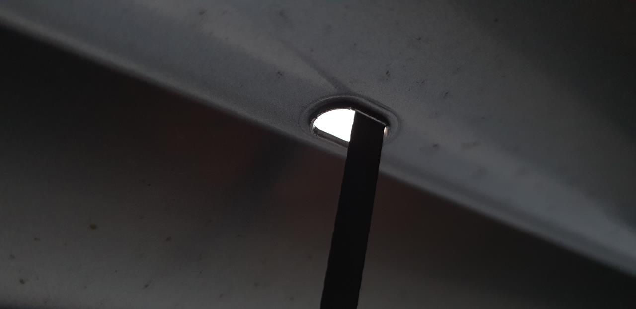

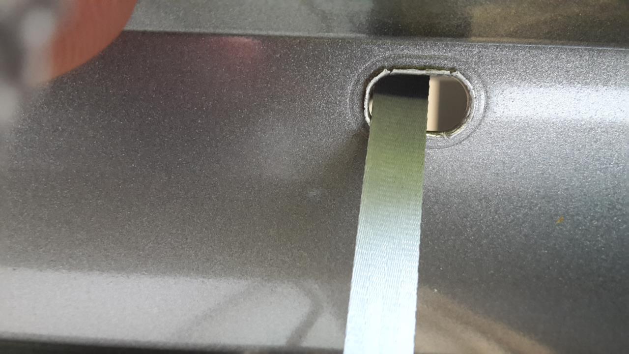

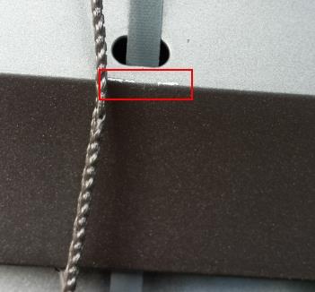

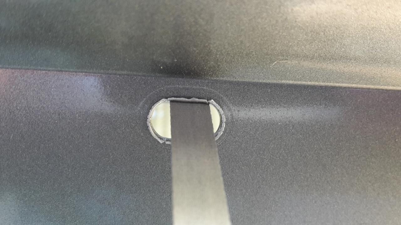

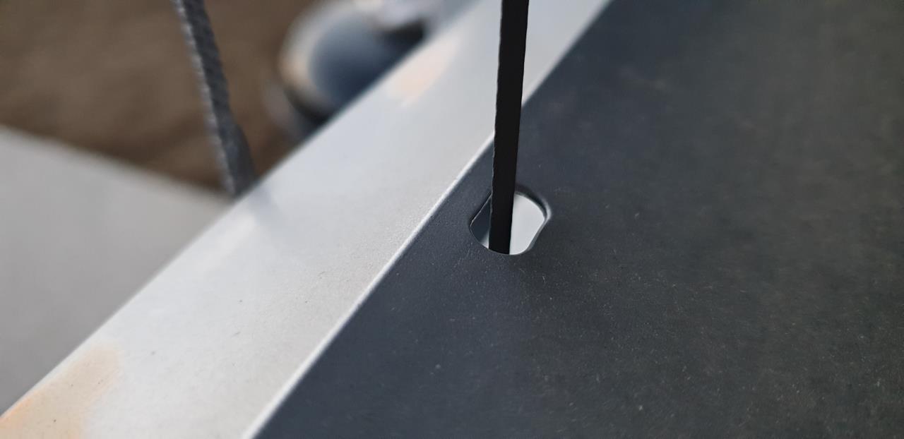

Heute haben wir endlich unsere Raffstores mit den 80D Retrolux Lamellen in Betrieb nehmen können. Leider mussten wir feststellen das die Lamellen bereits beim 1ten herunterfahren im Bereich der Zugbändern Kratzspuren aufweisen. Diese Kratzer kommen von den Lochstanzungen in den Lamellen. (Die an der Unterseite der Lamelle sehr scharfkantig sind.)
Ich möchte über das Forum in Erfahrung bringen ob auch andere Besitzer dieser Schlotterer Raffstore-Lamellen dieses Problem kennen.

Kannst du bitte ein Foto von der Unterseite einstellen wo der scharfe Rand ist?

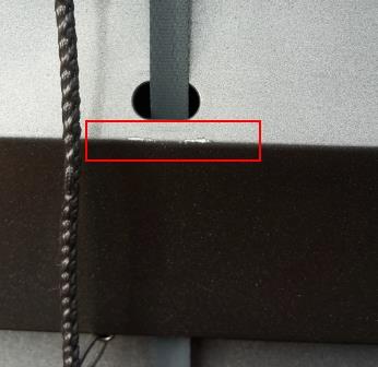

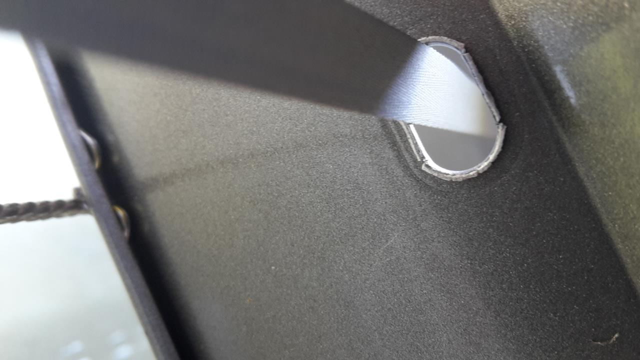

Kann ich nicht bestätigen. Eingebaut vor knapp 2 Jahren.

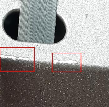

Guten Morgen,
hier noch die Bilder der Lamelle-Unterseite

Bei uns sehen sie nach ca. 2 Jahren auch "neu" aus, also nicht zerkratzt.
