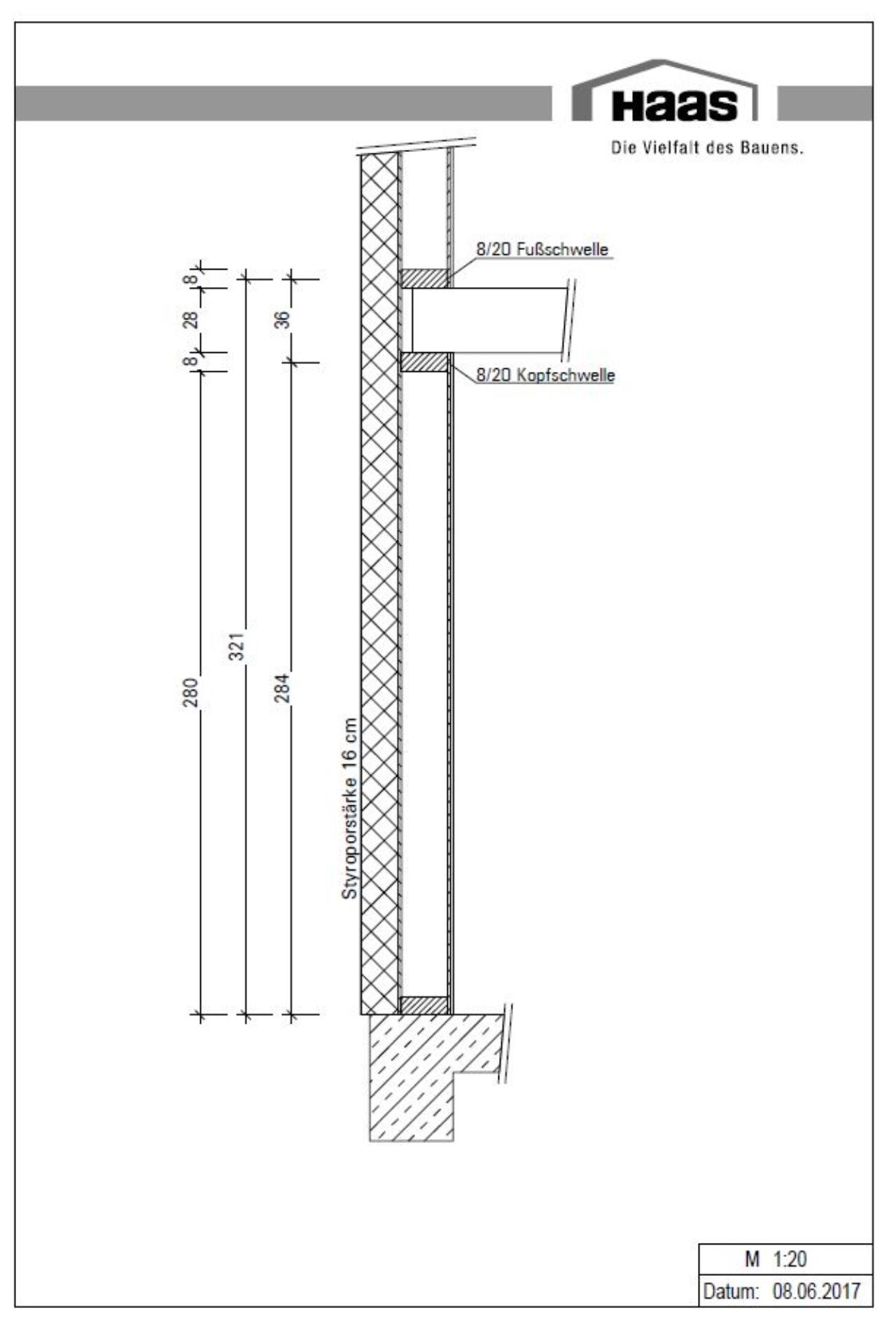

Wir stehen vor der Herausforderung unsere Terrasse fertigdenken zu wollen. Mögliche Varianten sind z.B. entweder eine Markise und/oder eine Holzkonstruktion, "Pergola" ist wohl das richtige Wort dafür (also so ein bisschen Carport-ähnlich). Wir haben ein Holzriegelhaus. Wandaufbau (Variante: Premium Plus): https://haas-fertigbau.at/wandaufbau.html Problem an der Geschichte: Ich weiß dass man bei der Konstruktion des Hauses für ein paar Extraeuro beantragen hätte können dass ein zusätzlicher Holzbalken in die Wand eingearbeitet wird. Wurde nicht, ist jetzt so. Hat hier schon jemand Erfahrungswerte (Holzriegel, Vollwärmeschutz) mit der nachträglichen Markisenmontage? Bzw. selbiges bzgl. Holzkonstruktion/Pergola. Diese wird zwar sicherlich auf der Terrasse aufgesetzt, aber vermutlich muß diese ja auch an der Hauswand zusätzlich befestigt werden.

Hey! Habt ihr wirklich keine Kopfschwelle? Wir haben auch ein Haas Haus und bei uns wurde die Terrassenüberdachung vor einigen Monaten in die Kopfschwelle montiert. Haas hat uns dazu exakte Pläne mit Höhen geliefert.
Wenn nicht, dann kannst du entlang der Fassade ebenfalls Pfosten aufstellen und die Überdachung darauf befestigen.

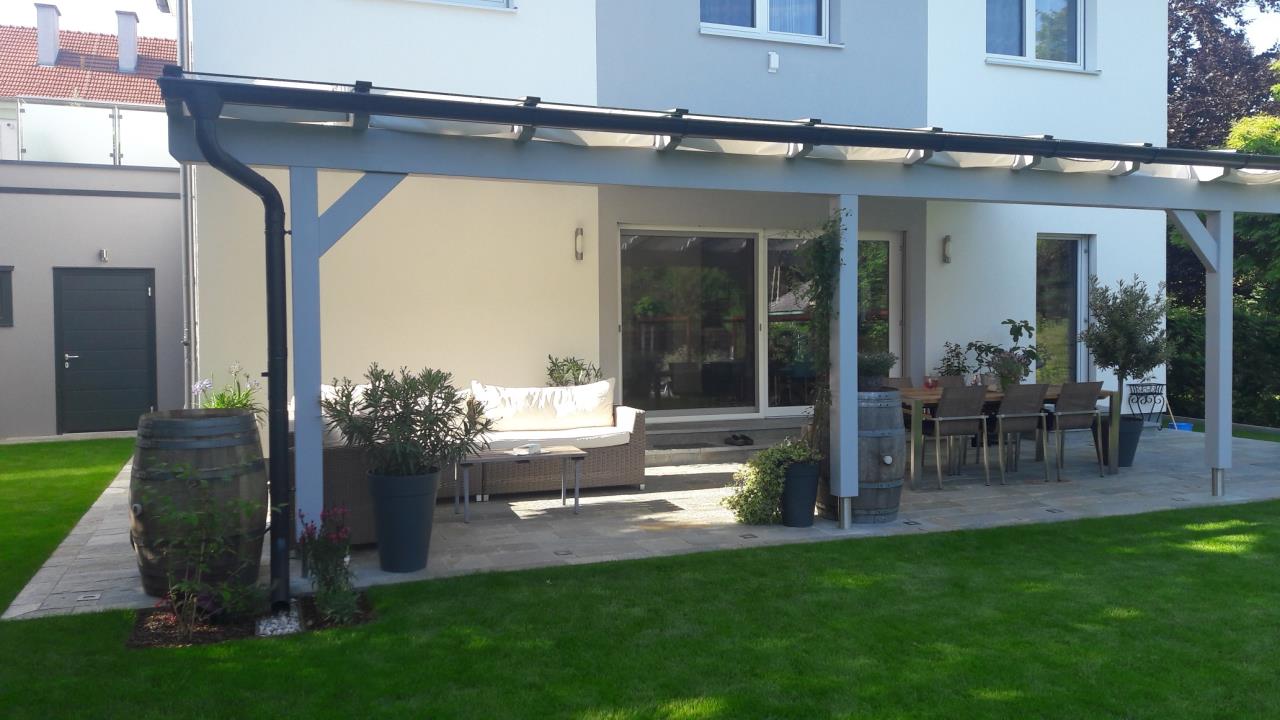

So sieht das bei uns aus:
2019/20190624644828.jpg

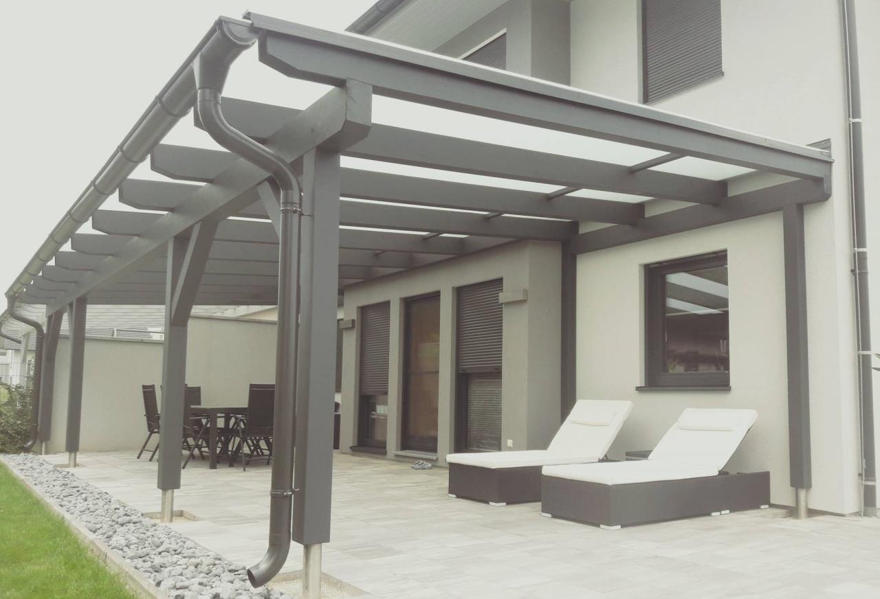

Montage jedoch auch möglich, ohne dass man an die Fassade schraubt:
2019/20190624290723.jpg
  •  ildefonso
16.7.2019  (#6)
@MRU
Ja, wir haben eine Kopfschwelle wie ich mitterweile weiß emoji
PS: Ist das am Foto (Plexi-)glas, und darunter solche "Gardinen" (oder wie man diese hängenden Fetzerl auch immer nennt emoji ).
Was hat diese Geschicht in etwas gekostet wenn ich fragen darf?

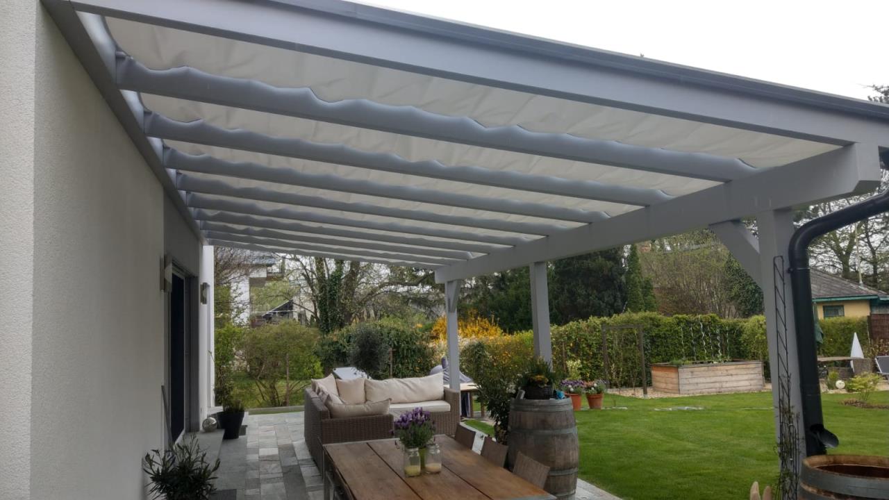

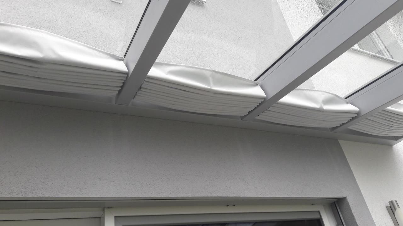

Bei uns sieht es so aus:
In Kopfschwelle montiert ohne Steher am Haus, begehbares Sicherheitsglas, Maße 4x8,5 Meter mit Unterspannmarkisen und Fundamenten für die Steher vorne, inkl. Spengerl usw ca 15k
