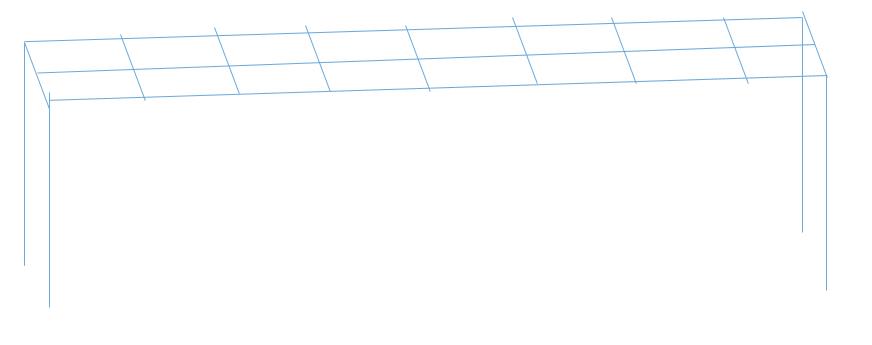

- PV-Anlage: ist baurechtlich nicht zu behandeln, da bewilligungs- und anzeigefrei. D.h. hier greift das Baurecht nicht. Also mit anderen Worten: es gibt baurechtlich keinerlei Einschränkungen.
- Bogen über der Einfahrt: bräuchte noch eine genauere technische Beschreibung, wie das Ding aussehen soll und konstruiert ist. Aber ziemlich sicher scheint es sich um eine baubewilligungspflichtige bauliche Anlage zu handeln. Diese ist im vorderen Bauwich nicht zulässig! (ist es wirklich ein vorderer Bauwich, d.h. in einem Bebauungsplan als solcher ausgewiesen?)

1)
2019/20190615404152.png
also den PV Modul Bogen hätte ich mir so (an)gedacht - 2 oder 3 Reihen Module, mit Stahl aufgeständert

Bauliche Anlage im vorderen Bauwich nicht möglich? Wo steht das? Betrifft auch oftmals Carports.

Baulich Anlagen im vorderen Bauwich zulässig! Völlig klar!

Also wenn es keine bauliche Anlage ist, dann bin ich frei, wenn ja dann 3 Meter Regel?
