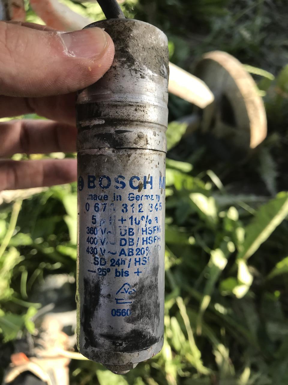

der motor meiner mischmaschine dreht sich nur mehr ganz schwach und ich würde mal auf verdacht den kondensator tauschen. leider gibt es von bosch keine kondensatoren mehr und mit der typennummer komm ich auch nicht weit.
kann mir wer sagen wie ich am besten zu einem ersatz- kondensator komme ?

Die Artikelno. von Deinem Teil ist 0670 312 345
5µF

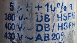

Die wichtigen Daten stehen eh grad noch leserlich drauf:
5uF (Mikrofarad) +- 10%
380-400V
2019/20190611255709.jpg
Auf den ersten Blick wäre dasda ein Vergleichstyp:
https://www.amazon.de/AnlaufKondensator-MotorKondensator-25x51mm-Leitung-Miflex-grau/dp/B01BTSQBFY/?tag=showlowestprice-21
Ich hab jetzt den Erstbesten genommen, Amazonas ist jetzt ka direkte Empfehlung meinerseits...
lg Wolfgang
