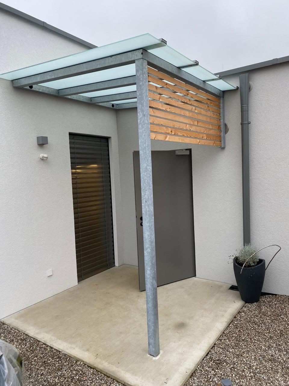

Bin noch ein Foto schuldig von der endgültigen Ausführung.
2020/20200407356328.jpg
Haben es jetzt jedenfalls windsicher ausgeführt.
