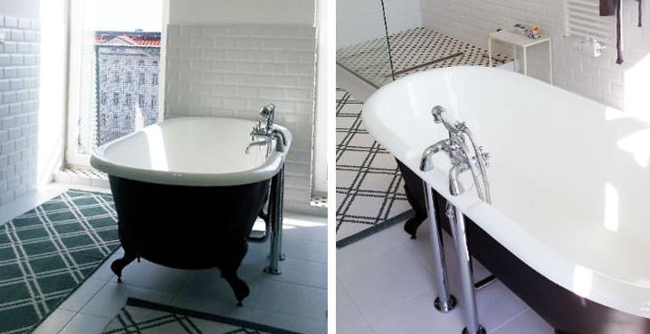

Wir wollen so eine freistehende Badewanne verbauen:
2019/20190604748689.png
Aber weder ich noch unser Badewannenverkäufer, noch der Insti haben wirklich Ahnung, wie die Wasseranschlüsse im Boden hier am Besten gemacht werden.

eggerhau schrieb: Denk mal über die Möglichkeit nach, die Badearmatur stirnseitig an der Wand zu machen.
 Das hätte ich jetzt lieber so gemacht, ja... Aber die Wanne haben wir schon geliefert bekommen. Eben mit diesen beiden Bohrungen am Wannenrand, wie am Foto emoji
Als Ausweg hätt ich mir noch gedacht, eigene Stichleitungen bis zur Wanne hin machen.
Dann ist zwar der Durchschleifvorteil dahin, aber ich hätte keine Verbindungen im Estrich.
Das gibts nur mehr abzuwägen, was mich mehr stört, oder? emoji

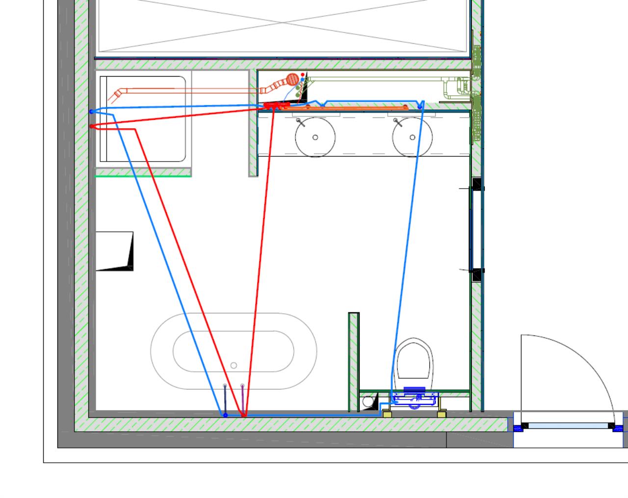

4.6.2019  (#4)
Ja danke, die Idee ist eigentlich ganz gut.
Da müssten dann zwei T-Stücke in der Wand hinter der Wanne versenkt werden. (Oder Doppelwandscheiben mit Kniestück, wenn sichs Platzmäßig ausgeht)
Die Stichleitungen dann kurz der Wand entlang runter, ein kleines Stück im Boden verlaufend, und dann vorerst mal ca. 1m rausstehen lassen, für die spätere Armaturen-Montage.
So würd das dann aussehen:
2019/20190604868003.png
Den Putz abschlagen, und die Wand aufmachen, ist dann doch die nettere Lösung als Boden öffnen, falls in Zukunft mal eine Verbindungsstelle undicht werden sollte.
Andererseits hat mir meine Frau vorher angeboten, ich soll das lassen und einfach nur 2 extra Stichleitungen zur Wanne machen, sie verspricht mir auch künftig sicher jeden Tag aufopfernd ein Bad zu nehmen, damit ich keine Hygiene-Sorgen habe emoji emoji
Da schlaf ich jetzt nochmal drüber... emoji

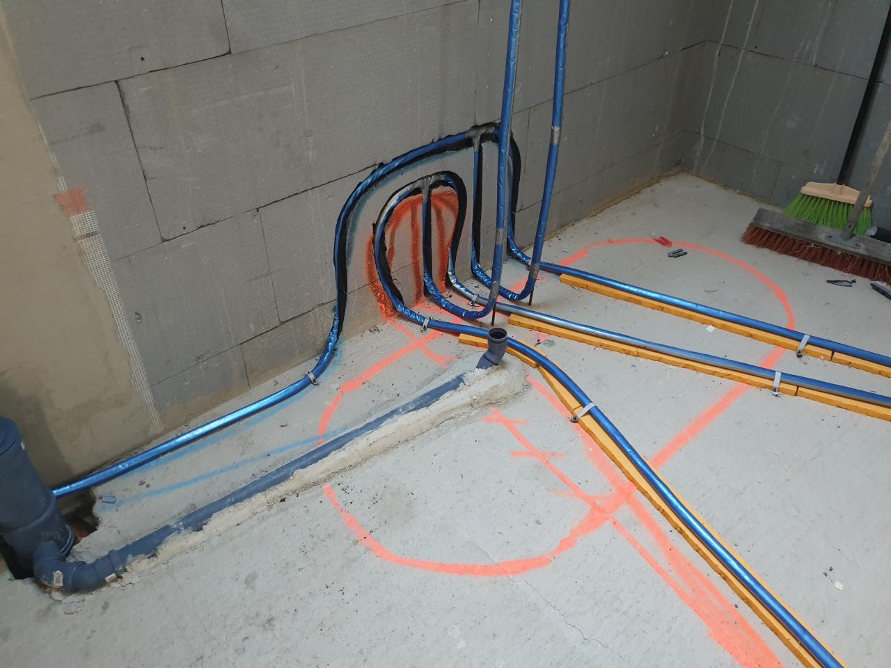

14.8.2019  (#5)
Gelöst wie besprochen:
emoji
2019/2019081468773.jpg
