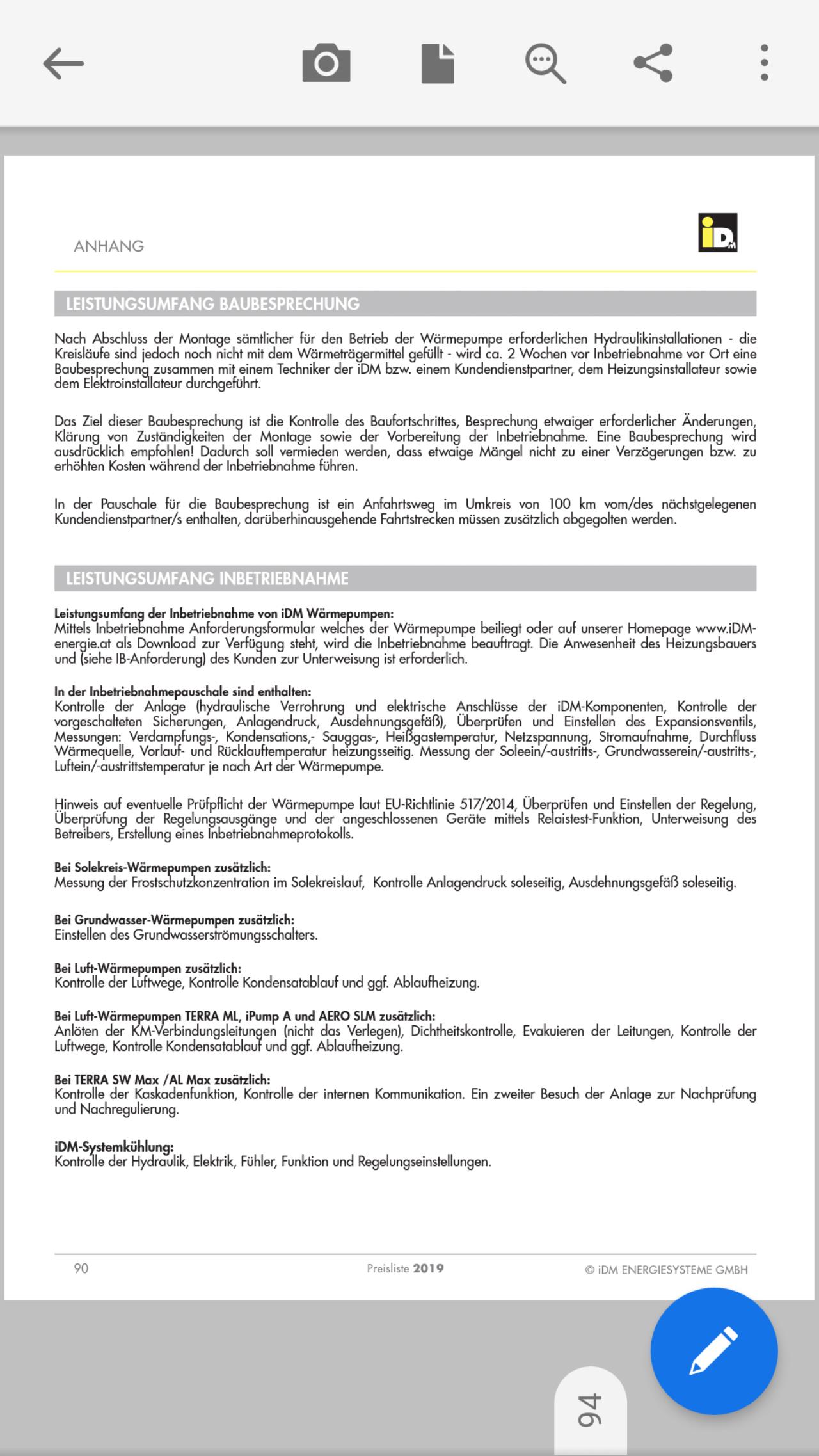

Kann mir jemand sagen was bei der IBN von iDM alles eingestellt wird (wird auch der genaue Betriebspunkteingestellt etc.) bzw. wie lange diese dauert?
Würde mir gerne eine A3-11 zulegen nur der IBN Preis mit 633Eur (net) finde ich sehr überteuert.
Normalerweise sollte die IBN spätestens nach 5h abgeschlossen sein das wäre dann ein Std.Lohn größer 120Eur (net) Anfahrtzeit ist gering da Technicker 15min um die Ecke wohnt.
Kann man die IBN auch selbst durchführen? (Ich war mal Servicetechniker für Pelletsöfen) das die Garantie entfällt ist mir bewusst.
Anbei ist ein Auszug von der IBN (nur die Sachen traue ich mir als nicht iDM Mitarbeiter auch zu)
Vielen Dank!

Bei der IBN von IDM werden die Kältemittelleitungen zum Innen- und Außengerät gelötet. Elektronik wird am Innengerät auch einiges fertig gemacht wenn ich mich nicht täusche. Dann wird der Heizbetrieb gestartet und geschaut ob alles ordnungsmäßig funktioniert.
Bei mir hat sich die IBN sehr in die Länge gezogen , da die Anlage immer die Zusatzheizung miteingeschaltet hat. Die Herren sind erst später darauf gekommen dass es daran liegt da der Vorlauf zu weit abgefallen ist.
Allein wegen der Garantie finde ich dass es von IDM durchgeführt werden sollte.
