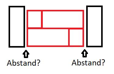

wir werden demnächst unseren Dachstuhl bekommen (Pultdach mit 7° auf schräger Betondecke, es bleibt also kein großer Luftraum). Ich möchte mir die Zwischenräume zwischen den Sparen selber ausmauern nachdem die groben Dachstuhlarbeiten (Mauerbank & Sparen) erledigt sind.
Muss zwischen Ziegel und Sparen "Luft" bleiben, oder soll der Ziegel direkt am Sparen anstehen (links & rechts)?
Zwischen den auf den Sparen angebrachten Brettern und den Ziegeln lasse ich 2-3 cm Luft zwischen Ziegel und Sparen für die Hinterlüftung.
Wie gehört das korrekt ausgeführt?

An den Seiten musst du keine Luft frei lassen. Da kannst du bis zum Sparren Mauern.
Dahinter wird sich vermutlich ja die Dämmung befinden.

Die Frage ist: Wo liegt die Dämmung und welcher Art ist die.
Ob du oben einen Luftspalt lässt hängt davon ab.

Dämmung liegt auf der Betondecke auf und ist ca. 30cm als Dämmwolle ausgeführt.
Gesamthöhe der Mauerbank und Sparen ist ca. 40 cm.

Die Frage ist eher wegen der hinterlüftung? Seitlich kannst sicher ganz andocken nach oben zur schalung wirst Luft brauchen

Eine (faserige) Dämmung wie zB Mineralwolle muss Windgeschützt eingebaut werden, sonst verliert sie eine großen Teil der Dämmwirkung.
Da gibt es dann nur eine mögliche Ausführungsvariante die Bauphysikalisch funktioniet und der Norm (Unterdach, Wärmeschutz) entspricht.:
bis Oberkante Sparren ausmauern und auch Verputzen (Damit sind die Anschlüsse Winddicht).
Auf den Sparren den Kaltdachaufbau montieren mit
Schalungsbrettern
Diffusionsoffene Unterdachbahn (bei dieser Dachneigung erhöhte Regensicherheit erforderlich)
Konterlatten (Hinterlüftungsebene) mit Nageldichtband
Lattung oder Schalung für die Eindeckung.

die Ziegel werden dann ja vermutlich mit verputzt. Ich würde einen Spalt zwischen ziegel und Sparren lassen. Holz bewegt sicht und kann im blödesten Fall auf den Ziegel drücken (wenn der Putzträger nachgibt, hast dann auch Risse am Putz).

trocknet das Holz durch die Winddichtheit noch vollständig aus oder wie verhält sich dieses dann?
Der Aufbau ist genau wie von dir (GeorgL) beschrieben.
