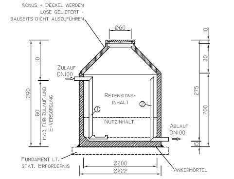

eggerhau schrieb: Retention und Regenwassernutzung kann Mann/Frau nicht im gleichen System machen. Das Regenwasser muss ja, verzögert, wieder ablaufen. er Sacht muss ja bis zum nächsten Regen wieder leer sein. Da steht zur "Nutzung" ja nichts mehr zur Verfügung.
Und "Versickern" ist nicht möglich?
Aha, dachte das ist so eine Ausführung wie unten abgebildet (nur dass das Nutzvolumen dann deutlich kleiner ist)
2019/20190506536910.png
Boden ist sehr lehmig. Gut für unseren RGK RGK [Ringgrabenkollektor] aber schlecht fürs versickern. Dach ist ein Satteldach. Verbaute Gesamtfläche <150m².

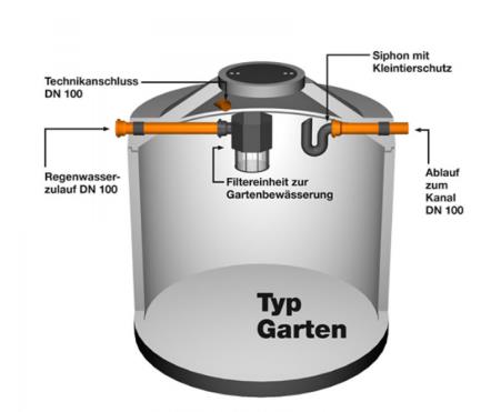

Landei88 schrieb: Das Regenwasser wird bis zum Konus gesammelt und wenns höher steigt versickert es über die Bohrungen im Konus.
So etwas würde mir auch mehr gefallen, weil wir dann mehr Nutzvolumen zur Verfügung hätten
2019/20190506714779.png
Bin davon ausgegangen, dass Aufgrund des Ablaufes oben diese Variante auch eine zeitverzögerte ist..... Ich weiß aber nicht wie pingelig die Gemeinde da ist (und bisher haben sie seehr genau hingeschaut).

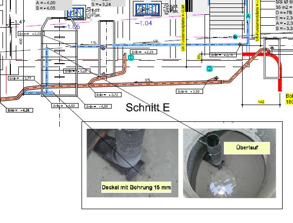

  •  eggerhau
6.5.2019  (#9)
Jopraxl schrieb: Aha, dachte das ist so eine Ausführung wie unten abgebildet (nur dass das Nutzvolumen dann deutlich kleiner ist)
Das kann schon funktionieren! Wenn "Retentionsinhalt" bis zum OK Nutzinhalt verzögert abläuft? Der Retentioninhalt muss einfach leer und gross genug für die berechnete Regenmenge (Vorgabe der Gemeinde L/m2 x Zeit) sein. Und dieser Teil muss dann verzögert (z.B. über Bohrungen im Überlaufrohr) in die Kanalisation ablaufen. Dann ist das Vorgabe ja erreicht. emoji
Ob die Kombination Regenwassernutzung/Retention Sinn macht musst Du bewerten. Schachtgrösse, Aushub, Versetzen etz. wird, je grösser das Ding ist, ja nicht einfacher. Nachstehend ein Beispiel. Statt der Schlammsammlers könnte ja eine grösserer Schacht für die Regenwassernutzung sein.
2019/20190506372828.png
Gruss HDE
