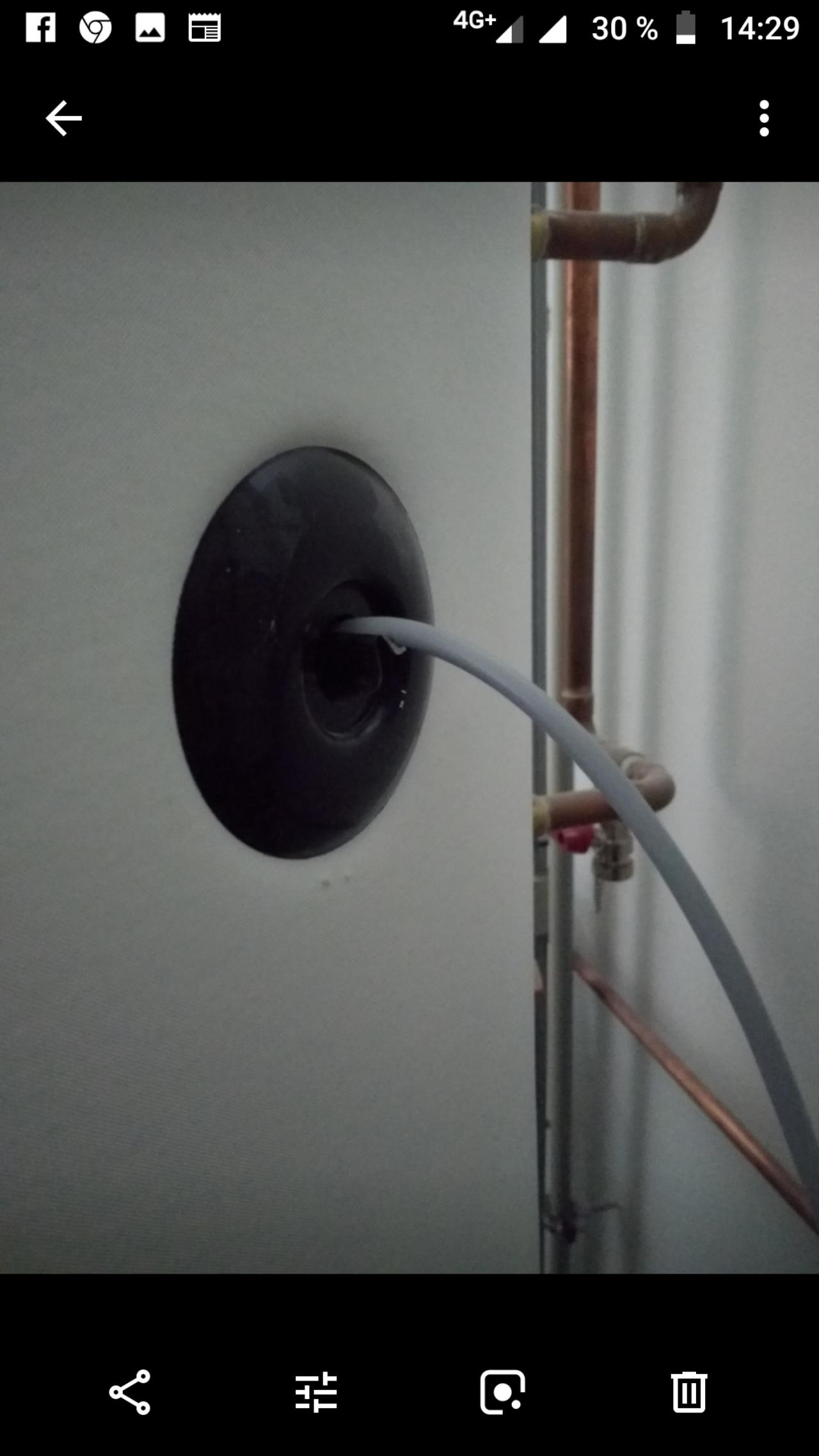

Fühler und Thermometer sind auf gleicher Höhe, aber gegenüber! Diesen Speicher hab ich. Ganz links auf dem foti. Ist ein 500l 2registriger Speicher fürs nachrüsten von einer Solaranlage. Vorne siehst den thermometer, der Fühler steckt auf gleicher Höhe auf der Hinterseite! ![]() |
Hast du schon kontrolliert, dass der Fühler auch richtig in der Tauchhülse ist. Sollte, wenn man vergleichen will, auch in der gleichen Tiefe im Boiler sein. Tauchhülse sollte auch gegen das Auskühlen verschlossen werden. Hatte mal einen Fall, da hat der Installateur den Fühler zwischen Boiler und Isolierung gesteckt, da die Tauchhülse für 2 Fühler zu klein war. Da war die Messung dann auch ca. 10 Grad daneben. |

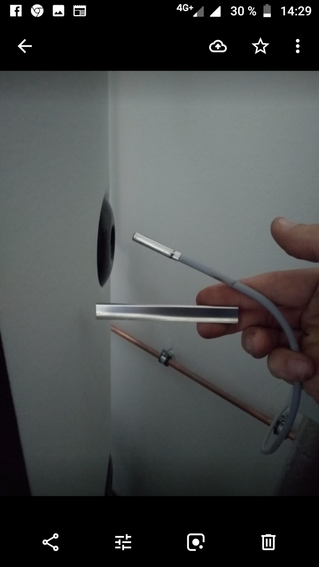

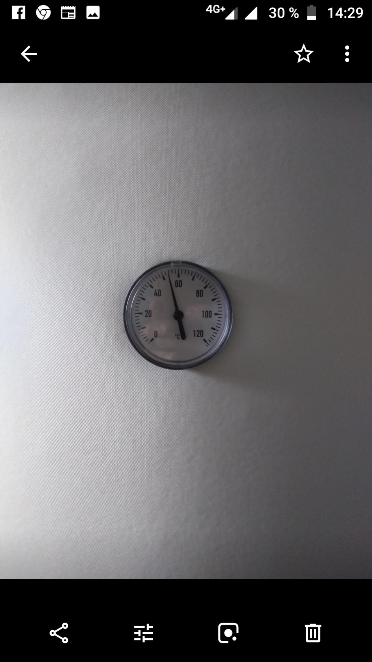

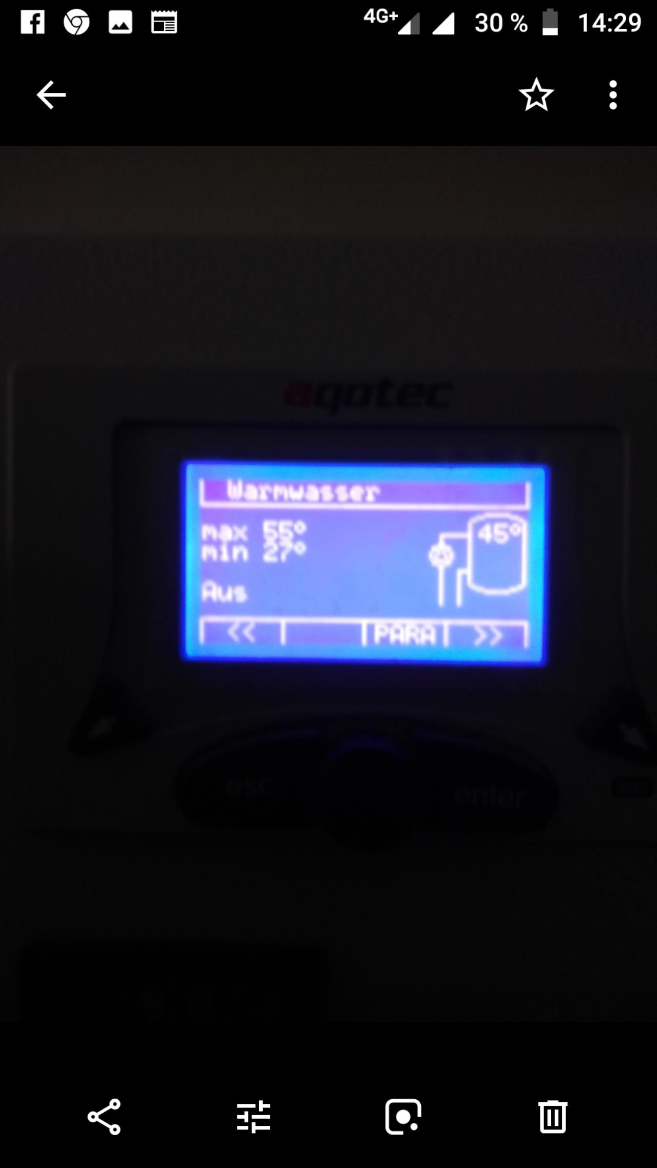

![]() ![]() hier sieht man die differenz z.b. fühler - angezeigt an der fernwämeübergabestation 45° thermometer zeigt 53° an. fühler steckt bis zum anschlag hinten drinnen, fixiert mit dem eisen, das zusammengedrückt wird ![]() ![]() |
Fühlertemperatur stimmt definitiv nicht. Hab jetzt heißes Wasser aus der Leitung runterlassen und den Fühler reingesteckt und da hat dann die Temperatur des Fühlers im Wasser mit dem Thermometer übereingestimmt... |

Das Problem bei mir ist der Fühler, der falsche Werte liefert. Angenommen, der Fühler liefert einen Wert von 35grad, zeigt das Thermometer z.b. noch ca. 50grad an. Wenn ich jetzt heißes Wasser runterlasse, den Fühler aus dem Boiler entferne und ins Wasser stecke, zeigt der fohler über die Fernwärmestation 48grad an... |
