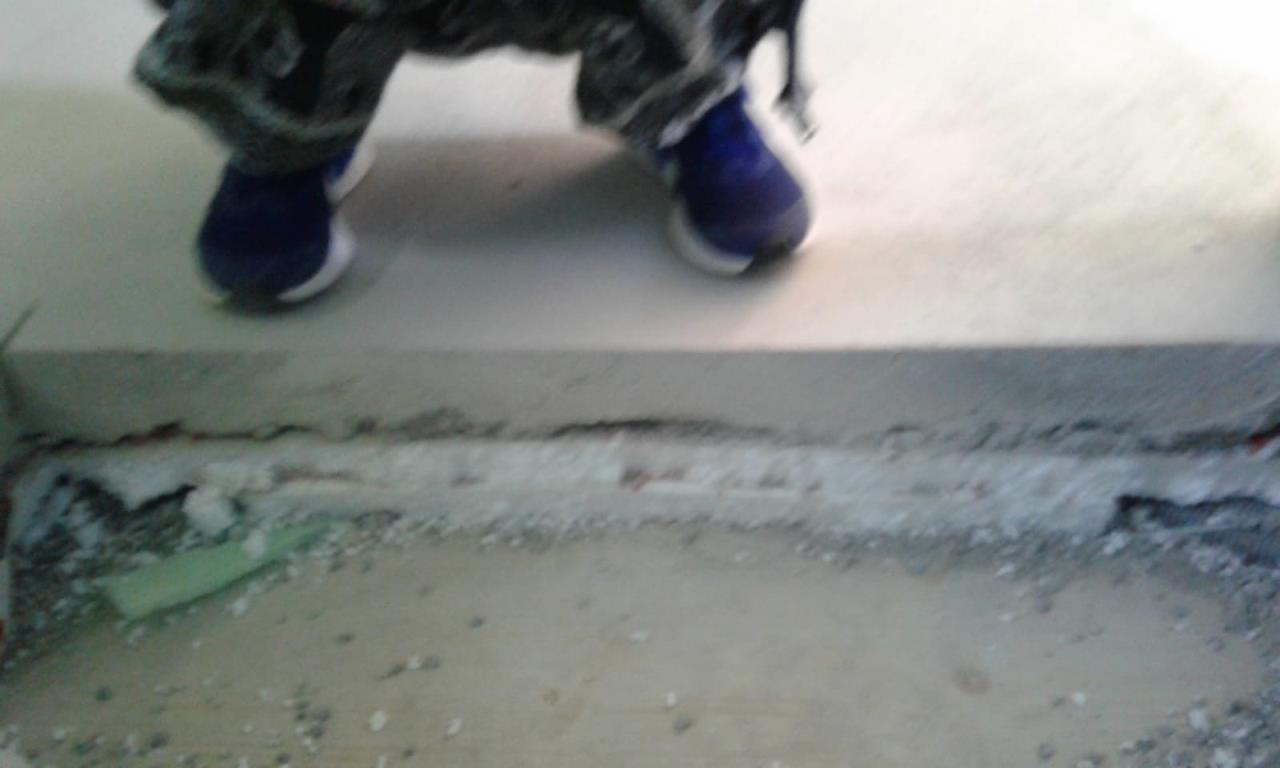

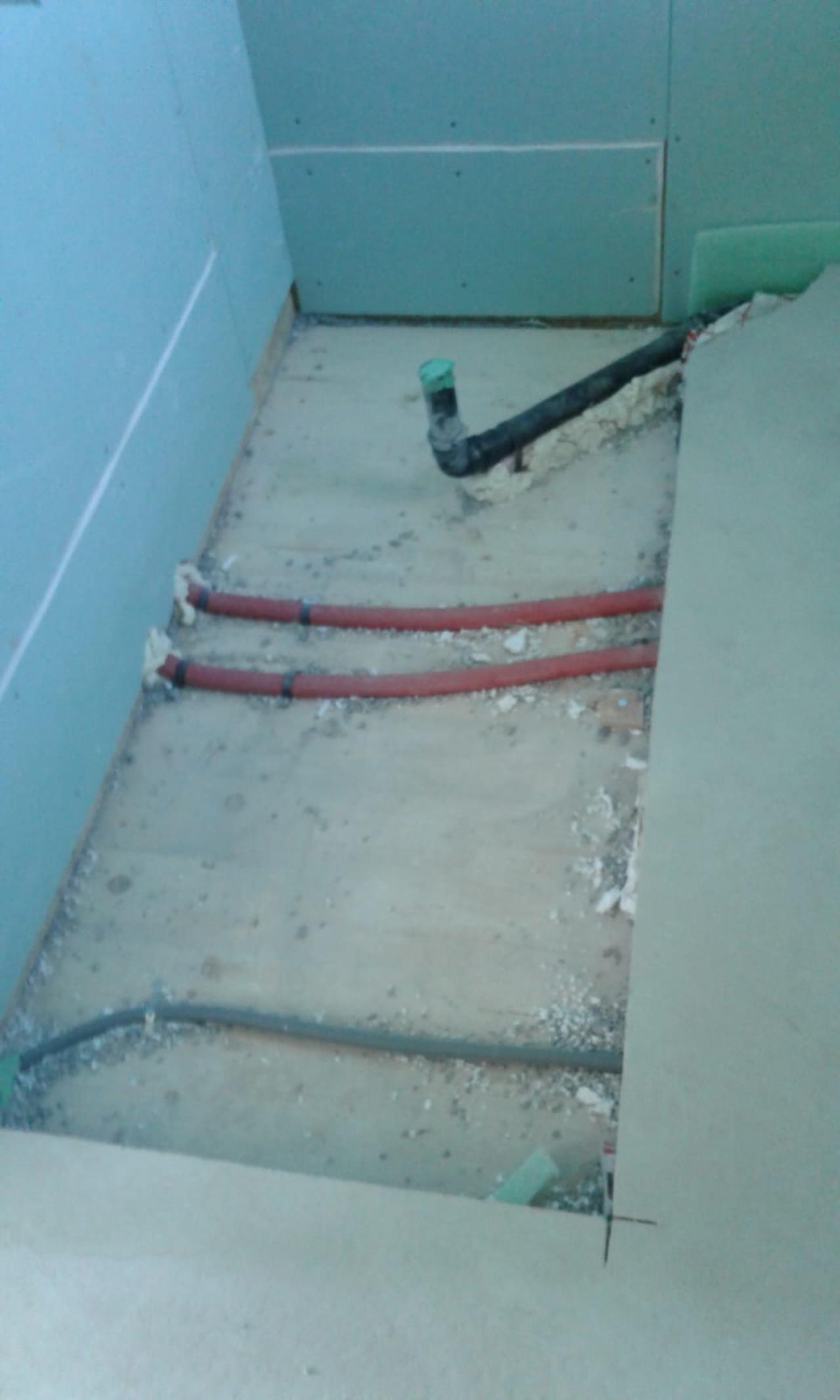

Leider wurde beim Estrichverlegen vergessen den Bereich für die abgesenkte Badewanne auszulassen, weshalb er im Nachhinein ausgeschnitten wurde.
Für mich stellt sich jetzt die Frage wie ich die Schnittkante am besten abdichte, da ich dort die verschiedenen Schichten habe.
Vielleicht hat ja jemand einen guten Ratschlag für mich. :)

Auch wenns gleich ausgelassen wäre, hättest du die selbe kannte oder?
Mir wurde damals gesagt, dass das nie richtig dicht wird aufgrund der Leitungen die am boden verschraubt sind und man keinen sauberen anschluss hinbekommt.

Das ist auch meine Befürchtung, dass es nicht kommplett dicht wird.
Aber nachdem sie beim Ausstemmen auch das Abflussrohr durchgeschnitten haben, muss der Installateur eh nochmals kommen.
Vielleicht hat der ja eine Idee.

Also der Installateur meint, dass es unter der Badewanne eigentlich gar nicht wirklich abegdichtet werden muss, wenn die die Abdichtung der Badewanne selber ordentlich gemacht wird.
Bei einer Holzbauweise wird anscheinend generell empfohlen den Boden nicht vollständig abzudichten.

bezüglich abdichtung sprichst du mit dem fliesenleger. die beiden müssen sich aber auch koordinieren, weil zb vor anbringung der dichtmanschetten der insti seine verlängerungen einschrauben muss damit die manschette dauerhaft dicht drübergezogen werden kann (das sind nicht die provisorischen dichtstoppeln in blau und rot!).

 ja, würde ich auch sagen. bei uns hat der fliesenleger den kompletten boden und die wände im spritzwasserbereich abgedichtet (waren so orange abdichtungsbahnen die eingespachtelt wurden) und darauf die fliesen verlegt.
bei der badewanne wird die abdichtung einfach hochgezogen. die anbindung an die badewanne (wannenrand) selbst wurde allerdings nicht vom fliesenleger gemacht -> aufgabe installateur (und halt selber).
4.5.2019  (#8)
Habs eben ausbetoniert über die Rohre ubd dann hat der Fliesenleger alled mit Band und Dichtmasse perfekt eindichten können
