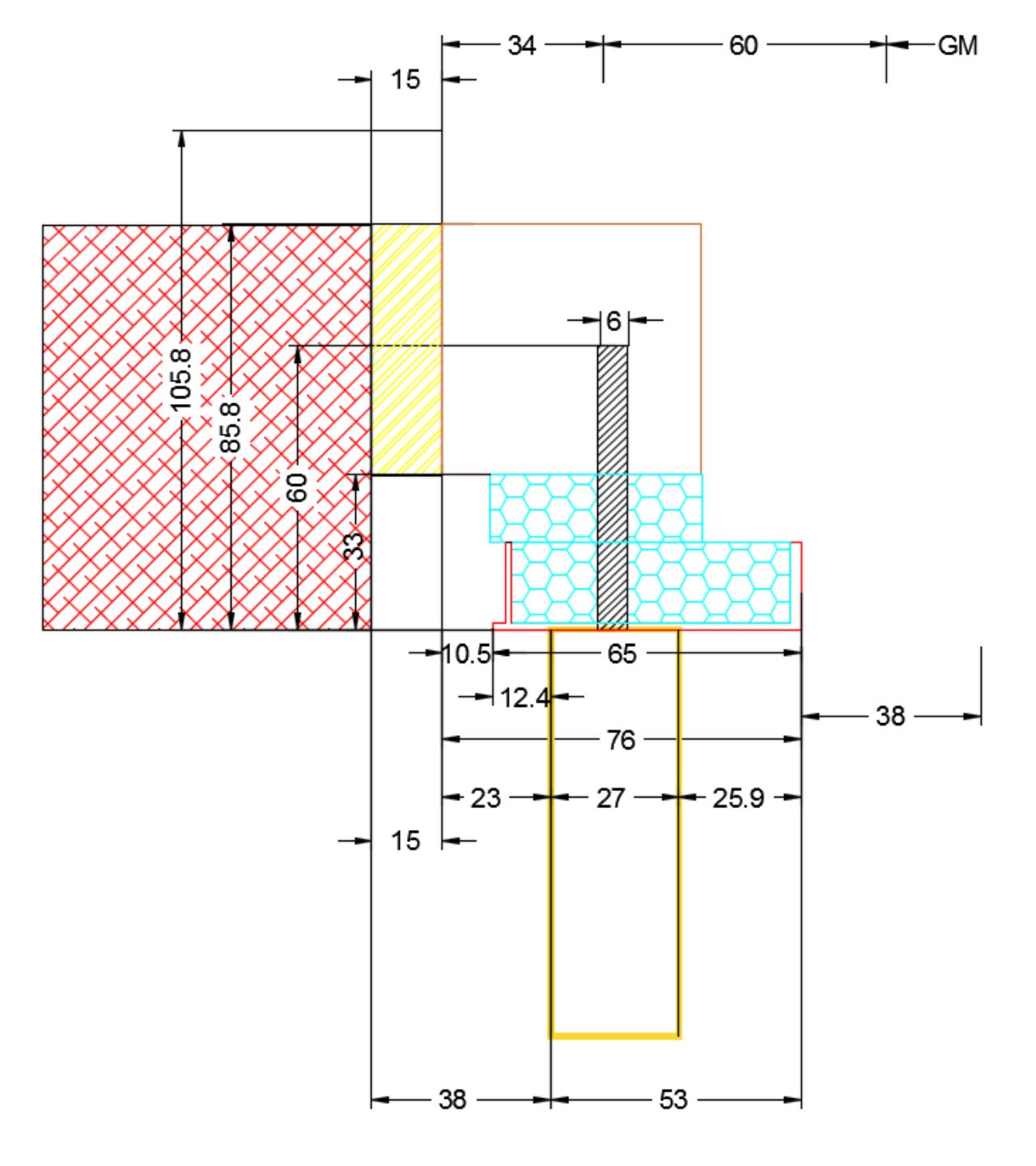

Wer hat Internorm Holz/Alu Fenster und kann Bilder vom Einbau zur Verfügung stellen?
Konkret geht es bei mir um das HF310 mit einem 76 mm breiten Rahmen und einer 65 mm breiten Aluschale und einem Raffstore, der nochmal 12 mm von der Aluschale eingerückt ist.
Wir bekommen 25 cm Ziegel und 20 cm EPS.
Skizze:
2019/20190424685559.png
3D-Bild allgemein vom Fenster:
https://www.internorm.com/at/produkte/home-pure-fenster-haustueren/fenster/holz-aluminium/hf-310/
Wo wurde bei euch die äußere Abdichtung angeklebt?
- auf der Vorderseite der Aluschale? (fällt wohl aus, weil sonst die Kapillarfuge in der Gehrung überklebt wird)
- auf der Seite der Aluschale?
- auf dem Holz-Stock?
Wie wurde das äußere Dichtband geführt?
Welcher Hersteller vom Dichtband wurde verwendet?
Wurde das Fenster mit der Aluschale bündig zur Ziegelaußenseite versetzt?
Danke

Die ÖNORM 5320 ist nicht im Vertrag festgehalten, es gibt aber auch keinen Ausschluss dieser Norm im Vertrag. Mündlich ist die Auskunft, dass der Einbau der ÖNROM 5320 entspricht und die Kunststoff/Alu-Fenster wurden auch schon mit Dichtbändern innen und außen von Siga und Schaum von Illbruch eingebaut. Sieht soweit gut aus!
Aber bei den Holz/Alu Fenstern habe ich dann gestoppt, weil die das äußere Dichtband auf die Aluschale kleben wollten und über die Gehrung im unteren Eck. Bin Techniker und habe mich in das Thema eingelesen und da bin ich stutzig geworden (Kapillarfuge). Der Händler sagt, er macht keine Planungen. Der Dichtbandhersteller sagt, seine Bänder sind für seitliche und vorderseitige Verklebung zugelassen und mehr darf er mir nicht sagen.
Wie ist das rechtlich? Ist die ÖNORM 5320 nicht sowieso automatisch immer dabei, auch wenn Sie nicht schriftlich vereinbart wurde? Über den Stand der Technik, oder so? Weil die ÖNORM würde Ihn ja zur Planung verpflichten, oder müsste er das auch ohne ÖNORM machen?
Nachdem sein Standardverfahren jetzt nicht funktioniert, bin ich selbst auf der Suche nach einer guten Lösung, weils sonst vermutlich eine Improvisation wird. Hatte die Hoffnung jemand im Forum hat zufällig das gleiche System?
25 Ziegel, 20 EPS, Internorm/Holz/Alu, mit Raffstore

OK, und ist er laut ÖNORM dann nicht auch automatisch zur Planung verpflichtet?
Genau die Dämmung ist auf das Holz geklebt (mit einem hellen Kleber) und die Aluschale dann auf die Dämmung (mit einem schwarzen Kleber). In der Gehrung sind die Dämmungen auch miteinander verklebt aber die 1 mm dicke Aluschale schein nicht verklebt zu sein, weil ja auch leicht die Schnittkante zu sehen ist. Hab dann auch von einem Techniker bei Internorm die Info bekommen, dass die Gehrung eine Kapilarfuge ist.
Aber die Montöre des Verkäufers und der Bandhersteller hatten mit der Verklebung auf der Aluschale noch keine Probleme. Was soll ma da glauben.
Der Hinweis mit der Verklebung auf das Holz kam auch vom Internorm Techniker. Hab mir überlegt, wie die Verklebung auf das Holz mit den Siga-Bändern aussehen könnte, aber Dämmtechnisch gefällt mir die Lösung nicht und die Verklebung auf Alu gefiele mir da besser.
Kommst du aus dem Planungsbereich? Hast du Erfahrungswerte mit diesem System?
Wie läuft normal eine Bauanschlussplanung ab? Macht das alles Internorm für die Verkäufer oder müssen die Verkäufer eigene Planer haben, die sich nur Tipps von Internorm holen?

Soweit mir bekannt ist, gibt es für Dein FEnstersystem vom Hersteller ja ein spezielles Dichtband, welche die Dichtheit in den Ecken sicherstellt. Wenn das verwendet wird sollte es kein Problem geben (ist auch in der Fensterbankrichtlinie ersichtlich).
Wenn der Hersteller aber die Vorgabe gibt, wo das Band zu kleben ist, sollte es auch dort geklebt werden. Der kennt sein System schließlich ja besser als wir hier im Forum.

Ja genau das Butylpflaster (Internorm Montagefix) wäre ein Lösung. Hatte irgendwie den Eindruck, dass das Pflaster ein Notlösung ist und daher mal nach einem anderen Weg gesucht. Anputzleisten halten wohl auf dem Pflaster nicht, aber bei mir würde dort dann eh eine Raffstoreführungsschiene auf das 0.8 mm Butyl kommen.
Das Dichtband auf die dunkle Aluschale zu kleben, kam mir auch als nicht optimal vor wegen der sommerlichen Erwärmung. Der Bandhersteller hatte keine Bedenken. Das Band ist bis 100°C zugelassen aber welche Temp. so eine Aluschale bekommen kann - keine Ahnung.
ja- die Hersteller müssten das alles wissen.

Wegen dem Butylpflaster habe ich mich jetzt schlau gemacht. Das ist ja einseitig mit einer Alzfolie überzogen.  Dadurch ist ausreichend Pick vorhanden für Anputzleisten und Dichtfolien. Temperaturmäßig gibt's da aber keine Probleme, da das Butylpflaster ja im Baukörperanschluss ist.
