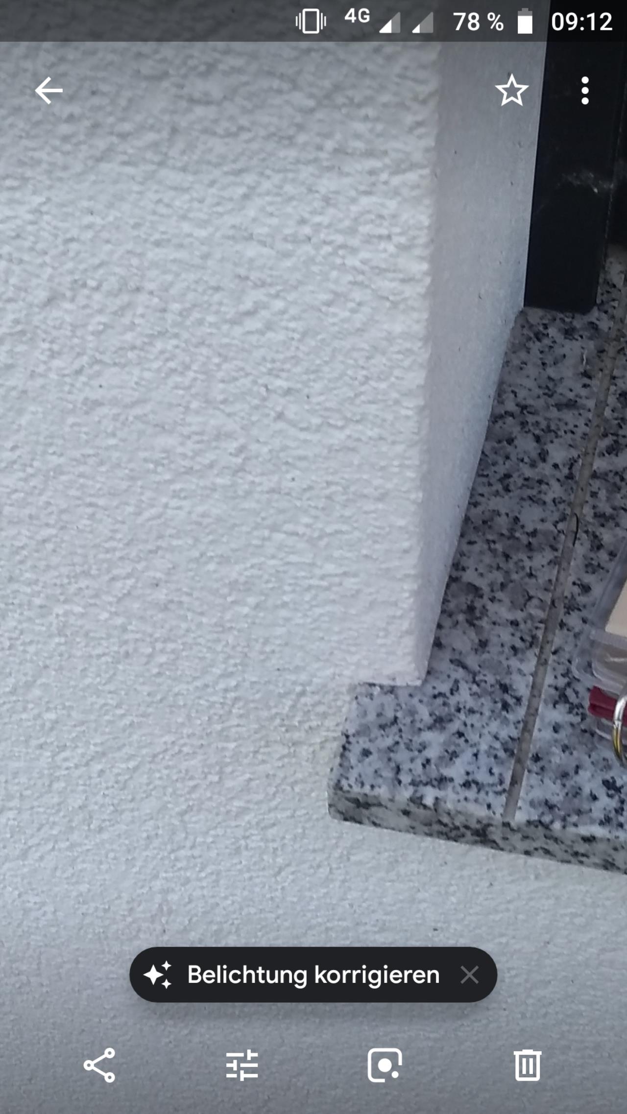

2.5.2019  (#8)
2019/20190502454441.png
Wenn ich die Fensterbank so haben möchte, wird sie da auch erst nachträglich eingebaut?
  •  massiv50er
2.5.2019  (#9)
nein
  •  gif0061
2.5.2019  (#10)
Und ist das generell eine gute lösung im vgl zu den fensterbänken, die an der Laibung keinen überstand haben und links und rechts kompribänder haben?

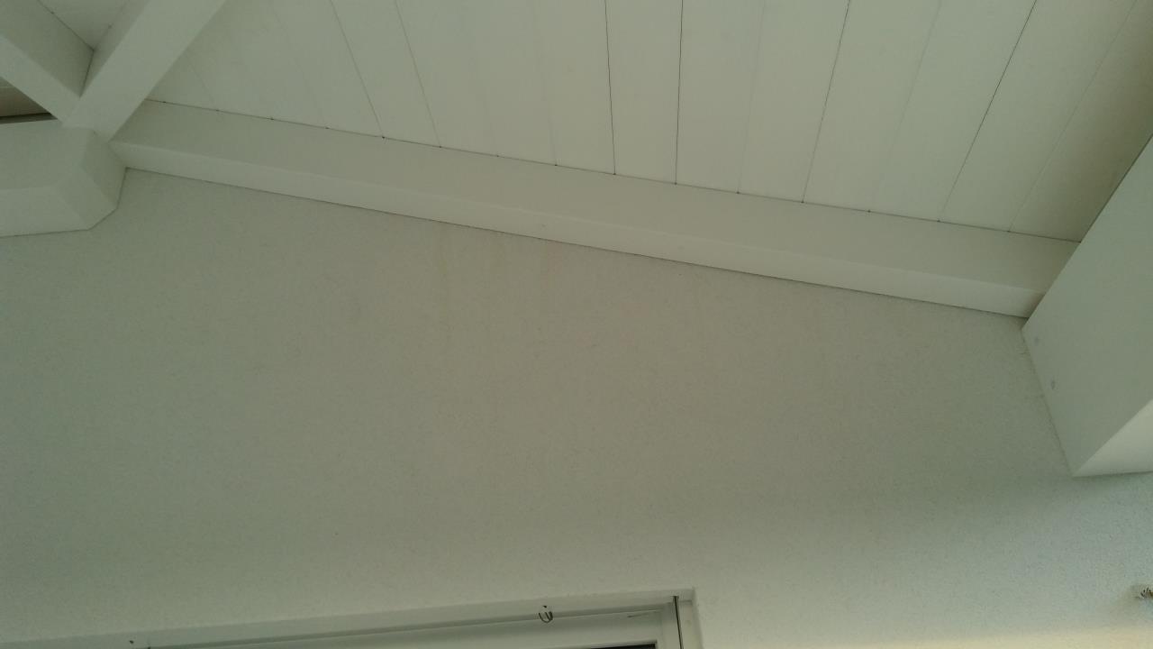

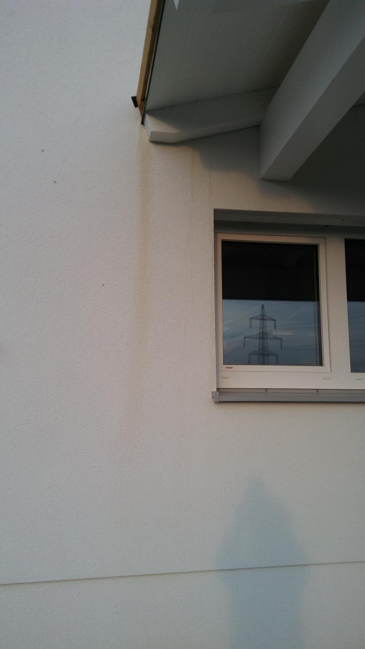

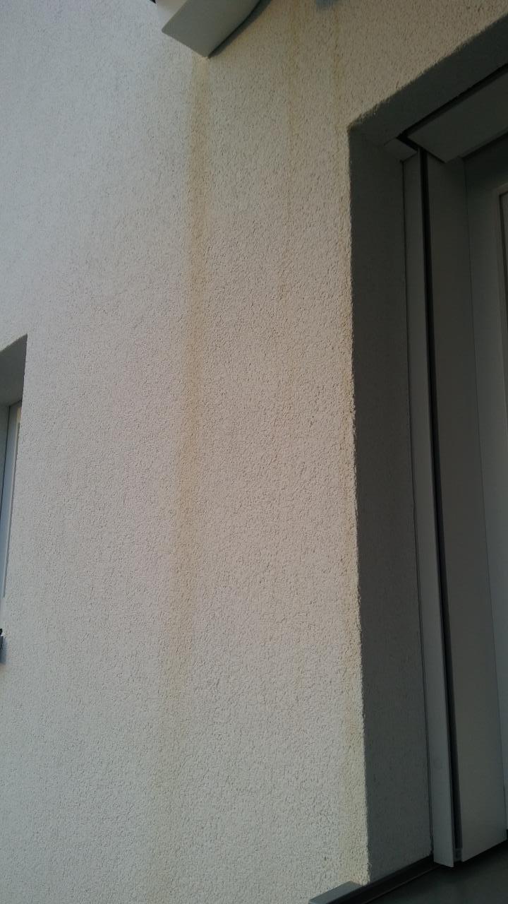

Hallo ich nutze diesen Thread jetzt für meine Frage :)
wir haben nach der Fassade fertig war die Terrassenüberdachung bekommen. das Holzgestell dafür wurde vor ca. 4 Wochen aufgestellt, der Spengler/Dachdecker (eine Sub von GU) aber bis jetzt nicht aufgetaucht und immer wieder den Termin verschoben. jetzt haben wir durch den Regen auf der Fassade einige Verschmutzungen.
2019/20190506517095.jpg
2019/20190506378607.jpg
2019/20190506967129.jpg
Ich weiß nicht, ob das nur Staub/ Verschmutzung ist oder sogar Rost von den Befestigungsnageln ist... Nun möchte der GU dies durch die Dachdeckerfirma beseitigen lassen.
Was glaubt ihr würde das nur durch das Waschen weggehen oder reicht es einfach Übermalen ? ?? oder soll ich darauf bestehen die ganze Fassadenseite neugestrichen wird?  Die Fassade wurde Ende März fertiggestellt. Also nicht so lange her  wird dann eurer Erfahrung nach in dem Fall der Farbunterschied merkbar falls nur die Spuren übermalt werden?
Danke! LG
