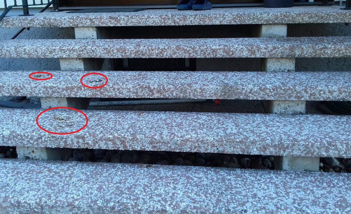

Habe vor der Eingangstüre ca. 35 Jahre alte Steinstufen, die Eisen enthalten. Da Wasser dazugekommen ist, rostet das Eisen und hat die Steinoberfläche teilweise aufgesprengt. Wie kann mnan das am besten sanieren?
Welche optisch schönen, aber kostengünstigen Alternativen gäbe es? Diebestehenden Stiegen mit etwas "einzuschalen" wäre wohl ungeeignet, da es ja innen dann weiterrostet.

Da zu "reparieren" ist wohl nicht die beste Strategie. So schön ist die Stiege ja auch nicht und steht hoffentlich nicht unter Denkmalsschutz. Ich würde komplett neu bauen. Kommt mittelfristig bestimmt auch nicht teurer. Und hat dann ein nachhaltiges Gesicht.

mit welchen Kosten müsste man da für Neu rechnen? Die vorhandenen Platten liegen auf den beiden Betonsockeln auf und sind mit Zement verbunden. Es müssten somit nur diese Platten (6 Stück und die großflächige oben) getauscht werden. Gibts passende Alternativen zu derartigen Platten?
