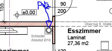

bein unserem Haus steht der Kamin auf der Decke des EG im Wohnzimmer. Damit der Rauchfangkehrer nicht immer durch das halbe Haus zum Kehren muss, war die Überlegung die Putztüre für den Kamin in den Vorraum zu setzen. Allerdings müssen wir dazu durch eine (tragende) 25er Ziegelwand.
Weiss jemand ob das geht bzw. welche Größe man aussparen müsste?

ja, dies ist möglich - habe ich auch so, allerdings im Keller (25cm tragende Wand) und bei 2zügigem Kamin (16 und 18).
Mein "Loch" in der tragenden Wand ist 61cm breit und 71cm hoch (verputzt).
