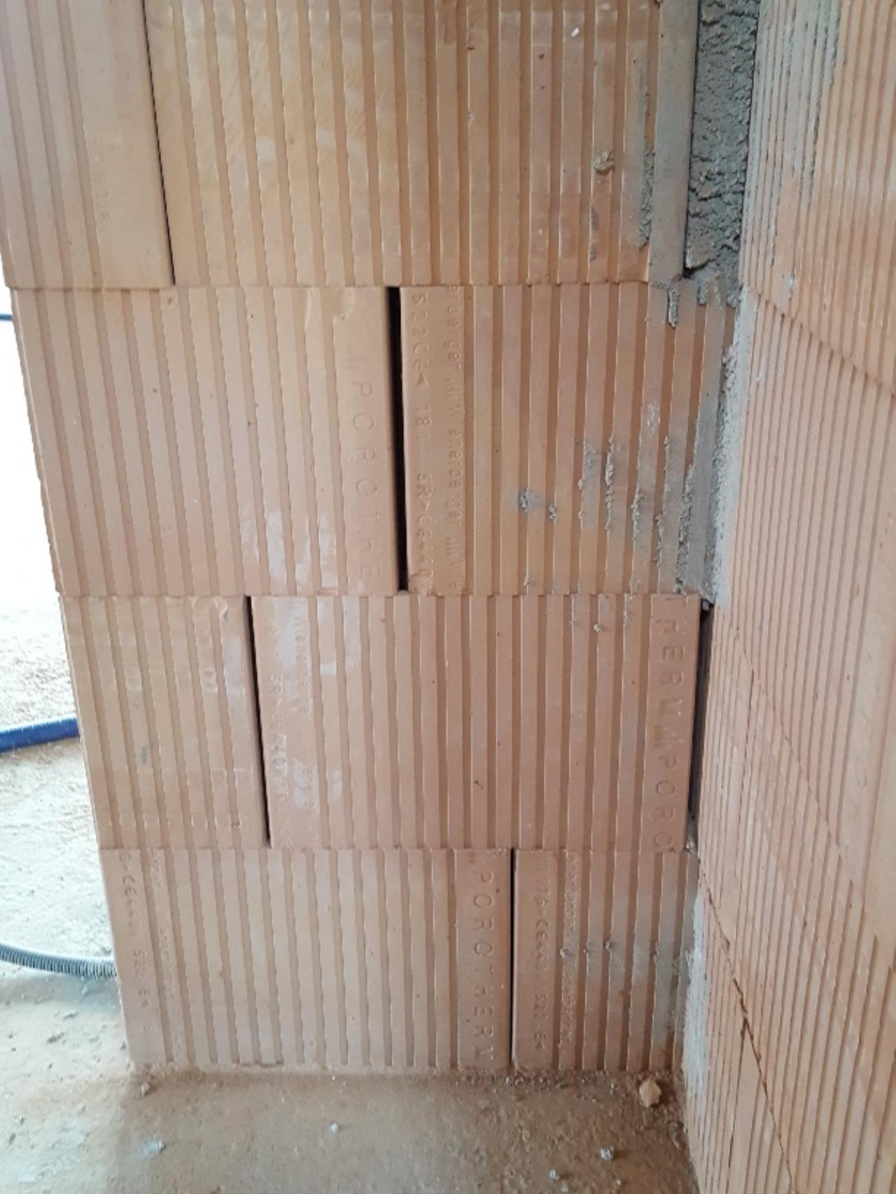

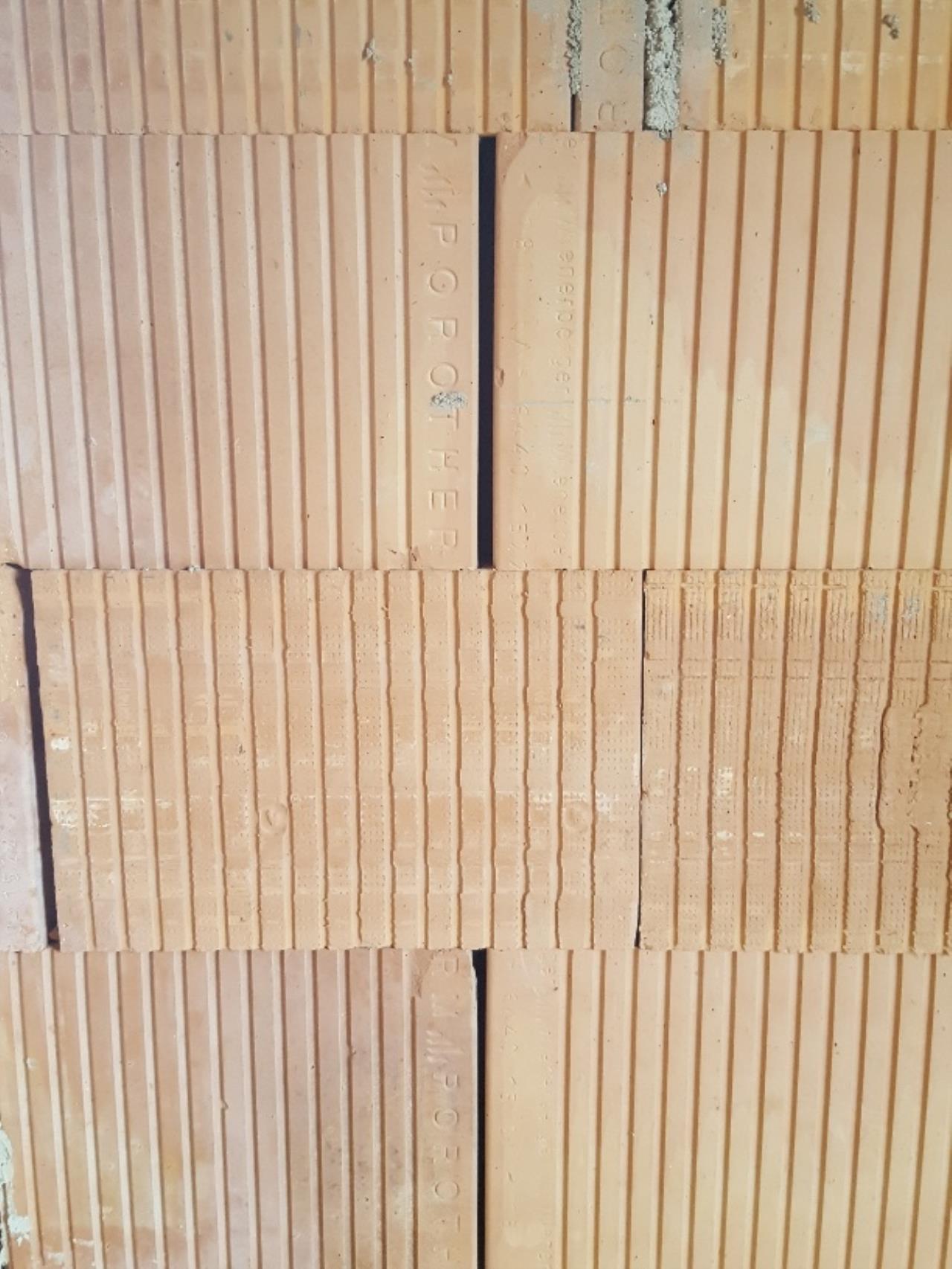

Sind solche Spalten bei Innenwänden normal und werden kein "Schallproblem" verursachen, weil sie ohnehin vom Innenputz geschlossen werden? Oder sollten die vorher zugeschäumt werden o.ä.?

Schaum hat mMn da nichts zu suchen.
Spalten gehören mit Putz oder ähnlichem verschlossen.
Größere Spalten wie bei den Installationen habe ich zusätzlich mit Netz gespachtelt um Risse zu vermeiden.

Die Innenputzer arbeiten gerade: Zu 80 Prozent wurden die Spalten zuvor nun mit Thermomörtel ausgespachtelt. Kleinere Spalten bei Wänden zwischen den Räumen wurden auch großteils mit Mörtel ausgespachtelt an wenigen Stellen mit PU-Schaum.
Die Elektroinstallationen wurden großteils mit Schlitzputz (das mit den Styroporkugerl) ausgespachtelt.
