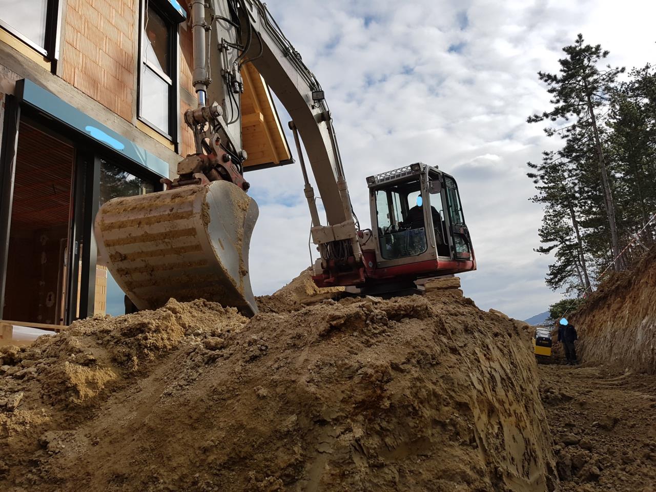

Also begannen wir am Mittwoch mit dem Aushub mit einem 14 (15) Tonnen Bagger. Da das Haus bereits stand, war dies nicht mehr allzuleicht – jedoch in einem Tag geschafft.  Dies wäre jedoch ohne der Verwendung des Nachbargrundstückes ( noch leer ) nicht mehr möglich gewesen. ( Aushub für den Graben geschätzt 250-300m³ ) Wir nutzen sogar die bereits betonierte Terrasse als Ablage )

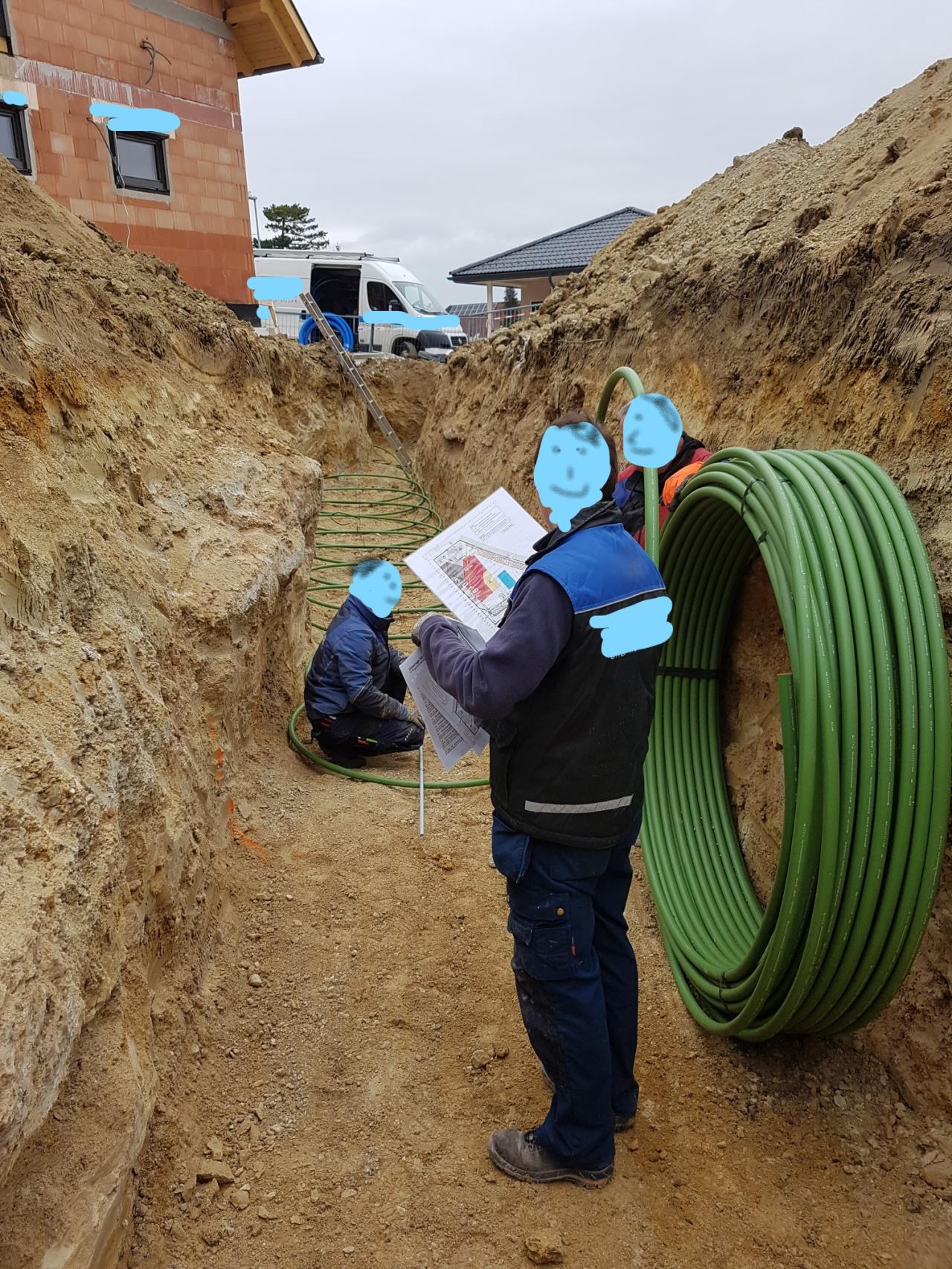

Eifrig wurden von mir am nächsten Tag um 7:30 die Leerrohre geöffnet.
Um 8:30 begannen wir zu 5. ( 2 Top-Leute von Fa. K….r. ). Die ganze Aktion war um 10:00 vorbei. Leerrohre waren zum Glück ganz und die Soleleitung ließ sich perfekt einschieben 14m ( trotz einem 45° und einem 90°Bogen ( Wurde mittels 3 bzw. 6 15°Bögen realisiert um den Radius groß zu halten )

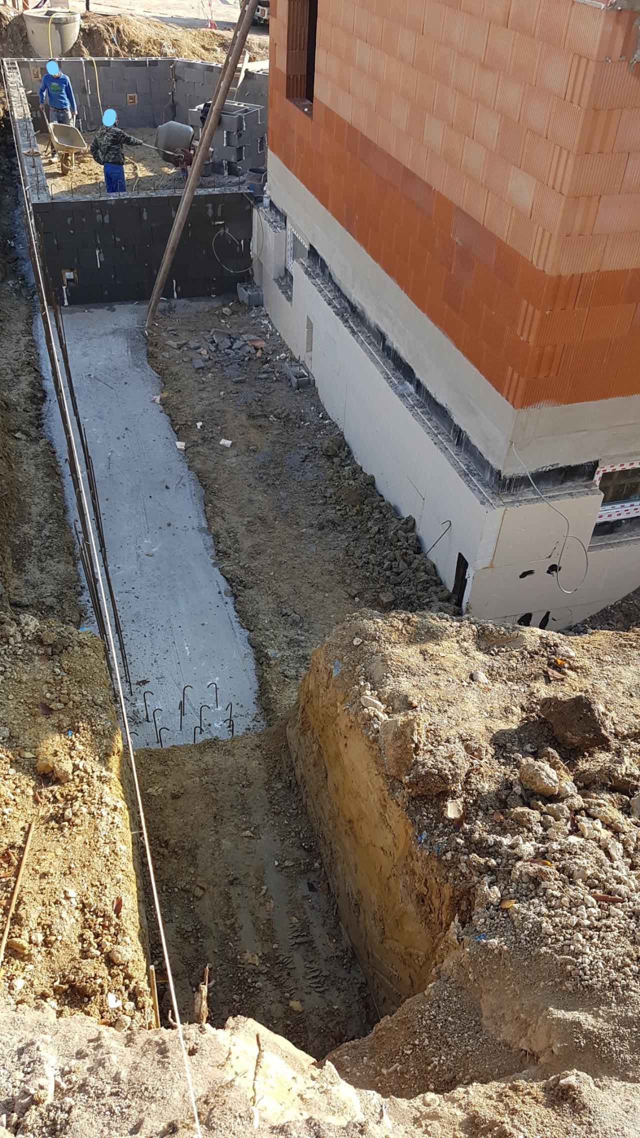

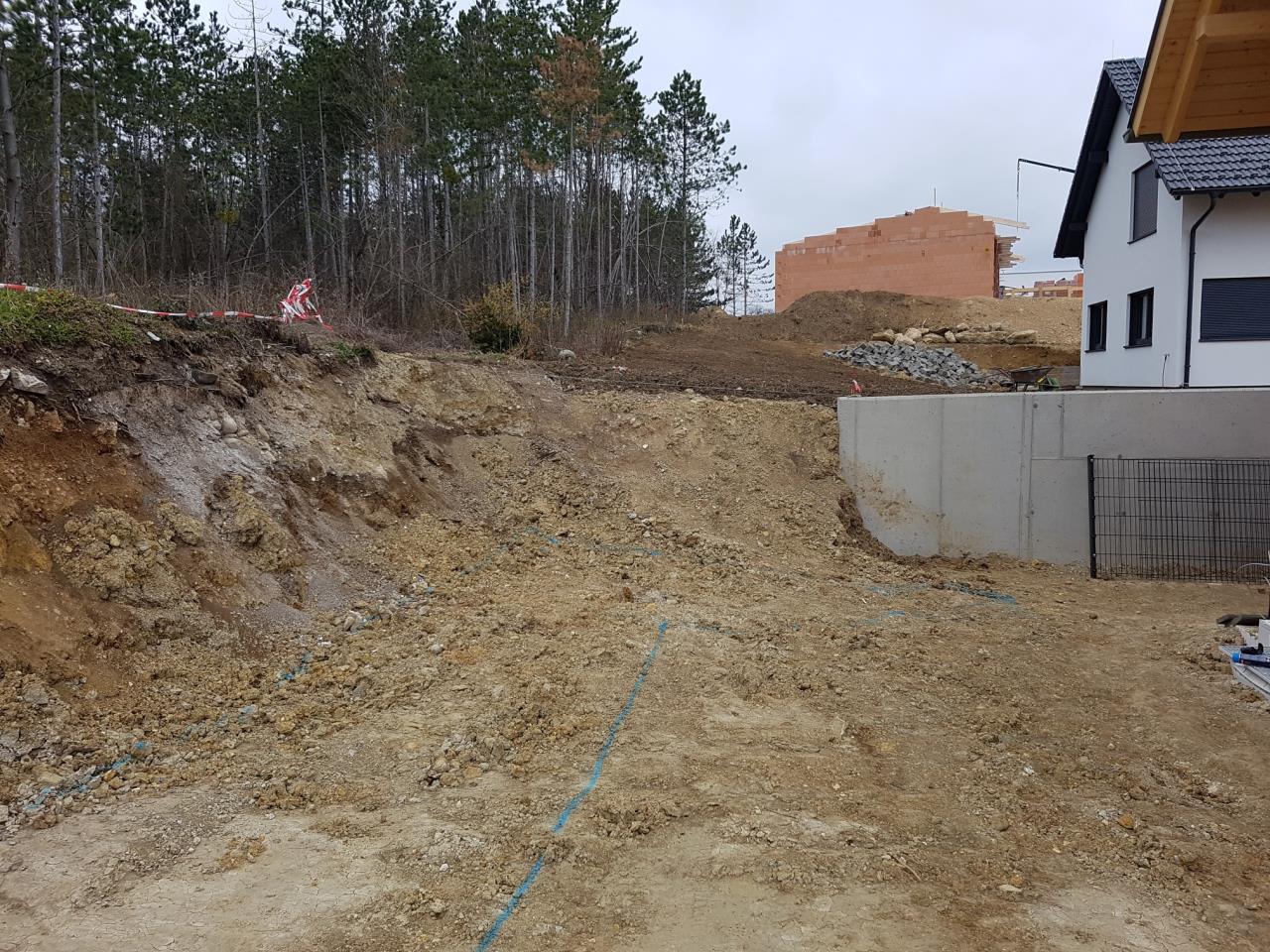

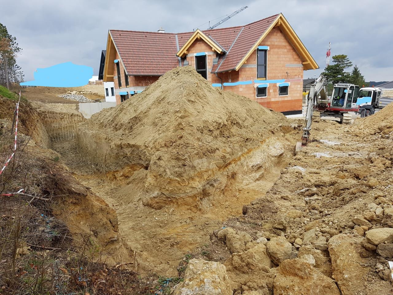

2019/20190329718621.jpg
Vorher Situation - bereits abgeböscht

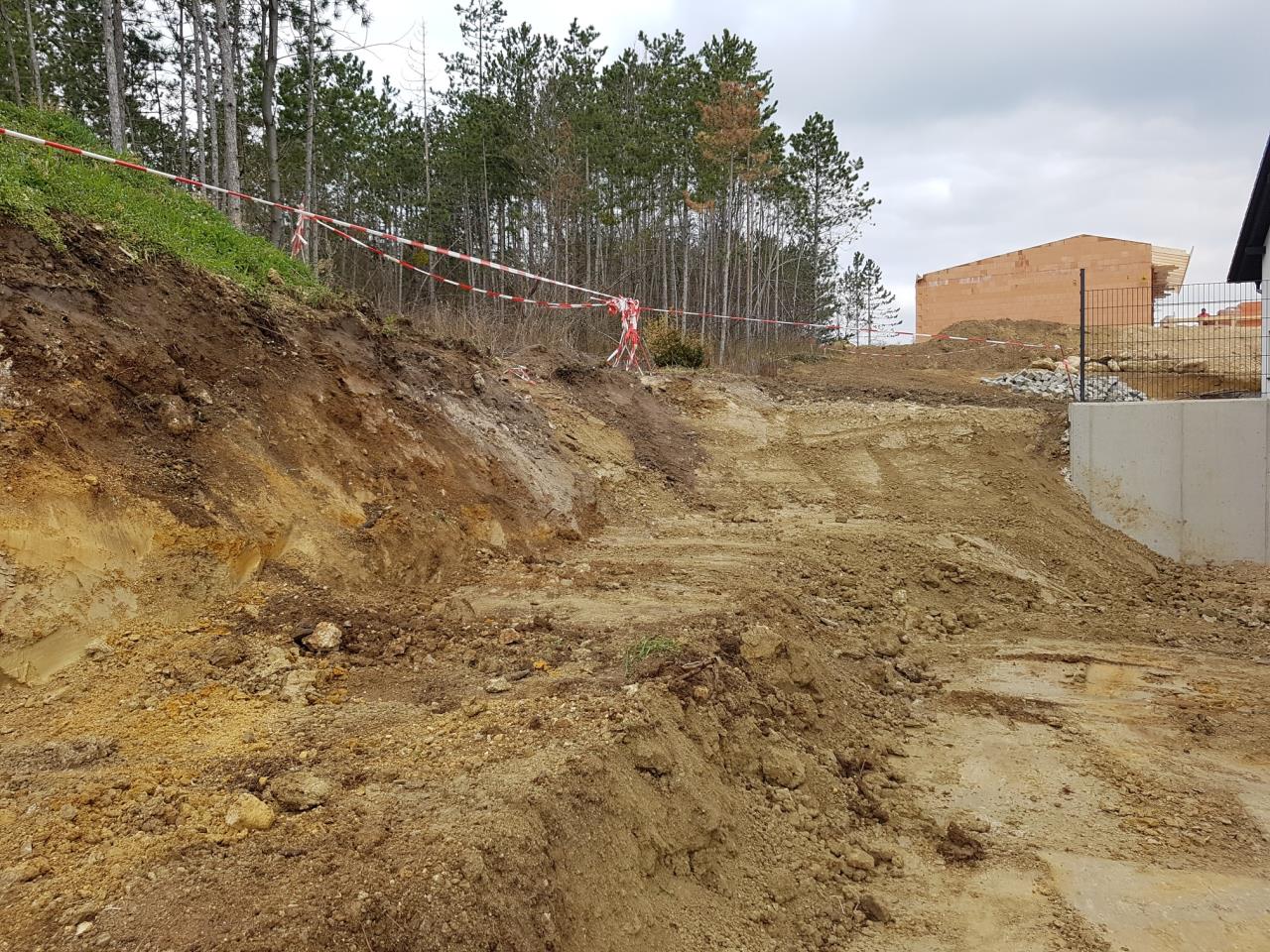

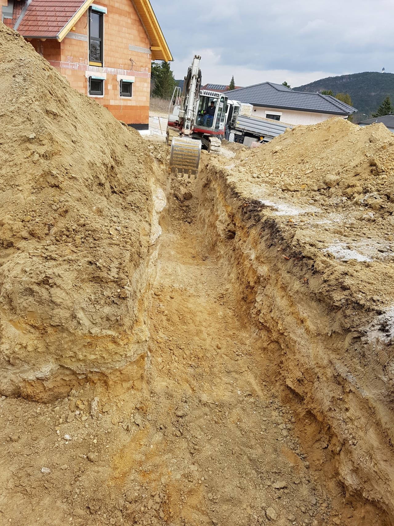

2019/20190329809359.jpg
Enge Platzverhältnisse

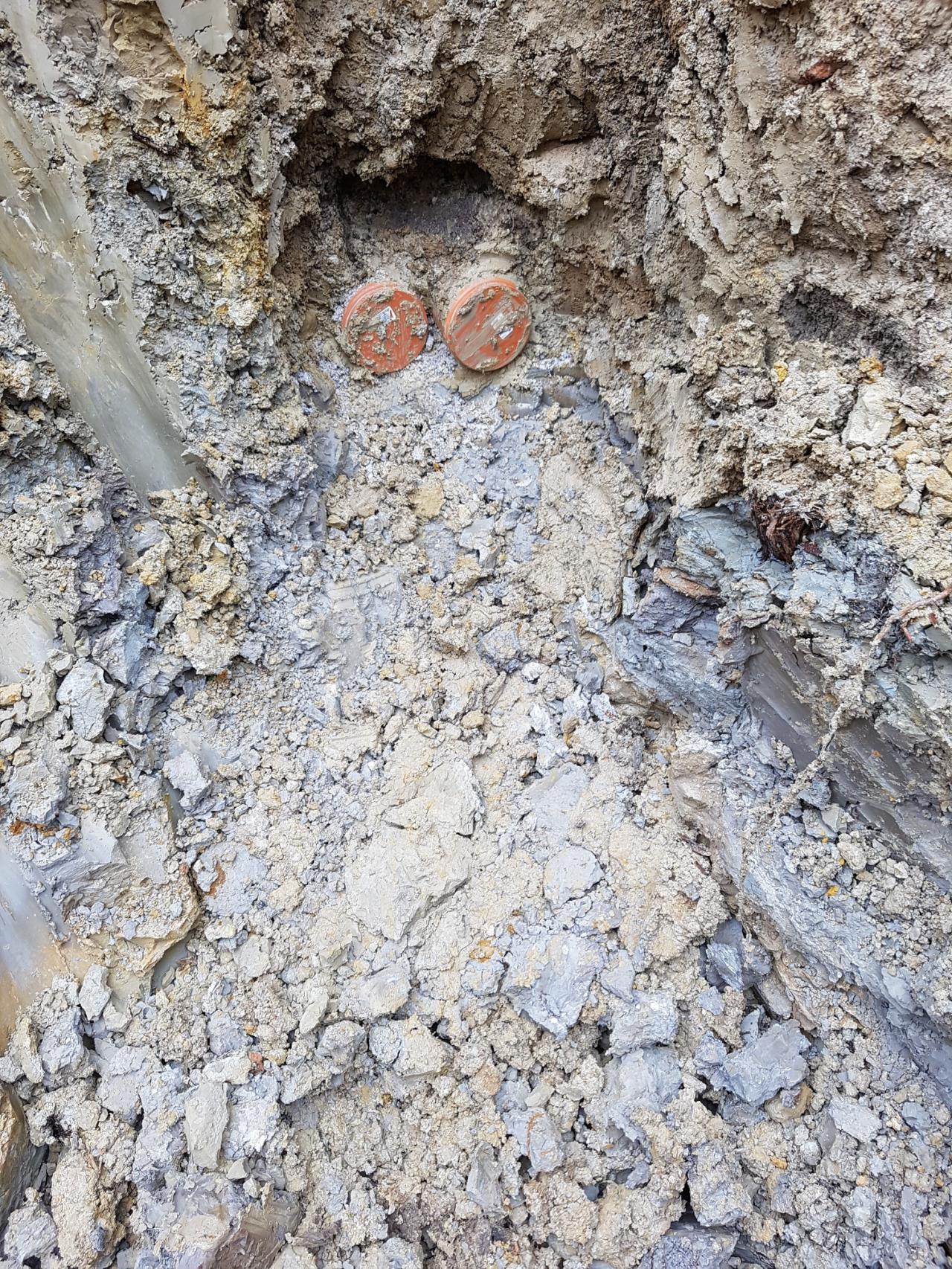

2019/20190329996938.jpg
Polokal Leerverrohrung kommt zum Vorschein

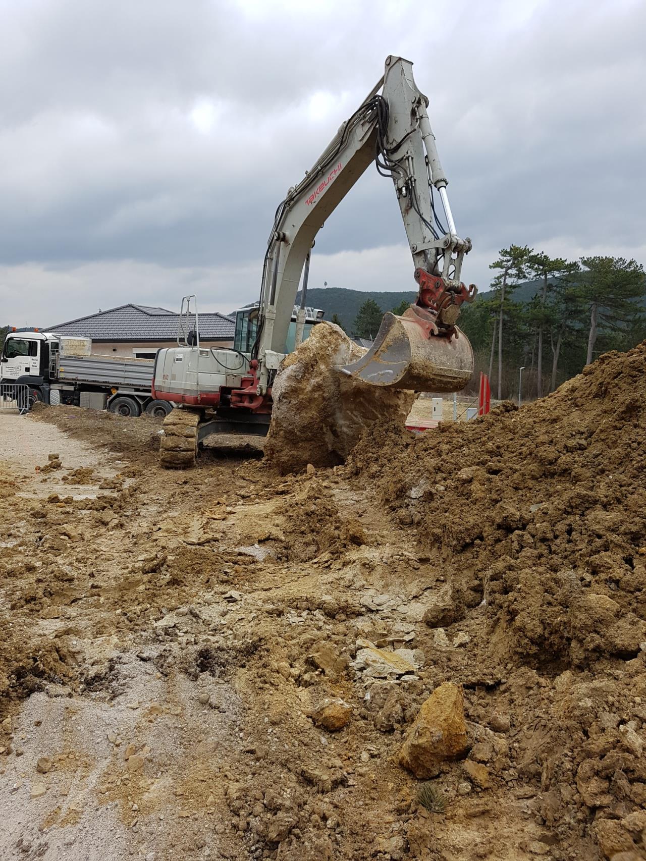

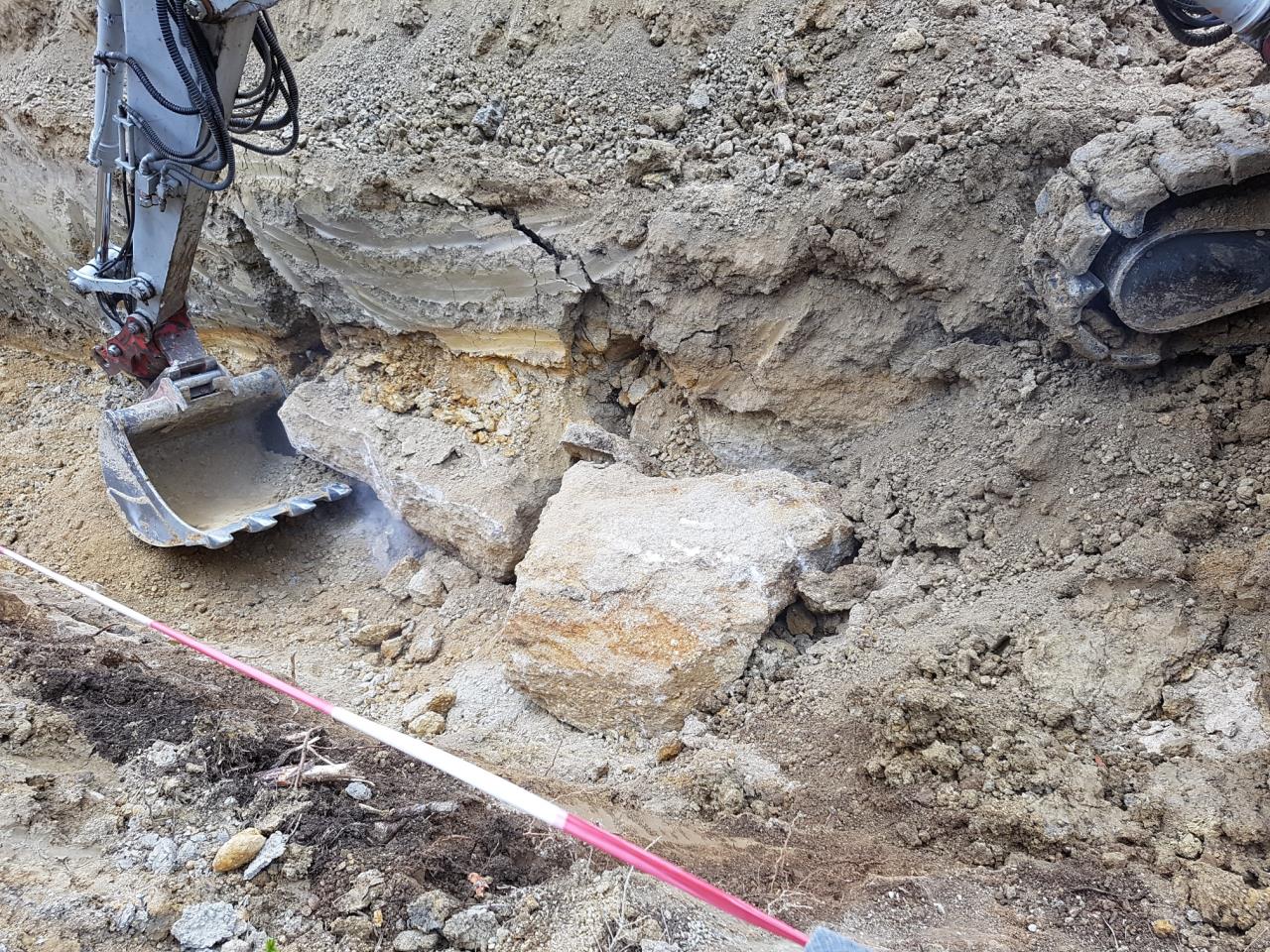

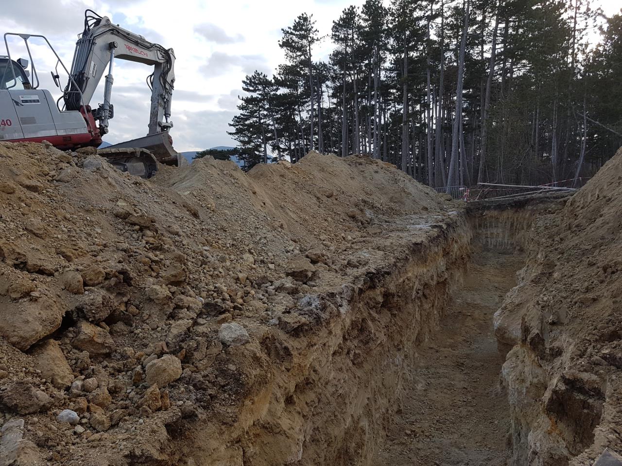

2019/20190329655296.jpg
Steinige Stelle
2019/20190329980121.jpg">
"Felsi

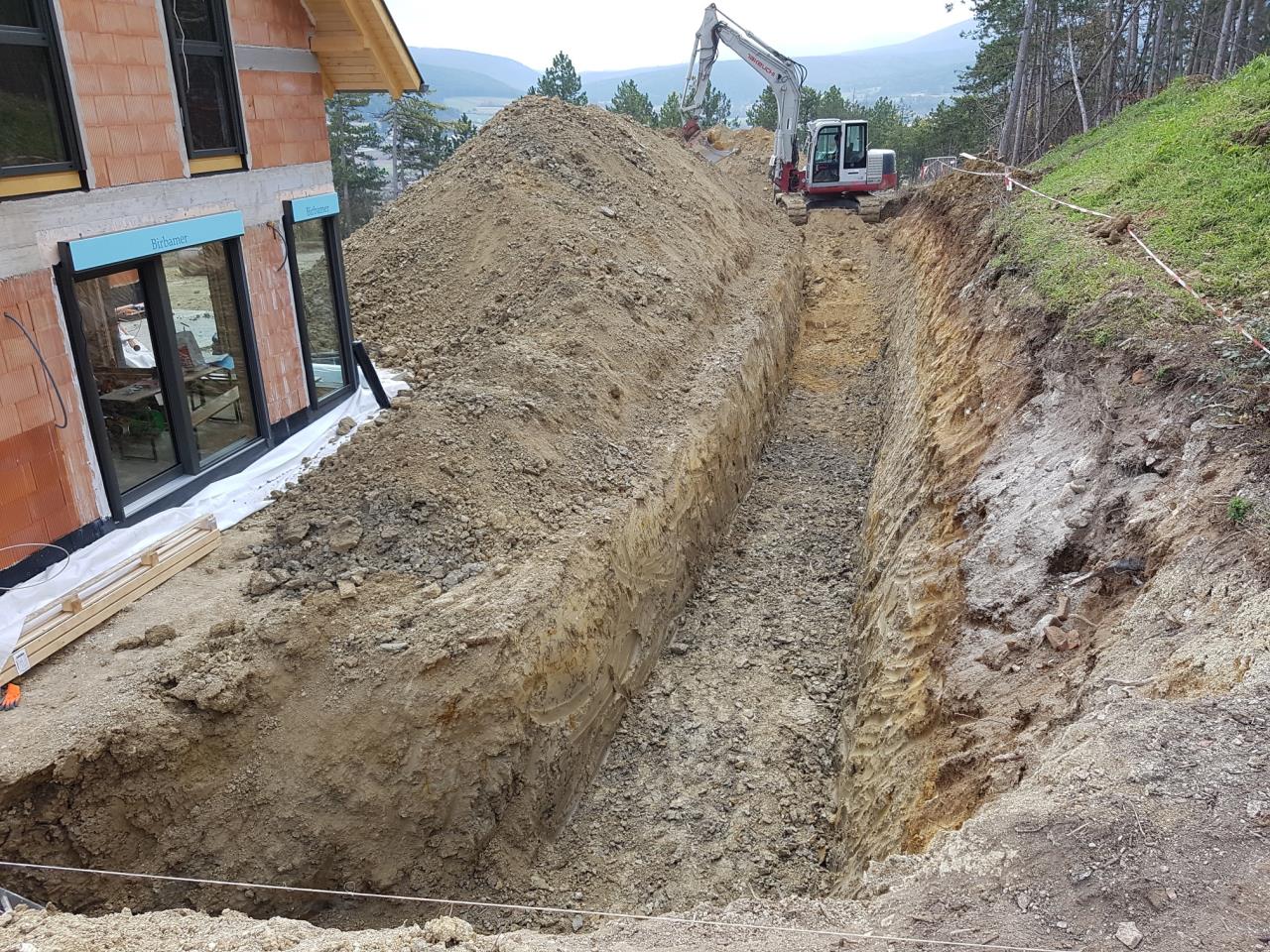

2019/20190329894683.jpg
2. Seite

2019/20190329755201.jpg
2019/20190329832833.jpg
2019/20190329808650.jpg

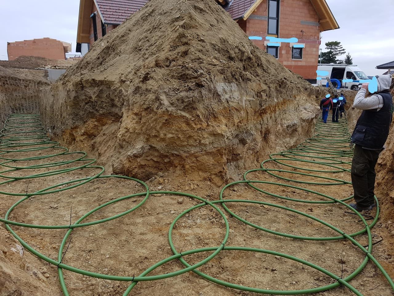

Nach 25min die ersten 300m verlegt!

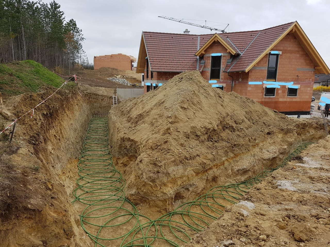

2019/2019032931907.jpg
 Beide Verlegt

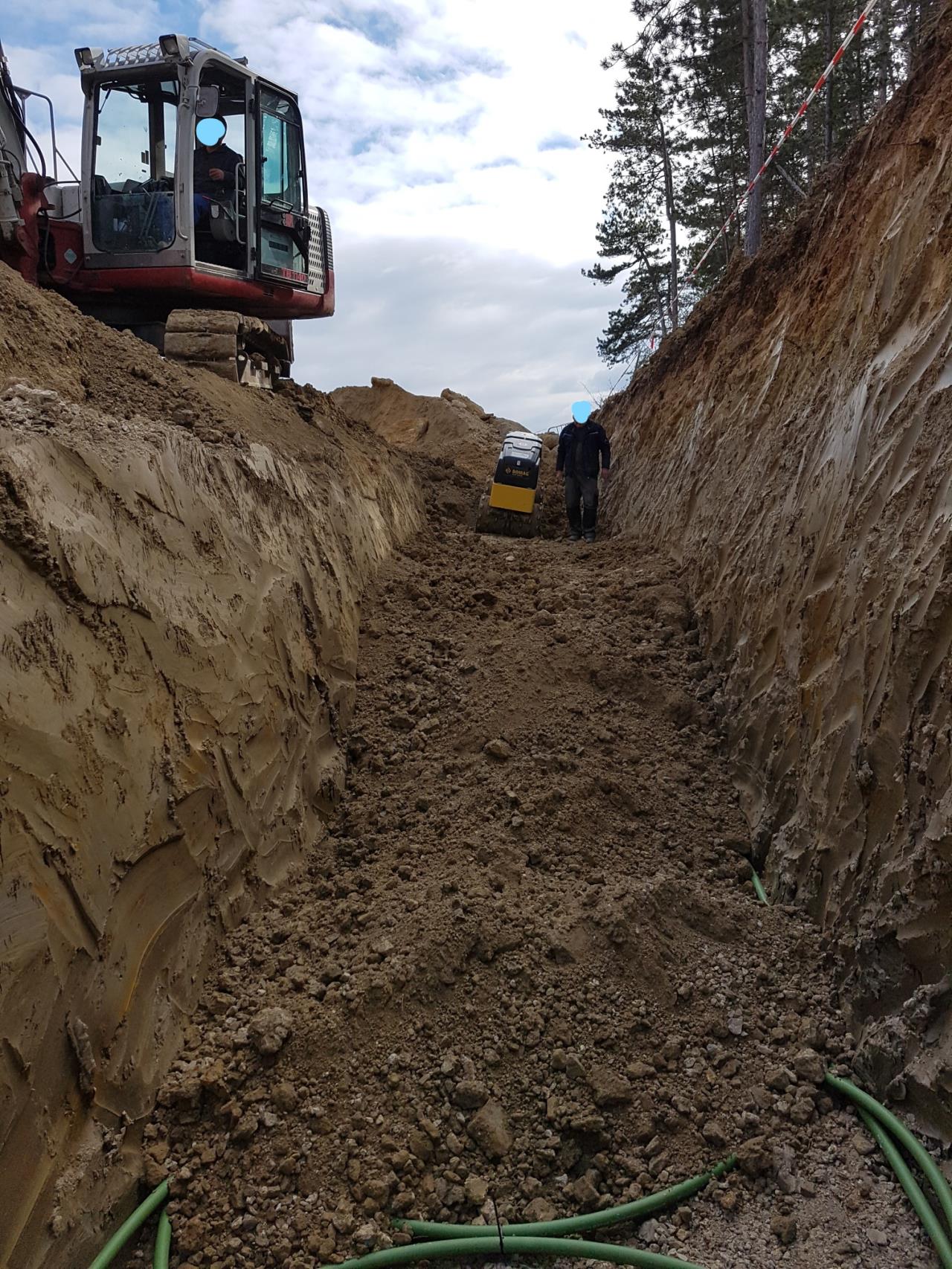

2019/20190329825486.jpg
Graben mit Lemigeren Aushub angeschüttet und mit nen netten ferngesteuertem Spielzeug einer angrenzenden Baufirma verdichtet (wurde uns netterweise geliehen )

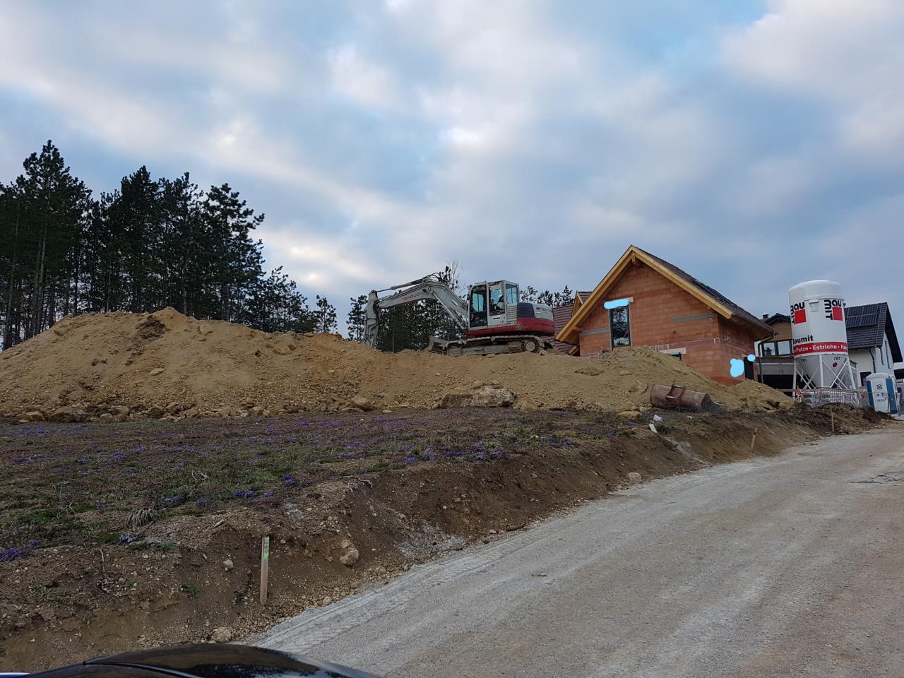

Nein neben unserem Grundstück ist ein Weg in den Wald ( 2m breit, geschottert und noch professorisch ) und  das Nachbargrundstück ist noch frei, sodass wir mit Erlaubnis Nachbar + Gemeinde dieses Projekt noch realisieren konnten. Sonst hätten wir mit unserem 700m2 Grund keine Chance gehabt.
Vor ca 1 Monat erwäg ich kurz die Tiefenbohrung. Selbst mit Entfernung des zusätzlich angefallenem Aushubs ( man bekommts einfach nicht mehr in das Loch ) sind wir nicht mal bei der Hälfte der Kosten.  Bagger 12h für Auf und Zugraben inkl. 2h Install.Firma mit 2 Mann sind nicht mal die Hälfte der Kosten der Tiefenbohrung. Außerdem hatten wir mit dem Keller bereits RDS und die Leerverrohrung mittels Polokal so gewählt dass wir auf der einen Seite rein und auf der anderen Seite raus gingen. Im Nachhinein wars echt halb so schlimm ( der RGK RGK [Ringgrabenkollektor] )
Vielen Dank auch an Arne ( Seine bessere Hälfte ) für die mehrmalige telefonische Auskunft und Anpassung bei unserem Projekt
2019/20190329354229.jpg
Aushub nur am Nachbargrund

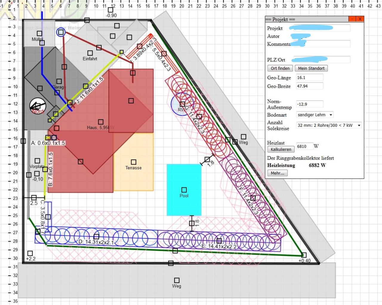

Die Auslegung hätt ich fast vergessen
2019/20190329595959.jpg

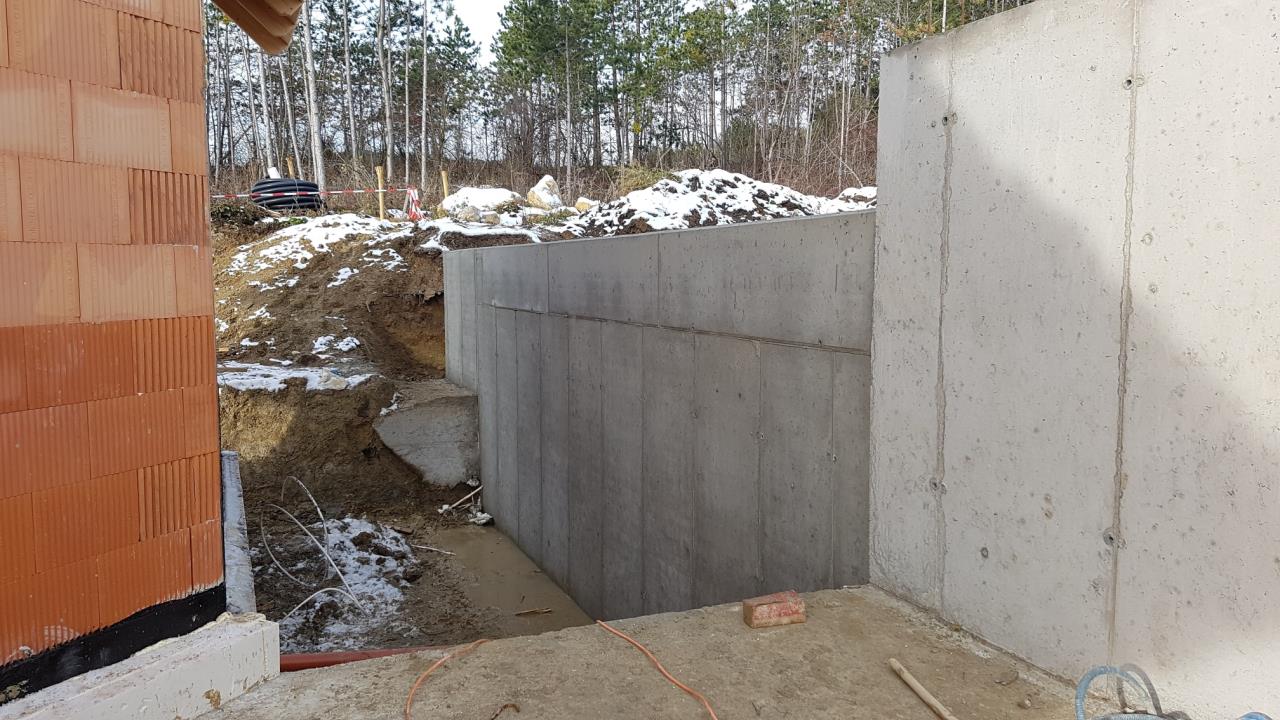

Es kam auch mal die Frage im Forum auf zwecks Stützmauer und Fundamente:
Fertige Mauer 2m über Erdreich, jeodoch zusätzliche 1,5m ohne festem Grund - Effektiv also 3.5m Hoch. Die Fundamente sind mit der Mauerbreite 1,6m breit und 1.2m tief gewesen
