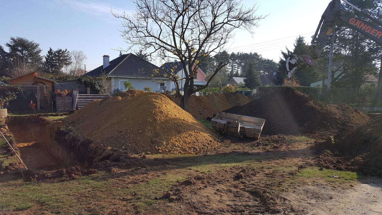

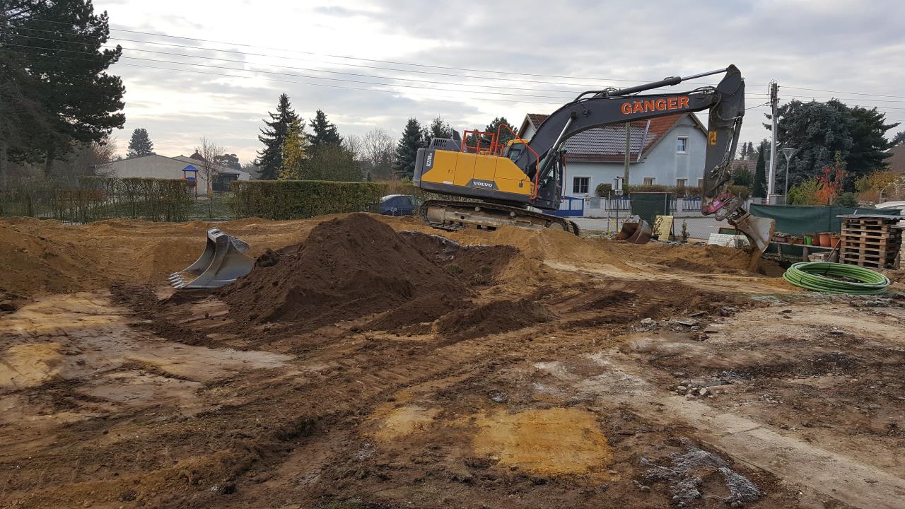

Ich hatte einen 24T Bagger mit Baggerfahrer in einsatz. War ganz schön heftig was da an Erde bewegt wurde. Ausbaggern, verlegen, Sickerkoffer über RGK RGK [Ringgrabenkollektor] und wieder komplett zuräumen war in 1,5 Tagen erledigt. Ohne Sickerkoffer schaffst du es an einen Tag mit den richtigen Bagger.
