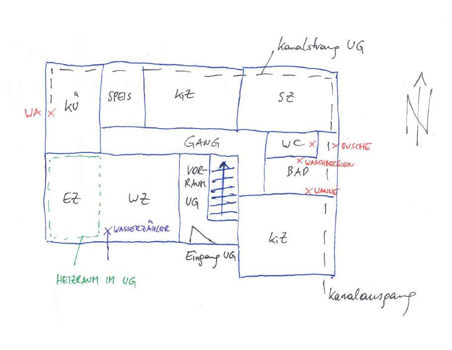

2019/20190326963404.jpg
Schreckt mich mit für diese Dämmstärken eigentlich nicht, Obergeschoß beheizt mit 23-24Grad, Untergeschoß teilbeheizt mässig temperiert max. 15Grad
Ein Bekannter hat ihm einen Floh ins Ohr gesetzt, dass er für ein ähnliches Haus mit Heizkörpern und Umstellung auf eine Luft-WP einen Verbauch von 5MWh. und ca. 800Euro hat (mit Öl hat dieser das 3 fache verheizt). Kann man zwar glauben, will ich aber nicht.
Mein Vater ist von meinem System schwer begeistert und würde gerne auf eine WP WP [Wärmepumpe] umsteigen. Jedoch habe ich es ihm derzeit noch ausreden können. Und den Einbau einer FBH FBH [Fußbodenheizung] hat mein Vater wiederum mir ausreden können emoji
Wie gehe ich es an:
1) Die oberste Geschoßdecke. Die 10cm Dellwolle von 1980 ist so gut wie nicht mehr vorhanden, verschoben oder entfernt worden.
Hier wird die größte Energieeinsparung möglich sein. Leicht zu bewerkstelligen und kostengünstig machbar. 2lagig mit 2x14cm Steinwolle werden vermutlich drauf gelegt.
Hoffentlich hält die Gastherme noch ein paar Winter um den späteren Verbrauch zu erfahren.
2) Das Badezimmer. Rechteckiger Raum mit Badewanne und Duschnische. Wasserleitung, Sanitär und Optik erneuern geht ohne Probleme, jedoch liegt der jetzige Heizraum am weitesten weg. Ca. 20 Laufmeter. Natürlich ungedämmt und freiliegend im Untergeschoß und mit der Gastherme braucht es einige! Minuten bis im Badezimmer eine vernünftige Wassertemperatur bereitgestellt wird. Leider weiß ich nicht, wie ich dieses Problem ohne einen Raum zu verschieben/wechseln, bewerkstelligen soll. Leitung erneuern und dämmen... naja, es würde zwar besser werden, aber trotzdem keine saubere Lösung.
Das Einfachste wäre, die Gastherme für Heizzwecke einfach austauschen und eine Brauchwasser-WP unter dem Bad zu situieren. Jedoch bin ich mit dieser Variante nicht zufrieden. Aber dann hätte ich wieder 2 Systeme im Haus...
Vielleicht hätte wer einen Rat für meine Misere!

Servus Carlito,
wegen WW WW [Warmwasser] im Bad:
ev. solartauglichen Durchlauferhitzer ins Bad hängen, der auf die gewünschte Temperatur anhebt, bis das warme Wasser von der Therme ankommt?
Hab ich das richtig verstanden, daß die Garage im Untergeschoß ist?
Unterhalb der Wohnräume?
Falls ja, würde ich dort die Decke noch dämmen (muß ich bei uns auch noch).......
Rudi
  •  carlito
2.4.2019  (#2)
Meinereiner schrieb: würde ich dort die Decke noch dämmen
sollte auch noch gemacht werden
Meinereiner schrieb: solartauglichen Durchlauferhitzer ins Bad hängen
wäre auch eine Möglichkeit, sollte günstiger in der Anschaffung sein
Danke
