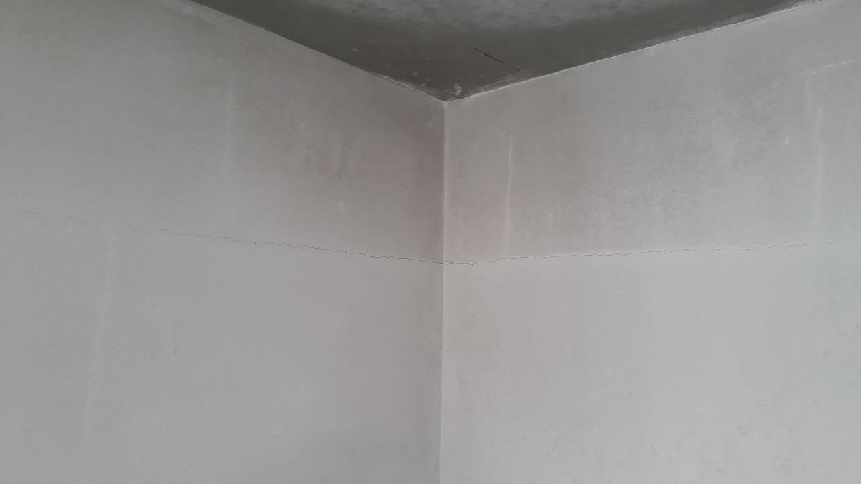

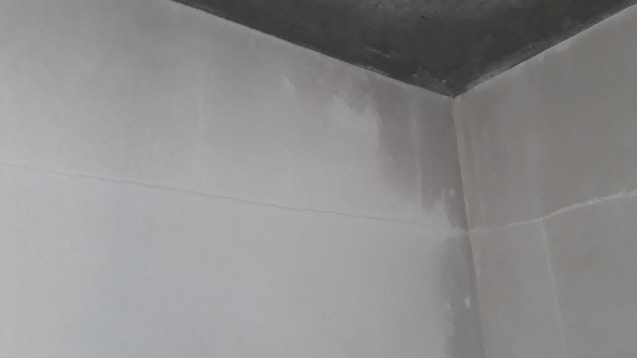

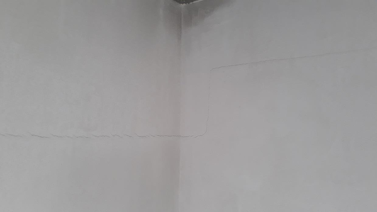

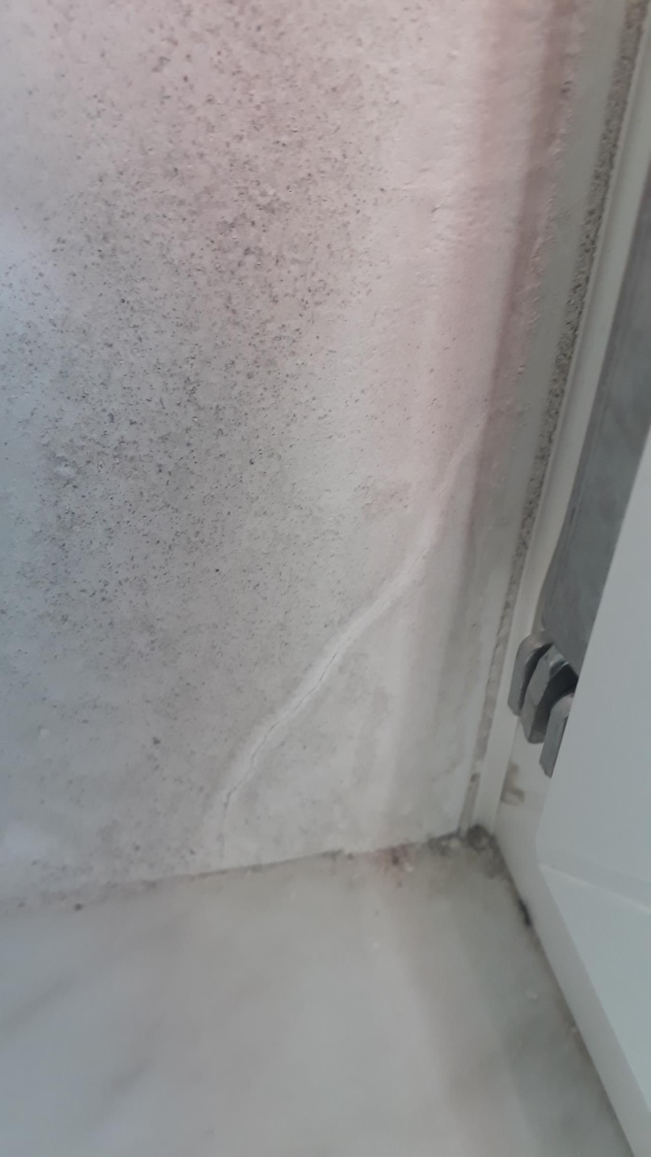

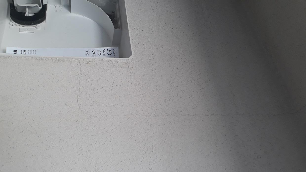

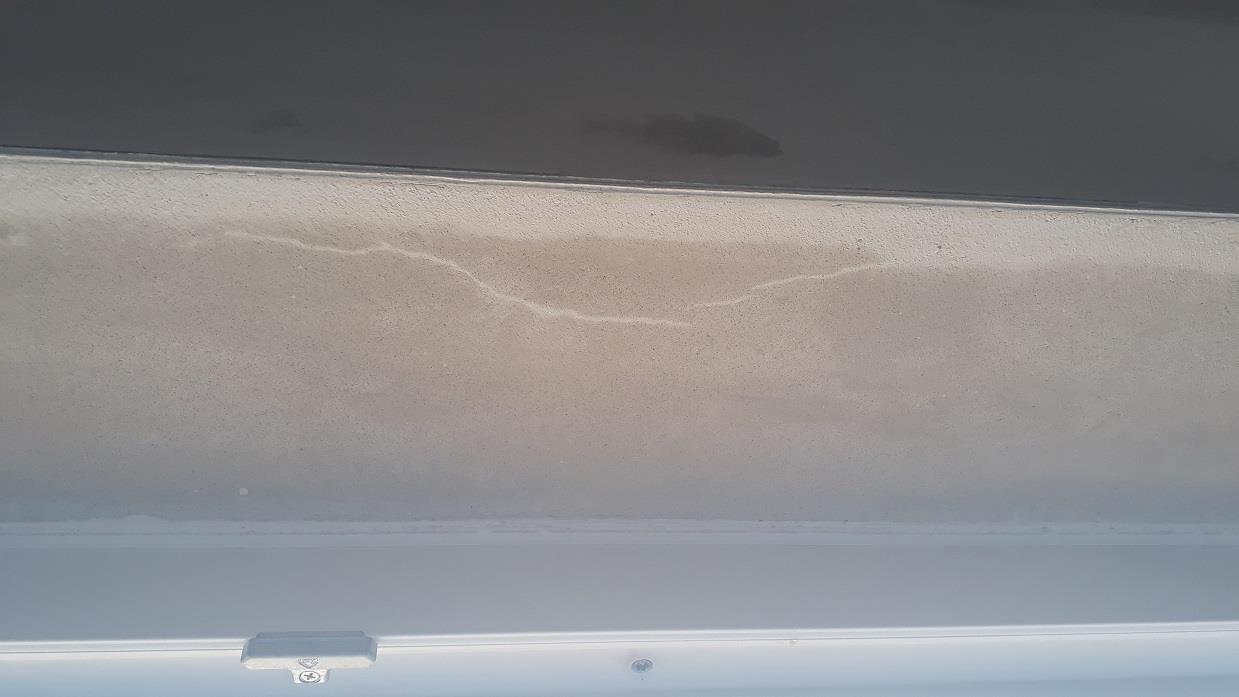

Leider haben wir Gestern am Abend beim Stosslüften etliche teils große Risse in den Wänden gefunden.
Hauptsächlich ist das OG betroffen hier vor allem die 4 äußeren Ecken ziehen sich Risse über die Ecke über die Außenwände.
Aber auch bei Zwischenwänden, im EG haben wir "werdende Risse" feststellen müssen.
Bei einem doppelflügigen Fenster sogar gleich 2.
Hau mal ein paar Fotos rein, wäre neugierig was ihr dazu sagt.
Uns sind diese auch jetzt erst in der Ausheizphase des Estrichs aufgefallen.
Die meisten sind ca 20cm unter der Decke, und es sieht aus als ob Sie den Ziegereihen entlang entstehen, von außen wäre nichts feststellbar.

ganz ehrlich: warum wunderst dich? putz im winter ist in den seltensten fällen gut - haben wir dir aber schon oft genug gesagt. ich hab dich auch vor glaub ich einem jahr vor dem gu rundumsorglospaket gewarnt.
hilft dir aber jetzt nicht weiter.
die waagrechten risse sehen nach schwingungsriss oder schwundriss (weiß nicht wie man das genau nennt) der betondecke aus. wenn der beton in die ziegel reinrinnt reisst dir der putz weil die ziegel die bewegungen der decke mitmachen und die mörtel/kleberfuge abreisst. hast du fotos von der decke von oben vor dem betonieren?
  •  helyx
24.3.2019  (#2)
Genau wurden hier Sperrbahnen auf die oberste Ziegelreihe gelegt? Sonst rinnt Beton in die oberste Ziegelreihe und reisst diese mit hoch beim Schüsseln der Platte.

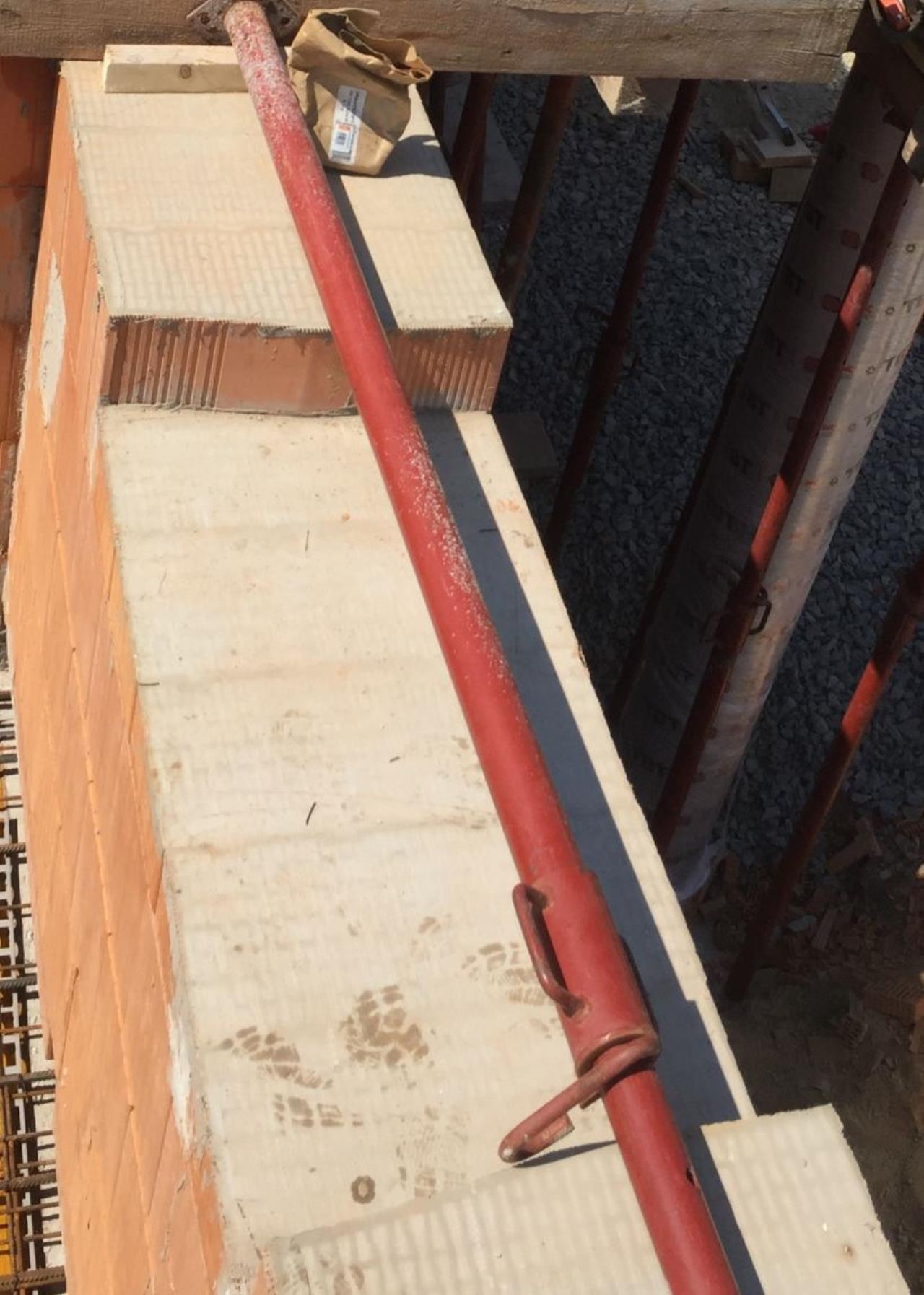

leider muss ich sagen dass ich dies nicht weiß, kam immer erst spät Abends zur Baustelle wo meistens schon größere Fortschritte waren, wir wussten auch kaum, welche Firma wann bei uns etwas macht, dies betrifft vor allem die gesamte Rohbauphase bis zum Innenputz, daher besuchten wir hier auch nur sporadisch die Baustelle.
Erst danach gab es bei der Baufirma intern offensichtlich eine Neustrukturierung da wir dann einen anderen "Bauleiter" hatten, der mir auch mehr Infos gegeben hat.
Es war aber immer nur von einem betonieren der Decken die Rede!?

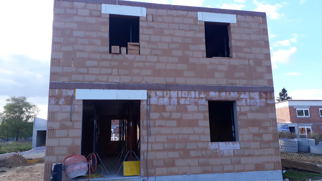

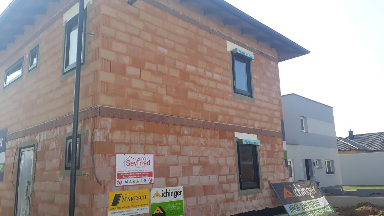

Hänge noch Fotos von außen an, aber zweifle mal dass hier mehr erkennbar ist.

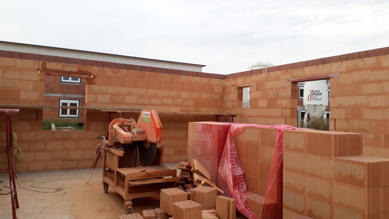

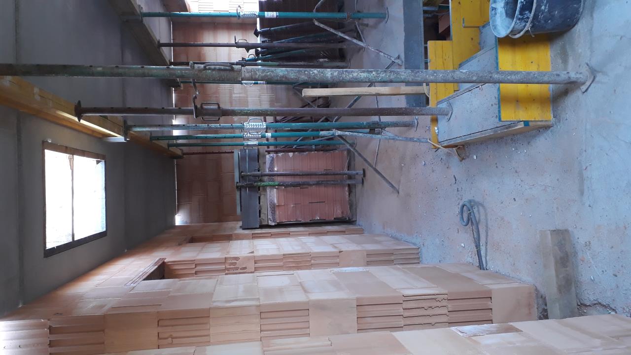

Während Bauphase:
2019/20190325601394.jpg
2019/20190325128158.jpg
2019/20190325941368.jpg
Auf dem letzten Foto wre das EG vor der Decke.

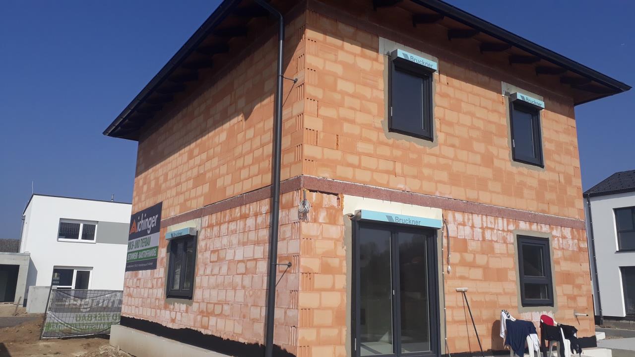

Derzeitiger Zustand:
2019/20190325320864.jpg
2019/20190325217552.jpg
Eventuell ist darauf was erkennbar!?

Also ich sehe keine Mauersperrbahn. Die steht bei uns seitlich über, kann man auch nach dem Betonieren erkennen.

apollo00 schrieb: Während Bauphase:
 Was ist das violette rund um die Außenmauer? Heraklith gefüllt mit einem Betonkranz? Falls ja... wurde der Übergang auf Ziegel vorm Innenputz genetzt+gespachtelt?

@massiv50er wie das genau heißt keine Ahnung, das ist nur die Abdeckung für die Betondecke ob da was gefüllt wurde .....ist eine gute Frage die ich leider nicht beantworten kann.

wenn es nur außen ist, ist mein vorriges kommentar entkräftet. auf den einen bild (vor der Decke) sieht man jedenfalls keine Mauersperrbahn...

mauersperrbahn fehlt definitiv - hast also betonmilch im ziegel und der reißt dir jetzt samt putz beim schüsseln ab.
sollte der baumeister dies bestreiten, kannst ja einfach unterhalb der betondecke etwas reinstemmen.

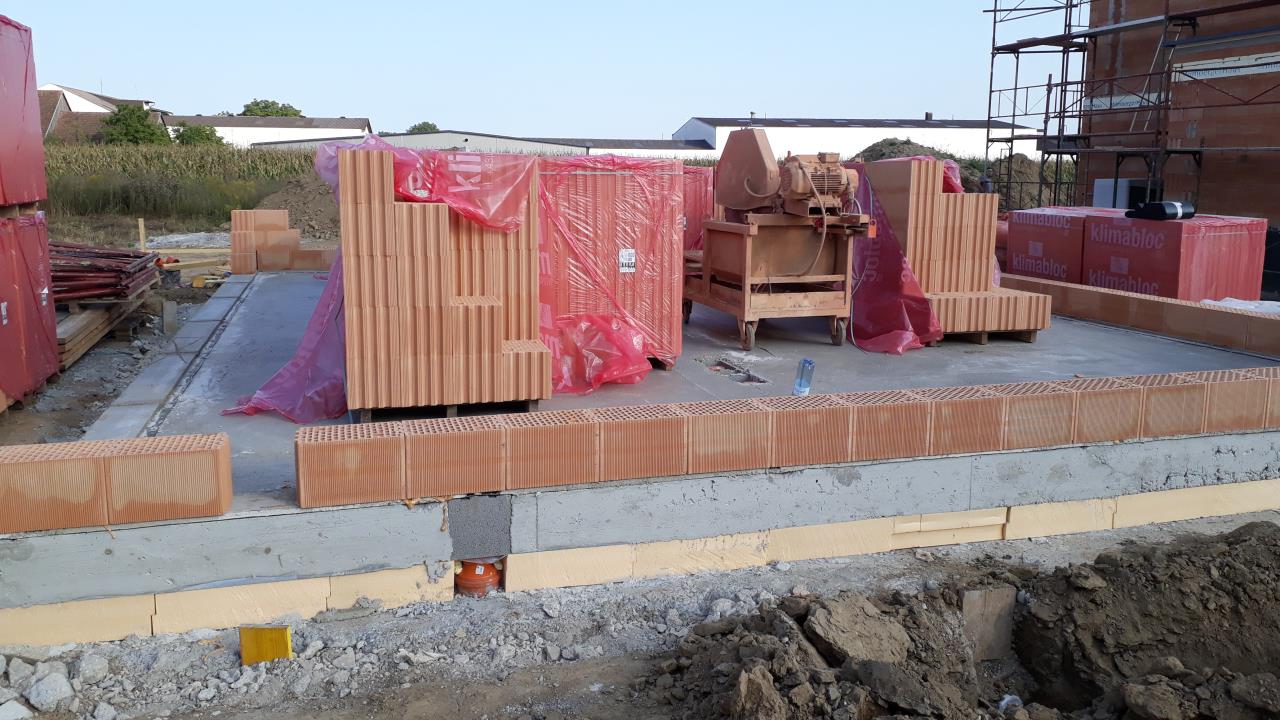

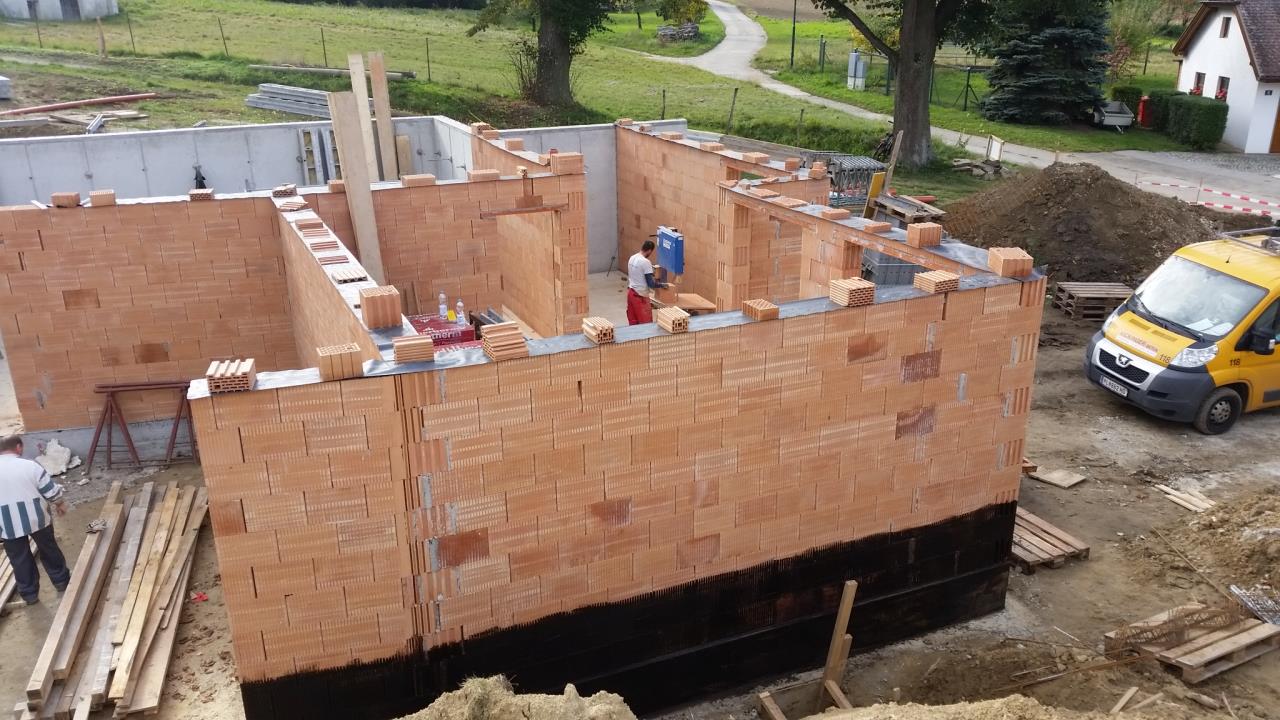

Habe dazu ein Foto gefunden wo angefangen wurde zum aufmauern:
2019/20190327109011.jpg
  •  massiv50er
27.3.2019  (#19)
apollo00 schrieb:
Zu oben erwähnten Punkt vermute ich aber dass dies auf die Bodenplatte bezogen ist/war?!
 ja ist die Dampfsperre unter der ersten Ziegelreihe. Hat nichts mit der Mauersperrbahn zu tun...
