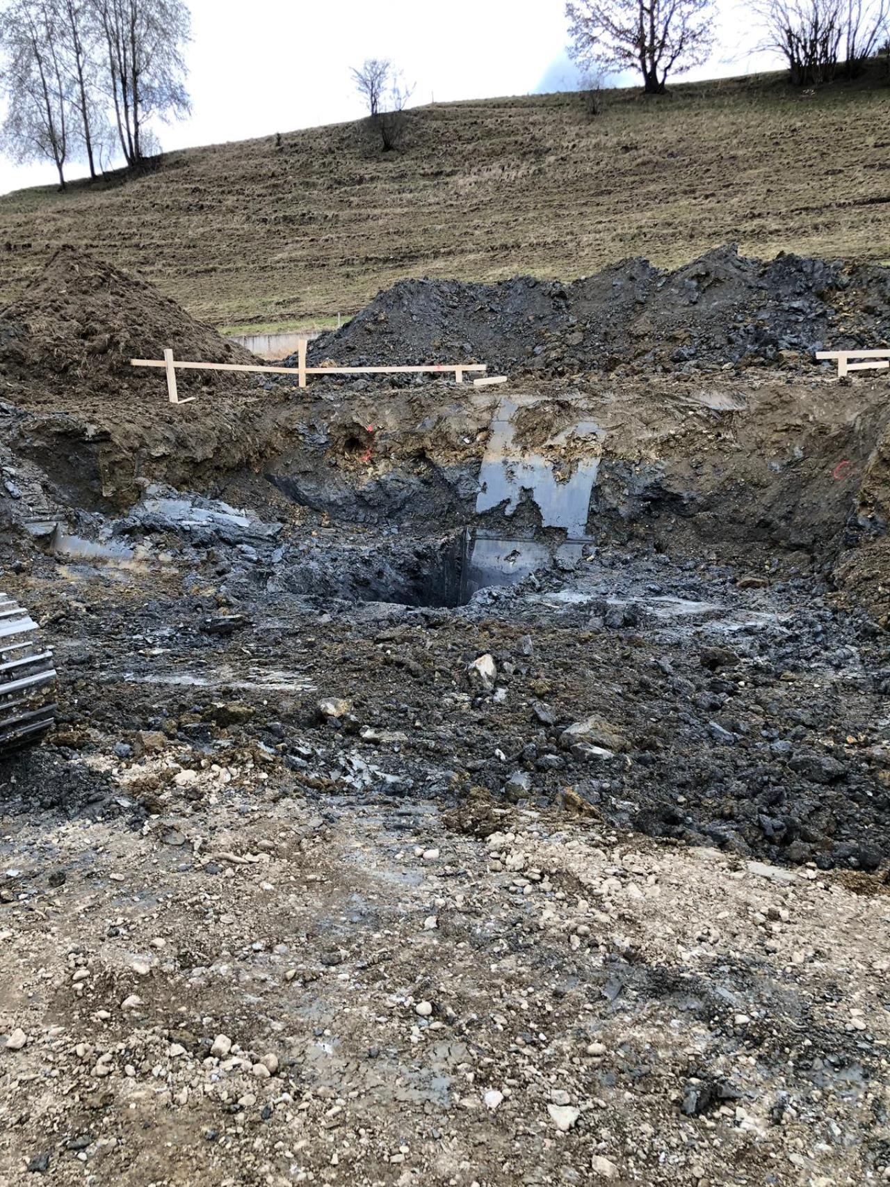

Hallo, kann mir jemand sagen welche schichten hier zu erkennen sind von der Erde s. Bild.
Bitte um hilfe.
Danke lg

 Sry vergessen hinzufügen is jz aber da 😊 danke

Das bläuliche sieht nach Lehm aus

das blaue schaut nach einer ziemlich undurchlässigen "fetten" Lehmschicht aus- die auch noch unangenehm streng riechen kann.
wenn das so ist gehört der Boden (wenn für Garten genutzt) unbedingt mit viel Sand abgemagert.

Das dunkelgraue ist Gley: Entstanden durch anhaltendes Grundwasser.

In meiner Region sieht es ähnlich aus, wenn man reinbaggert.
Bei uns nennt man das obere Lehm, die untere Gräuliche Schicht "Schlurf".

Blauer Schlier.
Das beste für Erdwärme 😀
