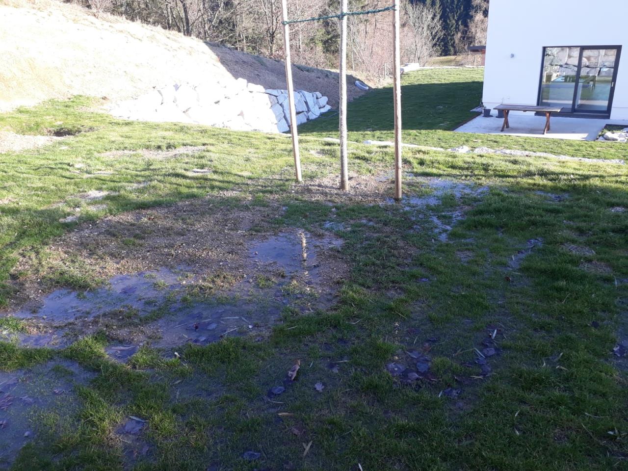

Das wundert mich nicht, dass Wasser kommt von den Hängen runter und kann dann in deinem Garten nicht ordentlich versickern?
Lehm Boden?
Verdichtet?
Hier wird dir nur eine Drinage des Gartens eine Besserung bringen.

als sofortmaßnahme kannst du versuchen mit langen eisenstangen löcher zu schlagen oder bohren, damit das wasser in die tiefe sickern kann.
wenn das wasser länger steht, wird vermutlich der baum eingehen.

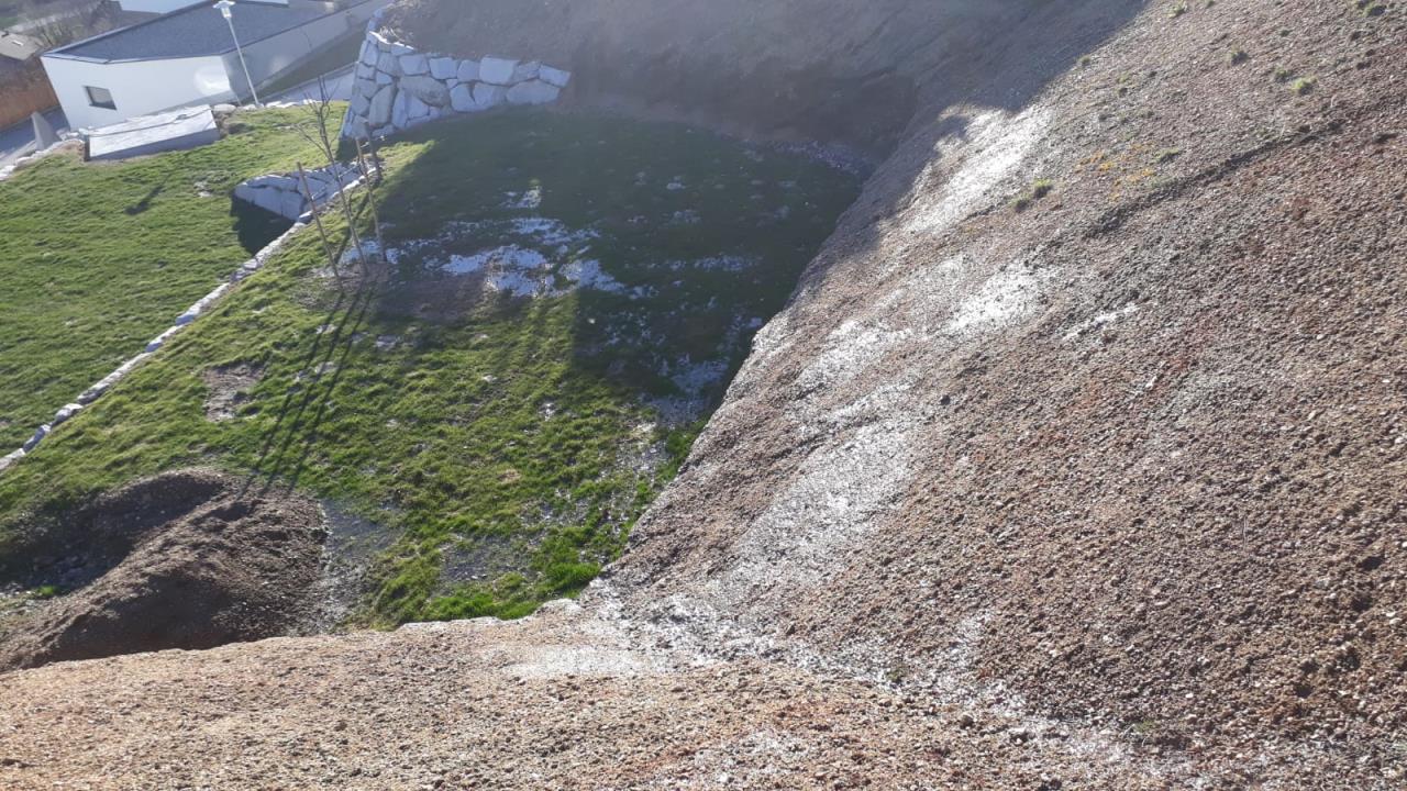

Wie steil ist die Böschung da? 45°? Da wird immer a Menge Wasser runterkommen bei der Fläche.

Das Problem ist, dass der Untergrund Felsen ist und darauf eine ca. 30 cm Humus Schicht aufgetragen wurde.  Eine Drainagierung würde bedeuten, dass der ganze Garten ungebaggert werden muss. Könnte einsanden etwas bringen?

Sand kannst du mal versuchen, vermutlich wirst jedoch nur mäßigen Erfolg haben.
Ob der Baum am Felsen gut wachsen wird, ist auch fraglich.
Grundsätzlich reicht ein ganz kleiner Bagger, mit dem du eine Drainage rein legst.

karl1911 schrieb: der Untergrund Felsen ist und darauf eine ca. 30 cm Humus Schicht
 wer hat dir denn dort einen baum hingesetzt? welcher baum ist das?
karl1911 schrieb: Könnte einsanden etwas bringen
glaub ich nicht - das wasser kann ja nicht weg - außer richtung garten, helfen würde also ein (stärkeres) gefälle.

Den Baum haben wir letzten Herbst selbst gepflanzt. Es ist ein Trompetenbaum. Mal schaun wie lange es dauert bis es austrocknet.

Puhhh, einsanden wird nichts bringen, die Humusschicht nimmt eh das Wasser auf. Diese wird aber bereits gesättigt sein (detto beim Sand).
OTOT [Off Topic]: Ich würde dringend empfehlen, deine Eigenheimversicherung auf ausreichende Deckung bez. Vermurungsschäden (detto Lawinen) zu prüfen.
Wenn dir da mal was runterkommt, hast du vermutlich einen Totalschaden.
Auch Niederschlags- und Schmelzwässer (wo dir was rein rinnen kann) sind hier äußerst dringlich mitzuversichern.

karl1911 schrieb: Es ist ein Trompetenbaum. Mal schaun wie lange es dauert bis es austrocknet.
das wird der baum dort nicht schaffen 😯
einerseits sind 30cm humus bei einem herzwurzler viel zu wenig, der baum wurzelt normalerweise bis ca. 1m tief, kann er das nicht, wird er entweder nicht einwachsen, vertrocknen, bei sturm umkippen oder wie jetzt gerade absaufen.
andererseits glaube ich nicht, dass der baum diesen zustand länger als ein paar tage aushält, die wurzeln werden ersticken.

30 cm humus auf Felsen? dort wird nicht viel wachsen, ausser eventuell in Hochbeeten
Für Bäume ist so ein Untergrund nicht geeignet.

Ich würde in U-Form entlang der Kante zur Böschung eine Drainagierung machen um das Wasser wegzubringen - kenne deine Gegebenheiten nicht hinsichtlich Wasserver- bzw. Entsorgung. Das Wasser von der Böschung musst irgendwie von deinem Grund wegbringen.
30 cm Humus nimmt nicht viel Wasser auf und der Felsen darunter ist ja dann wie eine Sperrschicht - wurde das im Vorfeld bei der Planung entsprechend berücksichtigt?
Das was Speedcat bezüglich Versicherung gesagt hat, würde ich sehr ernst nehmen. Er weiß definitiv wo von er da spricht.

Danke für eure Ratschläge.
Bzgl. Vermurung mache ich mir keine Sorgen da die Böschung die man auf den Fotos sind praktisch reiner Stein ist und sich nichts lösen kann. Das Feld/ Wiese auf der Oberseite hat nur geringe Neigung und von da kommt außer Wasser auch nichts.

Frage: Woher kommt das Oberflächenwasser? Nur von der Böschung? Wie groß ist das Einzugsgebiet?

@P*** Oberhalb der Felsböschung befindet sich eine ziemlich große Wiese die landwirtschaftlich genutzt wird.

karl1911 schrieb: Oberhalb der Felsböschung befindet sich eine ziemlich große Wiese die landwirtschaftlich genutzt wird.
ich denke da hast du auch deine antwort, woher das wasser kommt und woher die gefahr einer vermurung, der fels ist dann eine gute rutsche 😯
19.3.2019  (#16)
Du brauchst mMn für zwei Ursachen eine (rasche!) Lösung:
+ 30cm Humus auf undurchlässigem Fels sind sehr rasch mit Wasser gesättigt. Du brauchst eine Drainage, damit das Wasser weg kann.
+ Du musst sicherstellen, dass kein Oberflächenwasser von Nachbargrundstücken auf Deinen Grund rinnen kann. Dabei ist zu klären, in wessen Zuständigkeitsbereich diese Maßnahmen fallen - Deinen oder jenen des Nachbarn. Bei uns ist es so, dass jeder Bauherr dafür sorgen muss, dass das Wasser von seinem Grund nicht zum Nachbarn rinnen kann.
