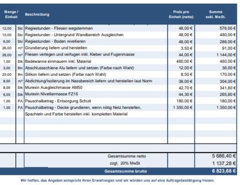

Wir lassen das Badezimmer sanieren. Installateur und Elektriker haben wir.
Jetzt sind wir auf der Suche nach einem Fliesenleger.
Anbei das erste Angebot, welches wir bekommen haben.
Sehe ich es falsch oder ist das viel zu teuer?
Worin könnte man einsparen denkt ihr? Material selber kaufen?

Meiner Meinung nach absolut ok das Angebot wenn die Leistung stimmt.

Okay. Na schau ma mal. Wir finden es immer noch sehr teuer.
Mal schauen was die 3 anderen anbieten

Die alten Fliesen kannst doch ganz einfach selbst rausstemmen.

Ja. Das werden wir auf jeden Fall probieren. Denke auch die Decke streichen ist mit 1500 sehr teuer!?
