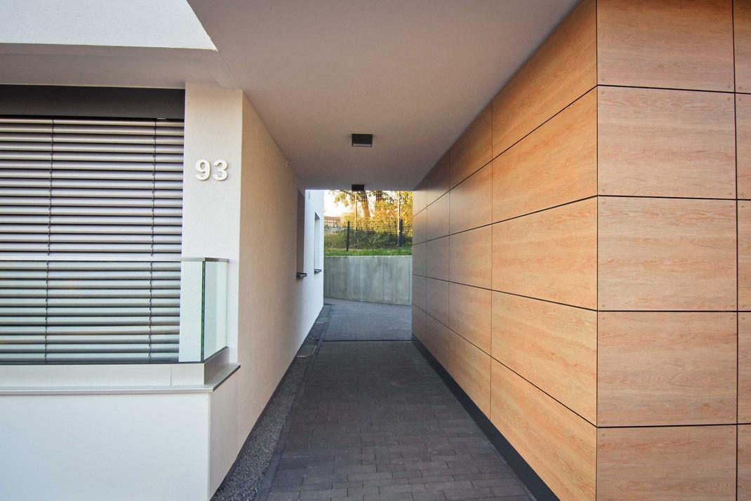

Hallo Freunde,
kann mir jemand eine gute Quelle (Leistbar) für Fassadenplatten nennen?
Gruß, Ado
  •  adoo
5.3.2019  (#1)
2019/20190305446572.jpg
Sowas :)

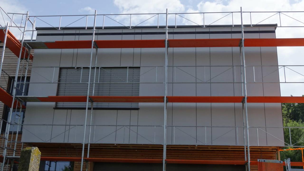

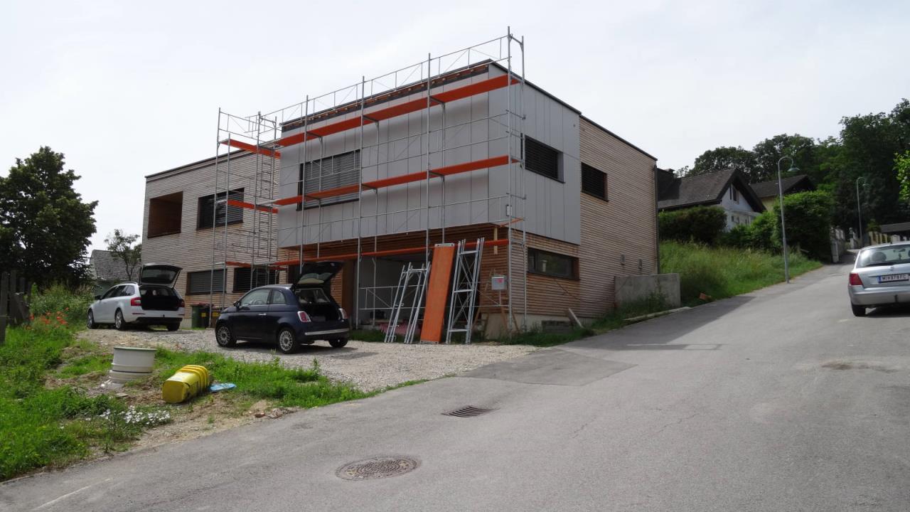

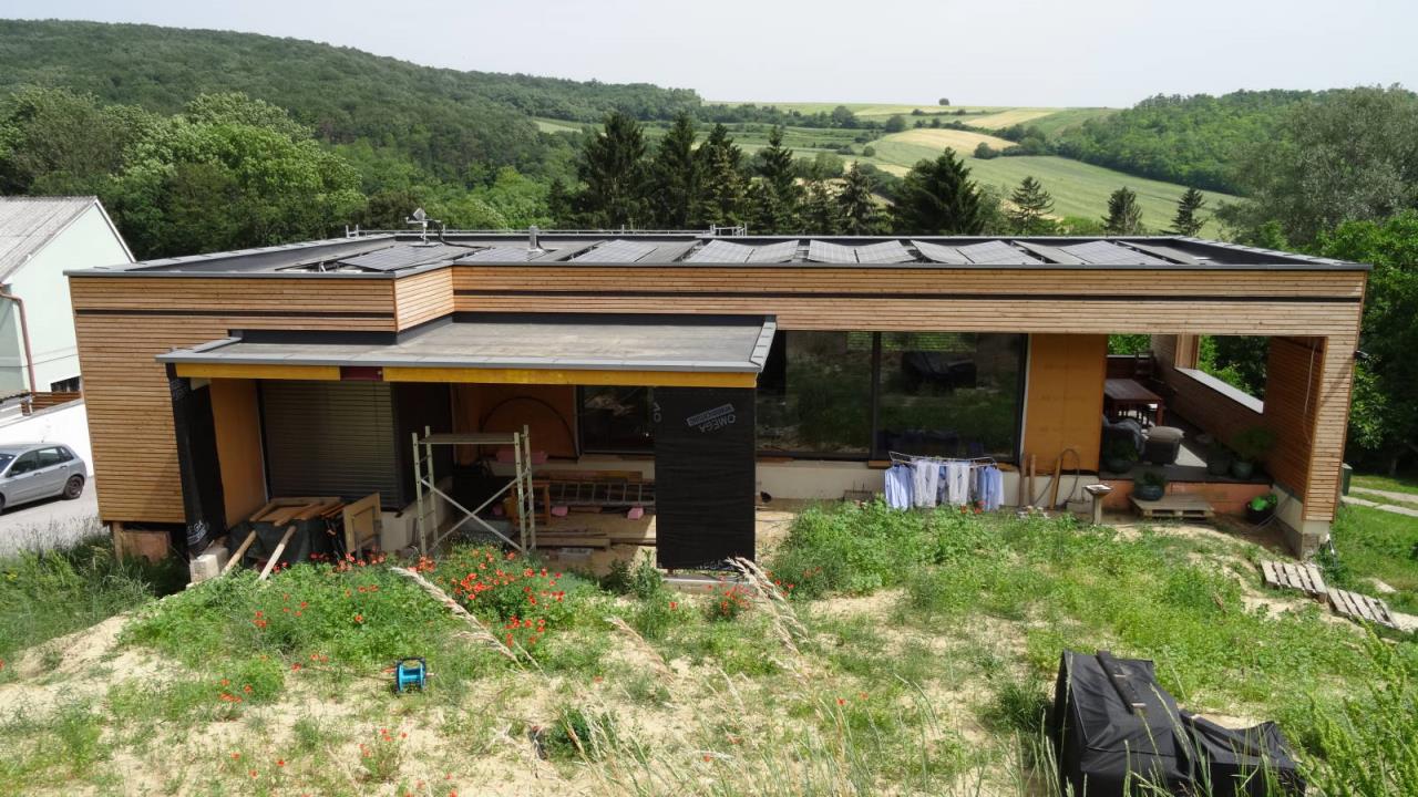

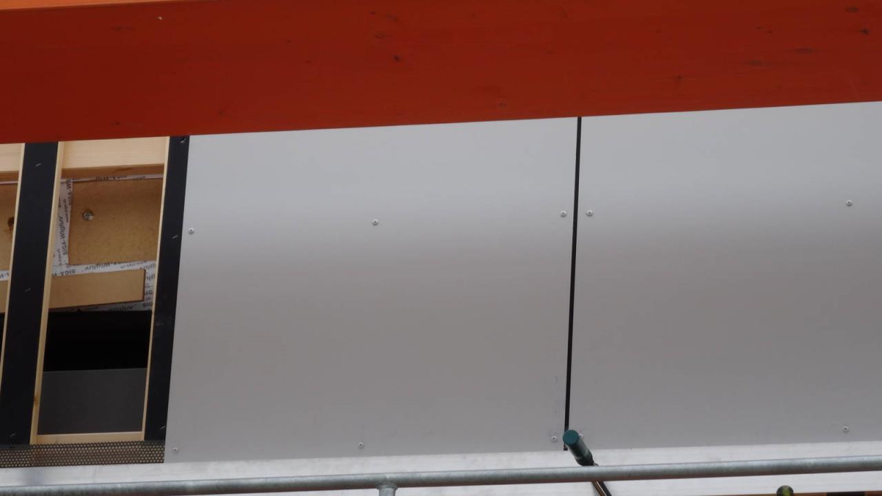

ja sicher, bin ziemlich stolz. Komplette Fassade (Holz und Platte) hauptsächlich mit meiner Frau selbst angeschraubt. Lärchenschalung haben wir letztes Jahr von April bis September gemacht. Mit den Platten dieses Jahr im April begonnen. Am Donnerstag kommt das Gerüst weg, dann sind zwei Hausseiten fertig und die Hälfte der Platten sind verbaut.
Bei der Planung (selbst gemacht) wollten wir bewusst ein unregelmäßiges Muster. Das lässt sich dann sehr gut verschnitt optimiert planen.
2019/2019061860761.jpg
2019/20190618480610.jpg
2019/20190618555168.jpg
2019/20190618382348.jpg

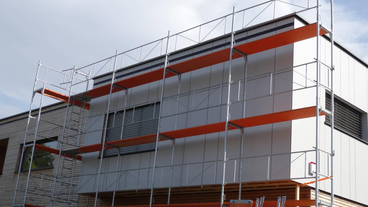

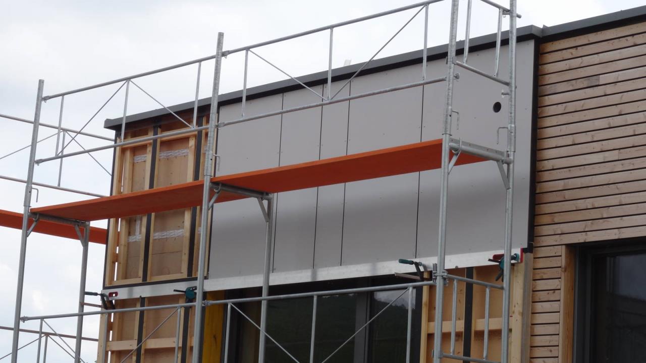

Unterkonstruktion aus Holz, überall selbstklebende EPDM Folie drunter und Platten verschraubt.

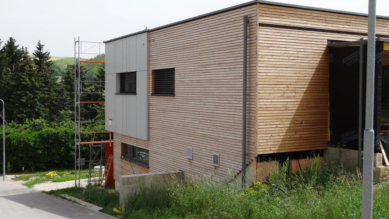

soweit fertig:
2019/20190618300292.jpg
noch ein Haufen Arbeit für dieses Jahr:
2019/20190618223191.jpg
Vorbau und Innenbereich neben den Fenstern bekommen noch Platten.

alpenzell schrieb: Unterkonstruktion aus Holz, überall selbstklebende EPDM Folie drunter und Platten verschraubt.
Das EPDM wird flächig montiert, oder nur an der UK (wie man es am Foto sieht)?
Hallo adoo,
hier gibt es dazu Erfahrungen und Preise: Fassadenplatten in Holzoptik - Wo kaufen?
  •  alpenzell
18.6.2019  (#7)
massiv50er schrieb: Gerüst hast dir wohl selber gekauft? (weil es so neu aussieht und doch eine Zeitlang stehen wird?)
Ja genau, das ist jetzt schon 2 mal ums Haus gewandert. Damals gab es gebraucht nichts und auf Miete für ein Jahr hatte ich keine Lust. Sind 15lfm bei 8m Arbeitshöhe. Ich habs bei Josef Steiner gekauft und hab es gerade zum Verkauf bei willhaben rein gesetzt.
massiv50er schrieb: Das EPDM wird flächig montiert, oder nur an der UK (wie man es am Foto sieht)?
Richtig erkannt. Im Prinzip geht es um die Stöße, damit kein Wasser eindringen kann und ich eine schöne dunkle Fuge bekomme. Wir haben es dann auf alle Auflagepunkte (-latten) geklebt. Nicht ganz billig, die 100m Rolle kam 47€ bei 7cm Breite.
massiv50er schrieb: Was hat dir der m2 gekostet (also in Eigenmontage, mit Schrauben, UK und Platten?)
Hab das nicht komplett ausgerechnet. Die Platten lagen inkl. Lieferung unter 70€/m², haufenweise Spax Schrauben in diversen Dimensionen, Holz, EPDM Band und nicht zu unterschätzen Lochblech (zugeschnitten vom Spengler) für die ganzen Hinterlüftungsebenen. Am Anfang habe ich mir die noch biegen lassen, zum Schluss habe ich selbst gebogen, weils mir zu teuer wurde. In Summe werde ich trotzdem unter 90€/m² geblieben sein.
Das Gewicht der Platten ist auch nicht zu unterschätzen. Die hohen verbauten Platten haben 2,7m Länge und das ging dann nur mit männlicher Hilfe.
