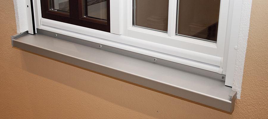

Da ich nun die Rollos bestellen werde, fraeg ich mich gerade wo und wi die Führungsschienen der Rollos hin müssen?
Wir haben Alu Fensterbänke wo auf der Seite ja diese Abschlußprofile sind.
nun finde ich im Internet Fotos wo die Schienen neben den Abschlußprofile direkt auf das Fensterbankal gehen (dh. wenn die Rollos nach unten fahren setzen die direkt auf dem Fesnterbank auf) sieh zB.:

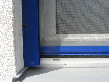

Anderseits finde ich dann wieder was do die Schienen auf die Abschlussprofile gesetzt werden, also wenn die dann runterfahren bleiben die dann so 1-2 cm vor dem Fensterbankerl stehen
2019/20190305443586.jpg
was ist nun richtig?

1. Foto.
Beim zweiten könnte die Entwässerung problematisch werden.

5.3.2019  (#2)
Beim zweiten Foto ist die Fassade nicht richtig an die Fensterbank angebunden.
Das Profil ist ja fürs einputzen da.
Es könnte so passieren, dass Wasser unter die Fensterbank läuft!
Also 1. Bild ist richtig

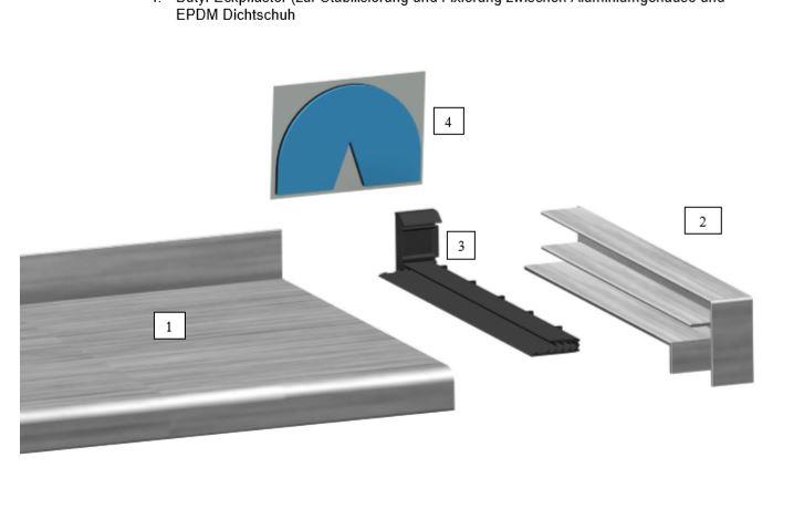

ok danke habe nun auch noch das gefunden
2019/20190305682637.jpg
Leider habe ich nur "normale" Alu Fensterbänke, aber ich könnte ja theoretisch genau so in dem Bereich wo die Schiene kommt den oberen Steg wegschneiden ...
Ist zwar etwas mehr gefummel bei jedem der 6 Fenster aber sollte dann auch besser aussehen??
und funktional sollte es dan auch passen?

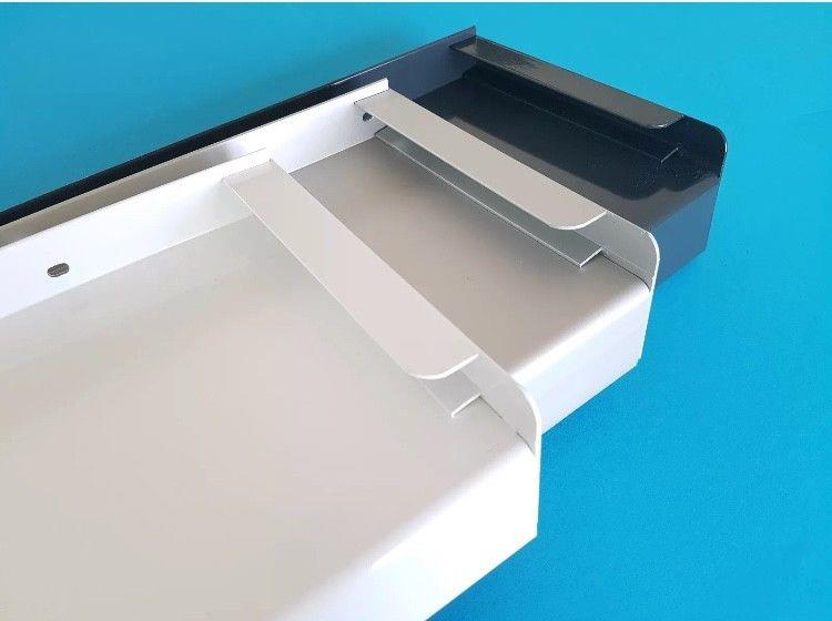

Die sind von der Firma BUG
2019/2019030667257.jpg
sehen ca so aus.
Die sind zwar schon montiert, aber die die abschlüsse könnte man noch mal runtergeben, und hinten wo die Schiene kommt dann "ausklinken" also einfach einen Bereich rausschneiden, oder mit dem dremel das vorsichtig im eingebauten zustand machen.

Du brauchst Gleitabschlüsse, die vom BUG sind in Ö gar nicht zulässig!

hmmm wo steht das?
die aht mir der Fensterbauer mitverkauft ... einbauen tuts nun der Fassader

mit warm kalt wird sich das alu bewegen und du wirst Risse im Putz bekommen. wenn möglich würde ich noch FB mit Gleitabschluss einbauen lassen.

massiv50er schrieb: Gleitabschluss
 Ganau so hats mir auch der Fensterbauer erklärt.

mal ne blöde Frage, wie erkenne ich bei den eingebauten Abschlüsse ob es normale oder Gleitabschlüsse sind?
Was sind da die genauen Unterschiede?

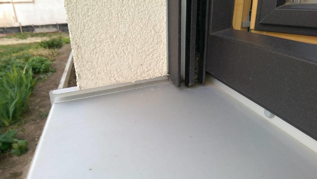

Gleitabschlüsse haben ein Dichtelement drinnen:
Hier zum Beispiel RAG2 von Fenorm/Helopal
2019/20190317849339.jpg

ah okay danke sowas ist bei mir natürlich nicht dabei :O
