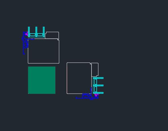

ich habe einen Stahlrahmenbau (combi-box), und darauf noch 20cm Isolierung.
Mein einziges Problem besteht in einer Ecke, in der ein Vertikales 8x8cm Stahlrohr den Rahmen bildet, und an diesem sind auf beiden Seiten Fenster angebracht.
2019/20190228583585.png
Hier kann ich natürlich nicht einfach 20cm Dämmung anbringen (sieht schlecht aus, und ist nicht sonderlich effektiv).
Wie würdet ihr diese Ecke dämmen? Ich dachte an Vakuumisolationspaneele. Gibt es etwas das dagegen spricht?
vielen Dank
Daniel

Wie sehen die Fenster in der Frontansicht aus?
Ich denke du wirst die Ecke auch mit den 20cm Überdämmen müssen, ansonsten hast du ja ober oder unter dem Fenster einen Sprung bzw. in jedem Fall unterschiedliche Laibungstiefen links/rechts?!
Dagegen spricht dann die Fassade aussen.
Das bei Aussenecken die Dämmwirkung im Vergleich zum eingebrachten Volumen schlechter ist liegt in der Natur der Sache - dafür gewinnst du bei Innenecken :).

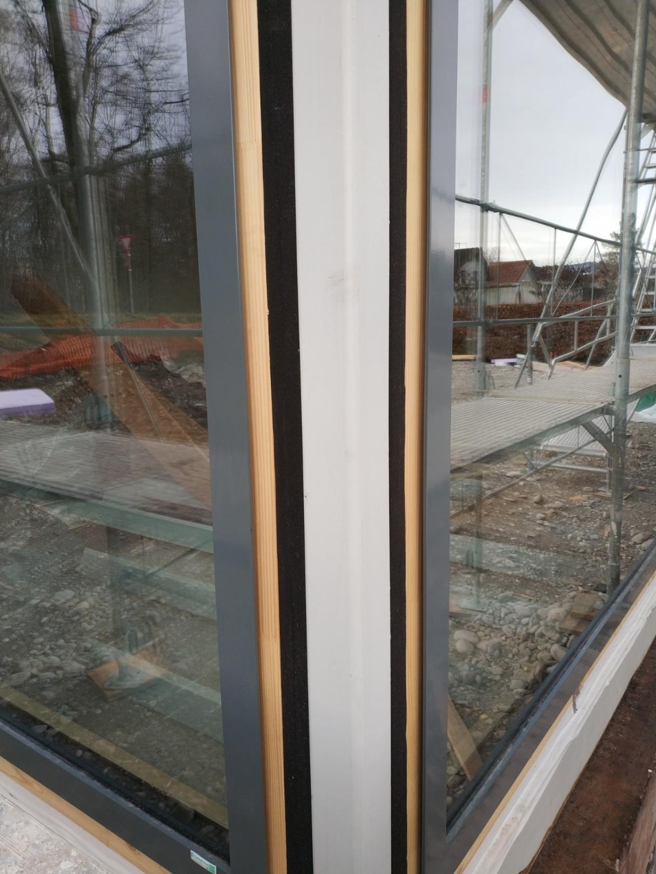

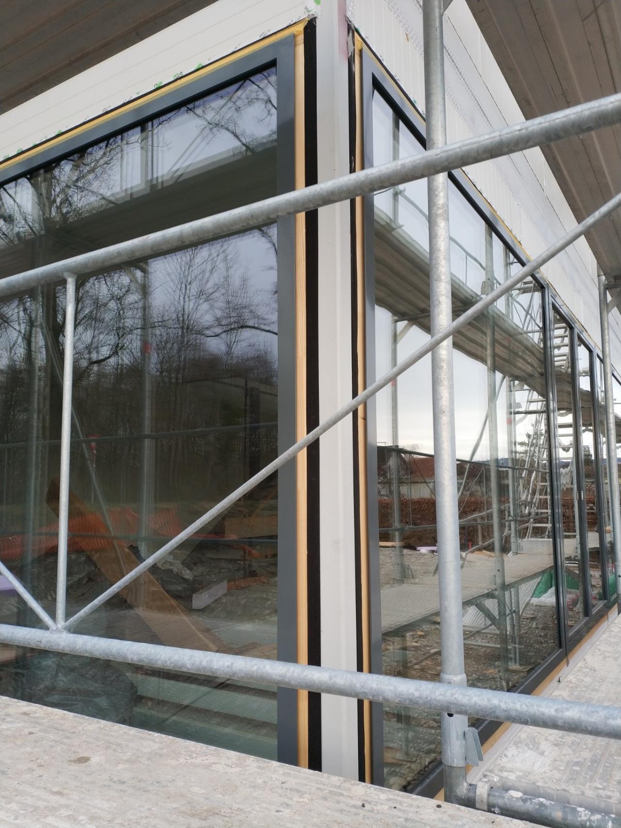

  •  DeepB
6.3.2019  (#2)
Ich habe aber keine Innenecken ;)
2019/2019030694225.jpg
2019/2019030688691.jpg
