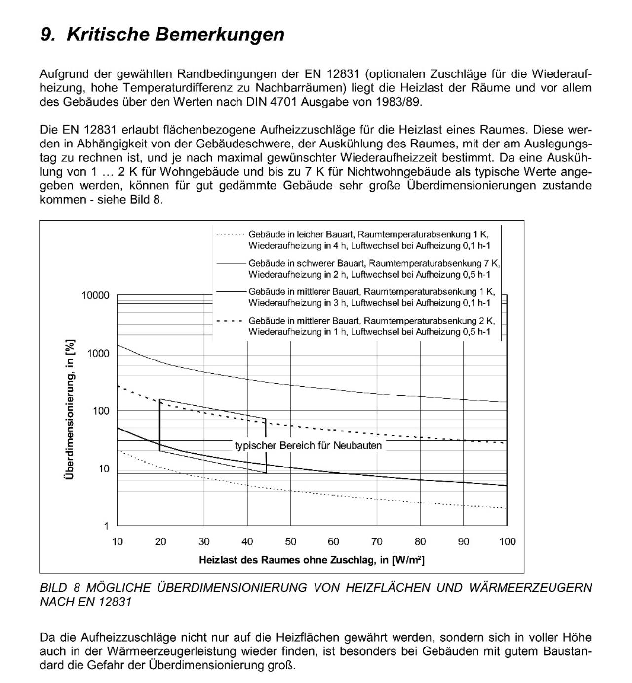

bei der wp-planer ausbildung beim AIT hat der vortragende den schönen satz geprägt:
'jeder techniker, jeder planer entwickelt jeden tag den stand der technik weiter'...
alle paar jahre wird dieser stand dann in richtlinien & normen gegossen. die heizlast ist ein gutes beispiel wie die norm vom stand der technik abgehängt wird...
Neuauslegung der Heizlast
Als Beispiel nennt er die Neuauslegung der Heizlast, die an tatsächliche klimatische Gegebenheiten angepasst werden muss. "Wenn ich die Heizlastnorm so errechne, dass die Heizanlage doppelt so groß ausgelegt werden muss, dann freut sich da irgendwer drüber. Aber nicht wir als Stadt Wien, weil gerade innovative Energiesysteme teurer werden." Vogl will in den Verhandlungen bewirken, dass die Heizlast an die tatsächlichen klimatischen Gegebenheiten angepasst wird.
 https://www.wienerzeitung.at/nachrichten/wien/stadtleben/1010439_Wie-begegnet-Wien-dem-Klimawandel.html
als die erste europäische heizlastnorm EN12831 vor 15 jahren erschien hat die branchenbibel der haus&heiztechnik, der 'Recknagel' bereits vor überdimensionierung gewarnt...
