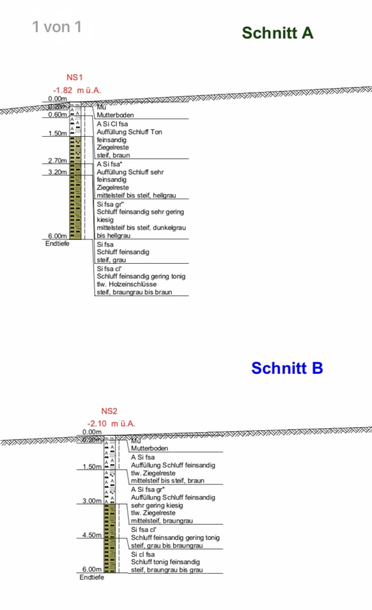

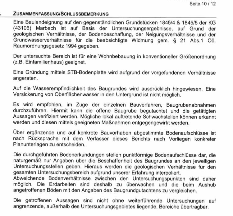

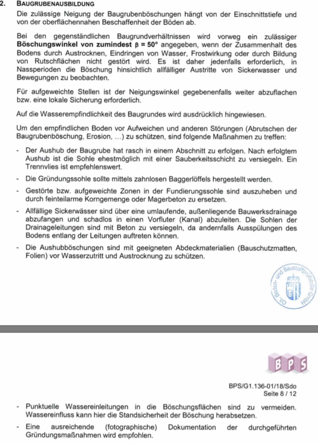

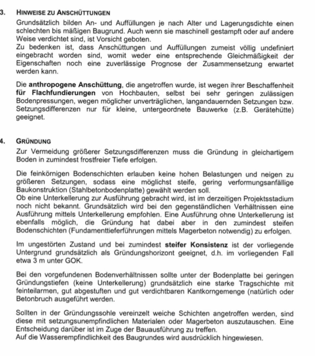

Ich habe ein Bodengutachten eines in Frage kommenden Grundstücks bekommen. Aber verstehen tu ich es nicht so richtig - muss hier 3m tief der Boden ausgetauscht werden? Wenn ja, was darf das kosten?
Wir werden in OÖ, Bezirk Perg bauen (kein Keller)

Nein, 3m Boden müssen nicht ausgetauscht werden.
wenn du mit Keller bauen möchtest, reicht eine als biegesteife Platte ausgeführte Fundamentplatte mit entsprechender Bewehrung.
Wenn du ohne Keller baust, werden Streifenfundamente bis in eine tragfähige Tiefe von in etwa 3m ausgehoben, diese mit Magerbeton aufgefüllt und darauf dann die Platte betoniert.

Habt ihr vor mit Keller zu bauen? Wir hatten das selbe Szenario und uns pro Keller entschieden (auch aus div. andere Gründen) :)

Bitte die erschwerte Entwässerung nicht außer Acht lassen... gibts in der Gemeinde Regenwasserkanalsysteme? Auf Eigengrund wird bei dem Schichtaufbau spannend...
