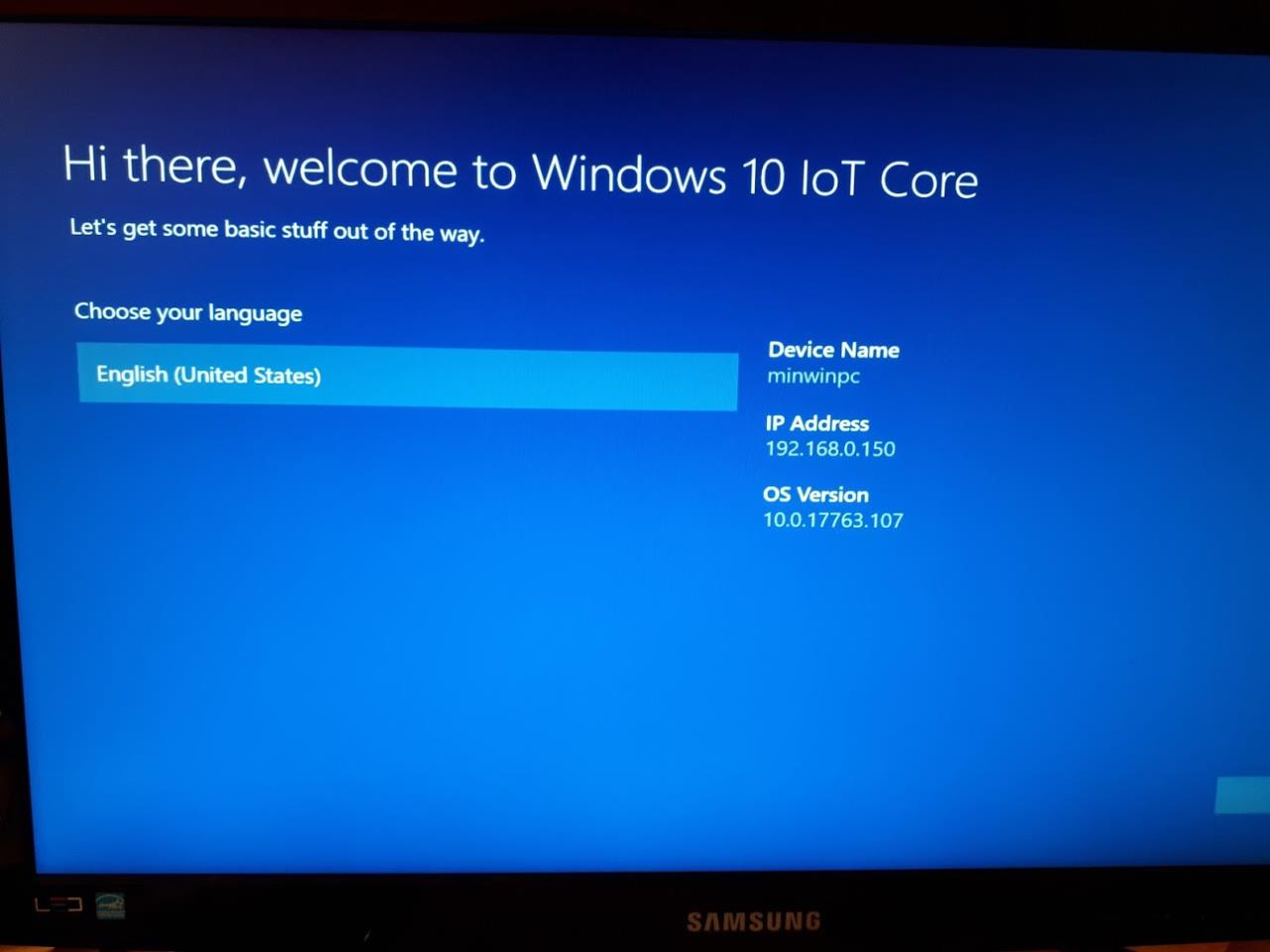

2. Sobald fertig, SD Karte in den Raspi einlegen und an der Strom anschließen, dieser bootet sofort und man beginnt mit der Installation. Dazu steckt man am Besten Tastatur und Maus direkt an die USB Ports des Raspi an.
2019/20190205711170.jpg

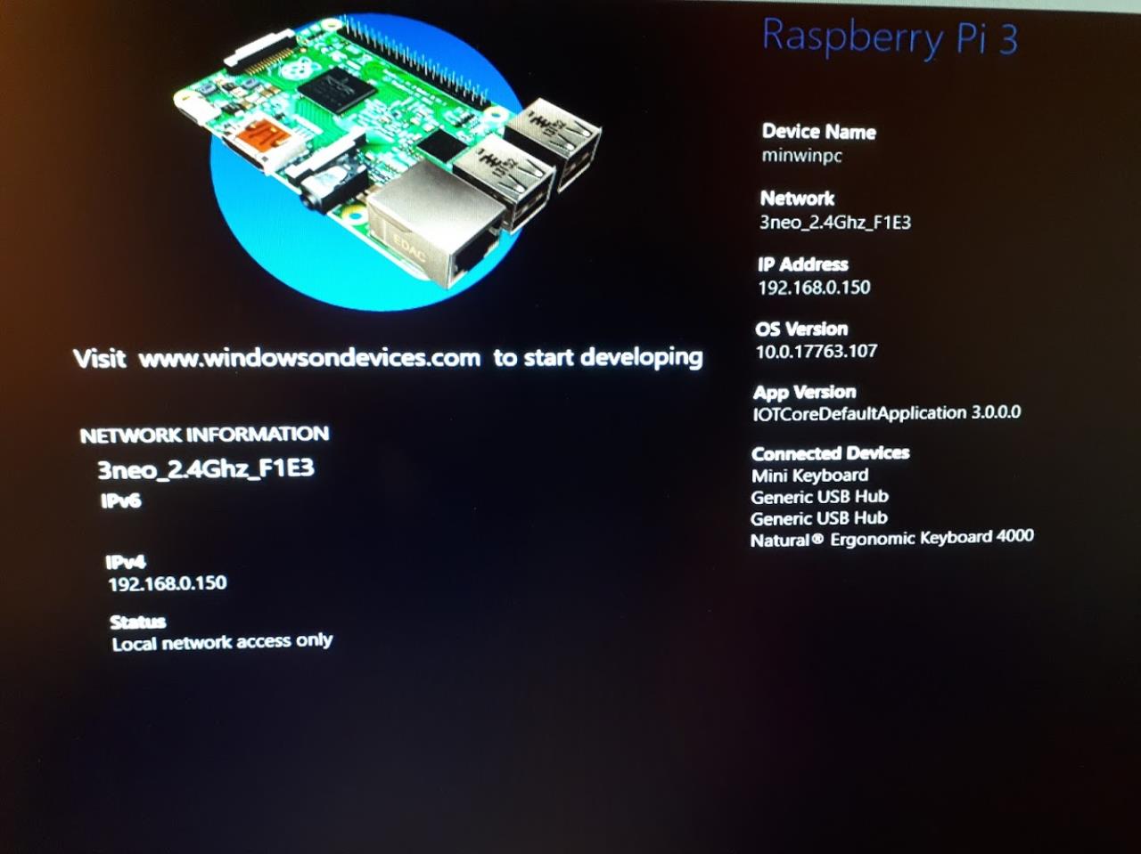

Hier sollte man gleich mal WLAN oder LAN einrichten, je nachdem wie der Raspi verbunden ist. Netzwerkverbindung ist wichtig, um später vom "Haupt PC" auf den Raspi zuzugreifen.
Installation ist abgeschlossen, es gibt ein "Minmales UI" mit paar vorinstallierten Apps

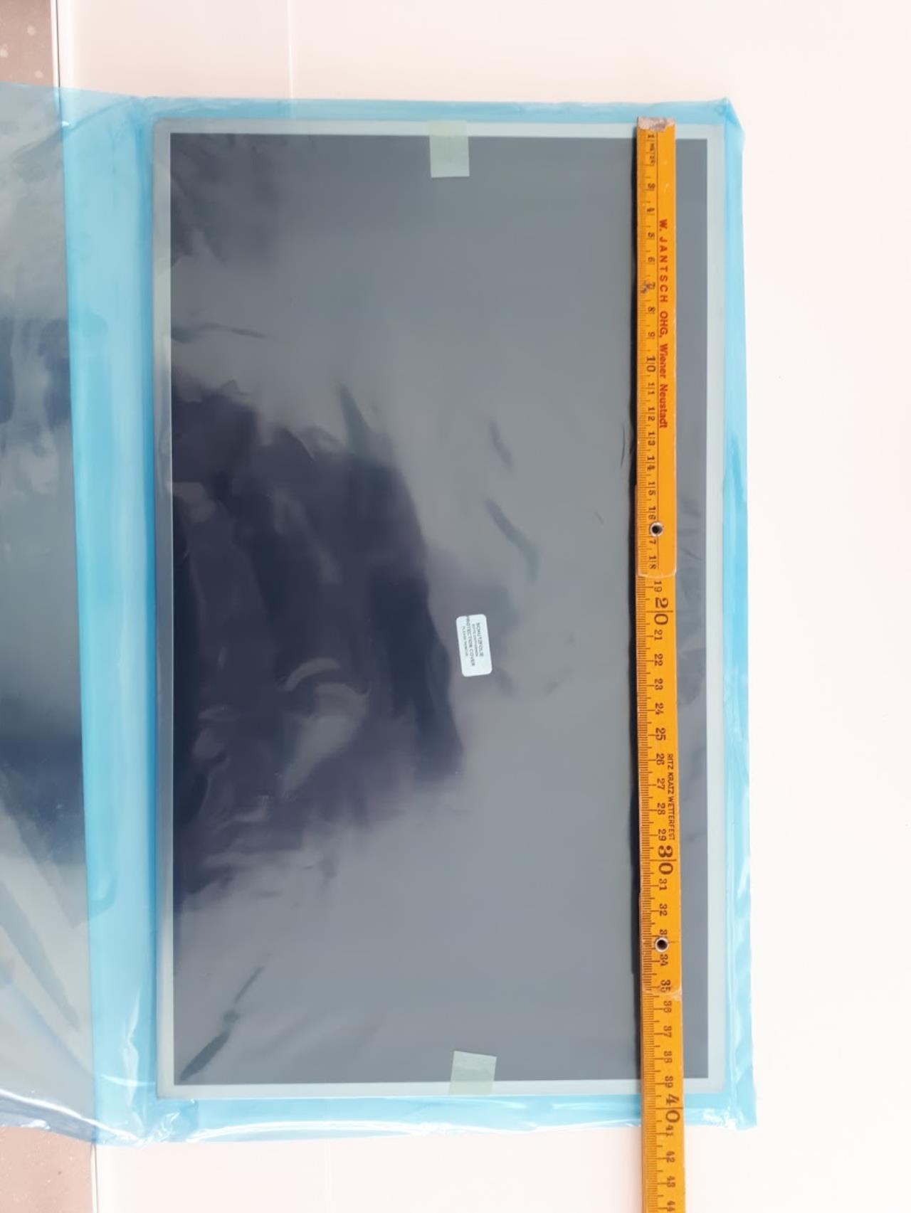

Verwendete Hardware wird:
Display: https://www.amazon.de/gp/product/B00KL8B4XS/?tag=showlowestprice-21
Display Controller: https://www.amazon.de/gp/product/B0722PLC11/?tag=showlowestprice-21
Beim Spiegel bin ich noch unsicher, theoretisch könnte man ja auch einfach nur das Display in einem schönen Rahmen aufhängen ;), schaut dann halt nicht so cool aus.

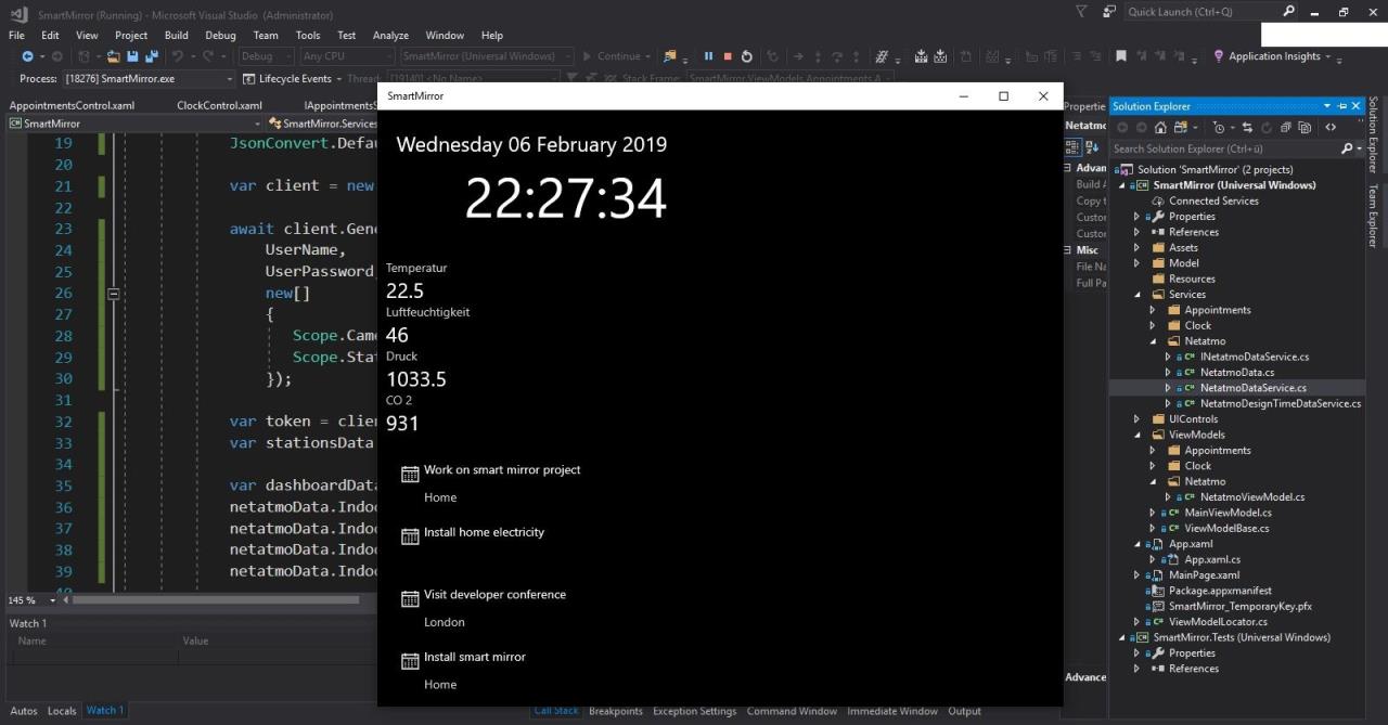

Hardware ist inzwischen eingetroffen (bis auf den Spiegel und Rahmen), softwaremäßig ist noch viel zu tun. Derzeit wird Datum+Uhrzeit angezeigt, paar Daten der Netaatmo Station (Echtdaten) und paar Fake-Termine.

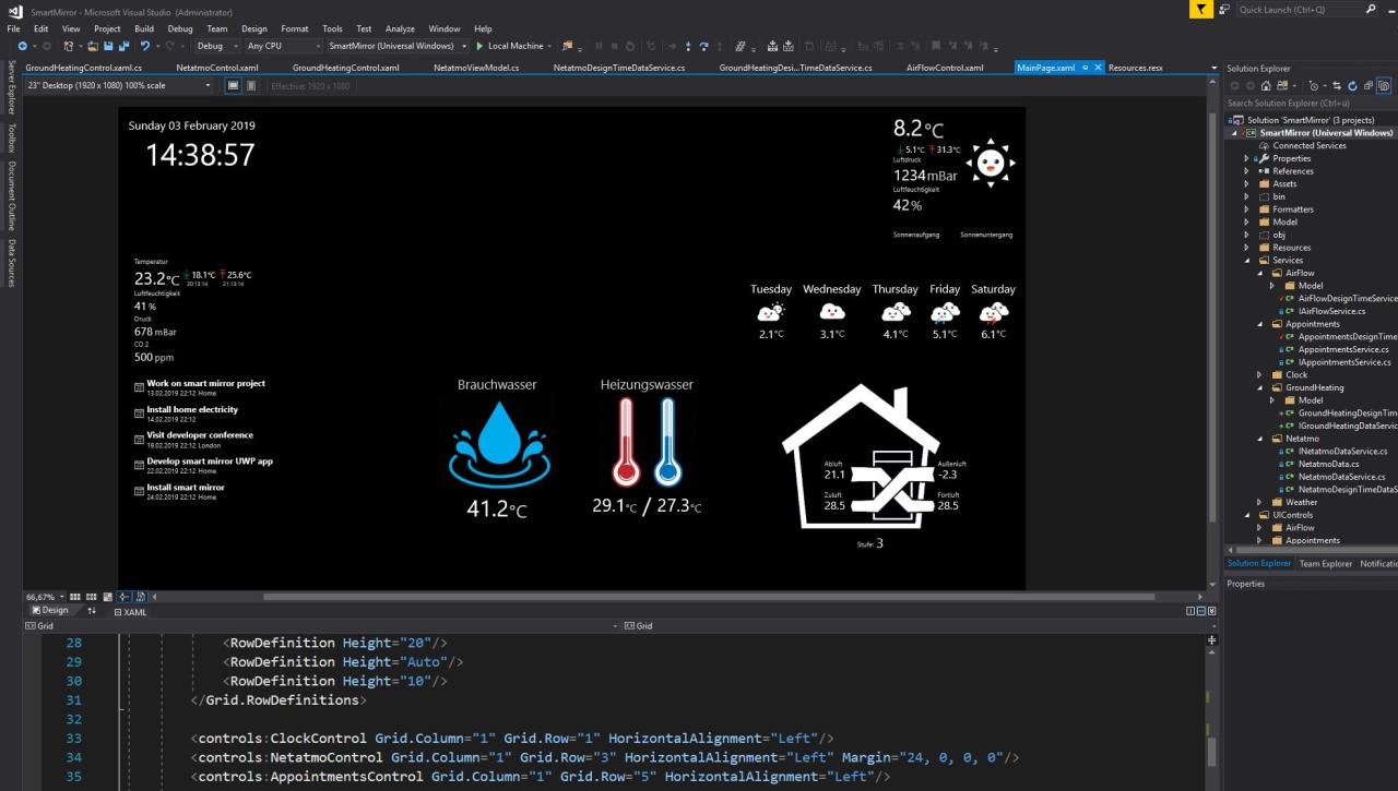

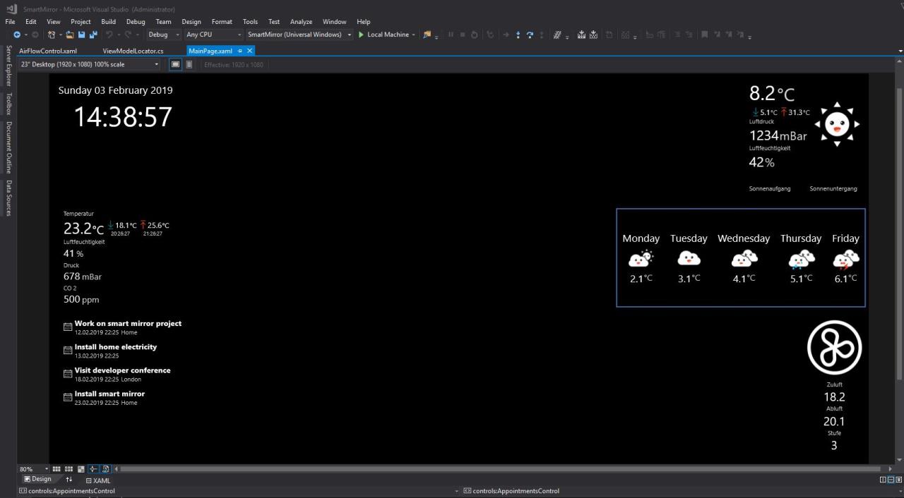

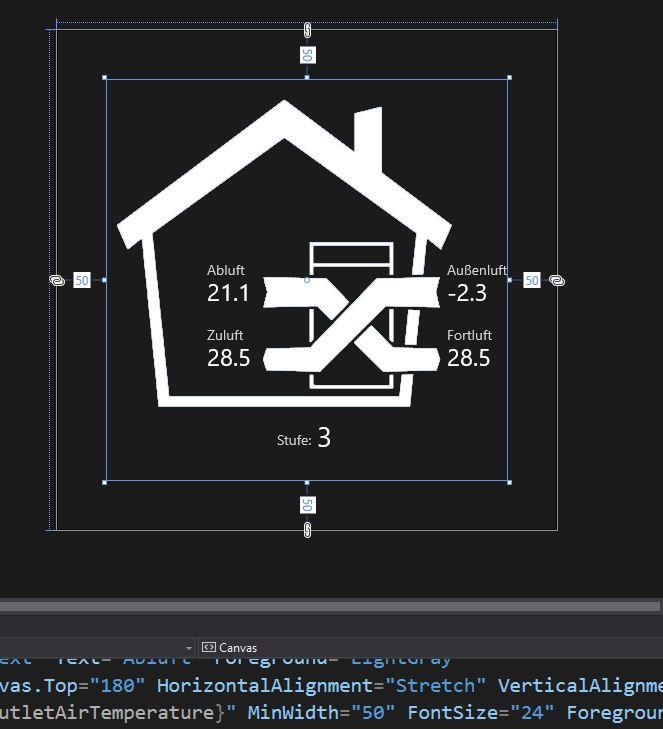

Arbeite dzt. bissl am UI Design, muss mir ja alle Icons sebst zusammensuchen/zeichnen
2019/20190212769064.jpg
2019/20190212152823.jpg
Sind dzt. nur "Designdaten" für KWL KWL [Kontrollierte Wohnraumlüftung] und Heizung. Die Daten von der TopLine 1155 abfragen sollte relativ einfach sein, weil Nibe hier eine moderne, Rest-Programmierschnittstelle anbietet. Daten von der Pluggit Avent abfragen wird aufwändiger, weil diese leider nur Kommunikation über Modbus anbietet.
Das UI Design ist natürlich auch nur mal ein Entwurf, also falls jemand dazu Rückmeldungen geben möchte ist das natürlich willkommen, ich bin kein "Designer" emoji

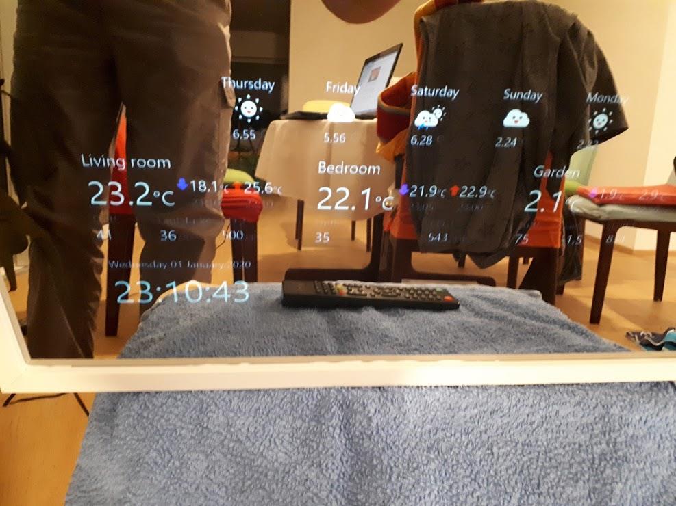

Soooo, das Projekt lag ja einige Zeit auf Eis, in den letzten Tagen hatte ich etwas Zeit, daran zu arbeiten. Hardwareseitig ist der Mirror fertig.
Softwareseitig werden derzeit angezeigt:
- Datum und Uhrzeit
- Daten von Netatmo Stationen
- Wettervorhersage
Hier ist natürlich noch einiges möglich, diese Dinge sind jedoch einfach, ich habe deshalb damit begonnen. Daten der KWL KWL [Kontrollierte Wohnraumlüftung] und WP WP [Wärmepumpe] möchte ich noch ergänzen.

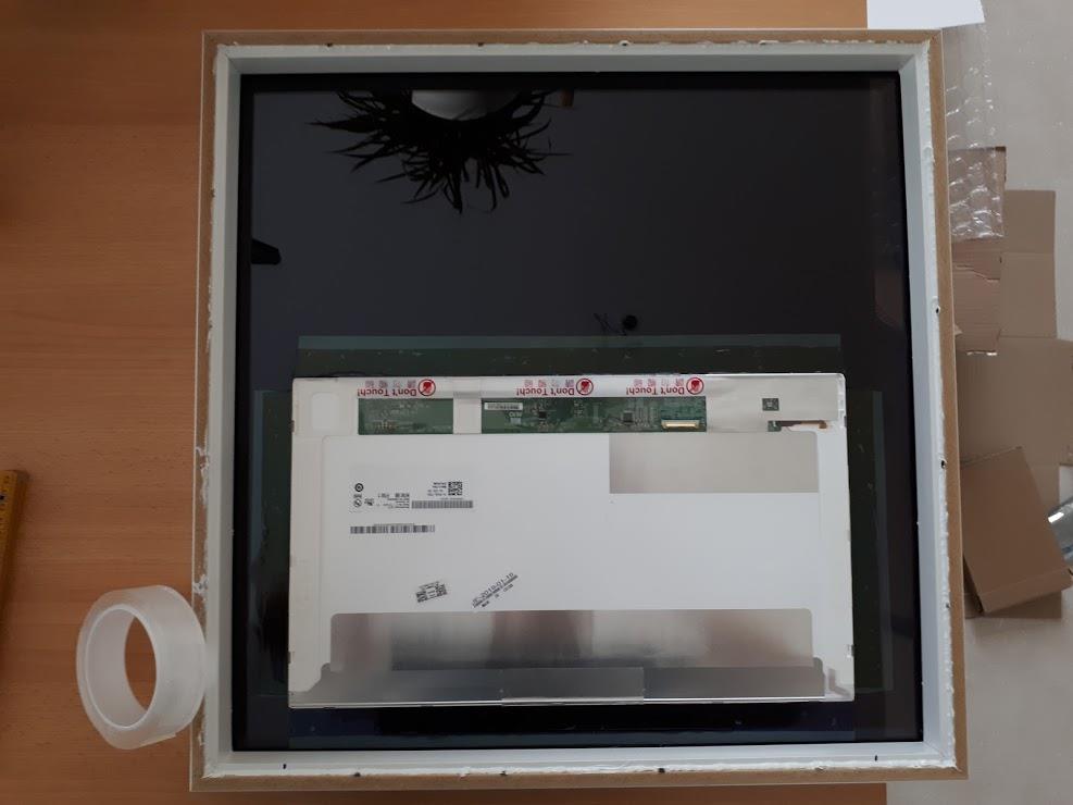

Ich habe jedoch einen anderen Weg gewählt: Die einzelnen Komponenten habe ich nicht direkt auf den Spiegel hinten aufgeklebt, weil man diese dann u.U. durchscheinen sieht. Stattdessen habe ich die Ränder des Displays schwarz angemalt. Display mit doppelseitigen Klebeband befestigt (wie im Video), dann jedoch direkt eine schwarz bemalte MFD Platte als Hintergrund befestigt. Dort ist ein Loch für den Anschlussstecker an den Screen, alle anderen Komponenten sind auf der Rückseite der MFD Platte befestigt, statt direkt am Spiegel.
Display am Spiegel ankleben:

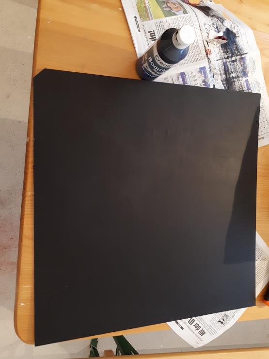

MFD Platte wird der Hintergrund, auf dessen Rückseite Komponenten befestigt werden:
2020/20200101331534.jpg

Die App auf den Raspi deployed uns läuft, das sieht dann so aus:
2020/20200101448951.jpg
