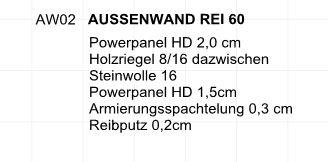

Guten Morgen, grundsätzlich muss der Bauteil die Brandschutzanforderung erfüllen, d.h. die gesamte Wand.Ich habe schon ein System verwendet, das F60 entspricht d.h auch geprüft ist.
2019/20190203651401.jpg

F60 was normal gefordert ist bekommt man eh schnell hin - da reicht jeder Putz auf Dämmmaterial (auch EPS oder Holzweichfaser).
Wenn kein Verputz gewünscht dan fermacell powerpanel.
