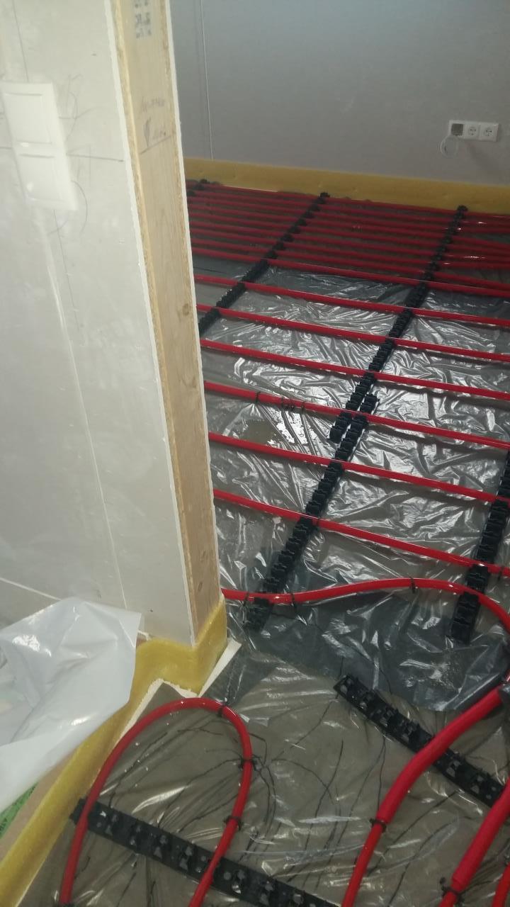

Also wir haben mit Haas gebaut. Dabei wurde folgendes System verwendet:
2019/20190130334295.jpg
Kann dir eigentlich nichts übers Verlegen sagen, da dies bei uns eine Subfirma gemacht hat.
Auf alle Fälle funktionierts bis jetzt tadellos emoji
