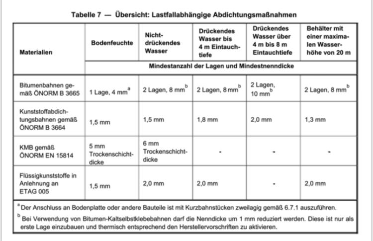

  •  Poidl92
28.1.2019  (#4)
So wie das Angebot von dir lautet kommt’s mir ein komisch vor:
- XC1 Expositionsklasse zu niedrig für einen Keller, hier wäre XC3 notwendig lt. Norm bzw. Ist gängige Praxis die Sorte B2 zu nehmen. Bei XC1 wäre auch die Betonüberdeckung zu gering.
- Bitumenanstrich macht heutzutage eig. Keiner mehr. Ich denk gemeint ist eine Bitumendickbeschichtung (KMB). Wenn jedoch mit drückendem Hangwasser zu rechnen ist, ist eine KMB nicht mehr zulässig. Siehe Auszug ÖNorm.
Generell sagt „Dichtbetonkeller“ nur aus dass wasserundurchlässiger Beton zum Einsatz kommt, dicht wird der Keller aber erst durch Abdichtung (braune und schwarze Wanne) oder Bewehrung zur Rissbreitenbeschränkung auf 0,2mm und entsprechender Betonsorte (weiße Wanne).
