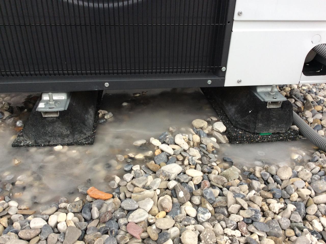

Aktuell sieht das bei mir so aus:
2019/20190120782182.jpg
Der Sachverständige für Bauphysik bzw. Bauakustik hat gesagt, dass die verwendeten Gummipuffer nur geeignet sind, wenn das Gerät bzw. die Puffer auf einem "steifen, massiven" Fundament z. B. aus Beton steht. Das ist bei mir auf dem Flachdach aber nicht der Fall, unter der EPDM-Folie ist XPS, und das ist laut SV ein wesentlicher Bestandteil des Problems. Über die "Waschmaschinen-Gummimatten" darunter zum höher Aufbocken erübrigt sich eh jeder weitere Kommentar. Dito die grüne, eingesunkene Kunststoff-Leiste, die rechts ein bisschen hervorschaut - die soll in der Theorie wohl das Gefälle des Dachs ausgleichen.
Im Planungshandbuch des Herstellers habe ich heute auch gelesen bzw. Zeichnungen gesehen, dass die Puffer in einem Sandbeet stehen sollten - vielleicht wäre das also auch eine Lösungsmöglichkeit. Ein Fundament hinbetonieren kann ich jedenfalls nicht. Am liebsten wäre mir, wenn sich das Problem mit anderen Füßen lösen ließe, weil das einfach und vermutlich auch relativ kostengünstig umzusetzen wäre.
Weitere Ursachen liegen sicher auch noch vor: Der SV hat mich darauf aufmerksam gemacht, dass die Narbe des Ventilators stark eiert, was zusätzliche Vibrationen und Störfrequenzen verursacht. Heute hab ich auch mal eine Wasserwaage angelegt - natürlich ist das Gerät in beide Richtungen deutlich aus der Waage.
