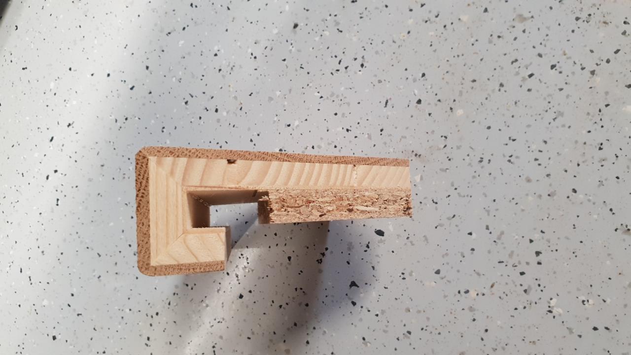

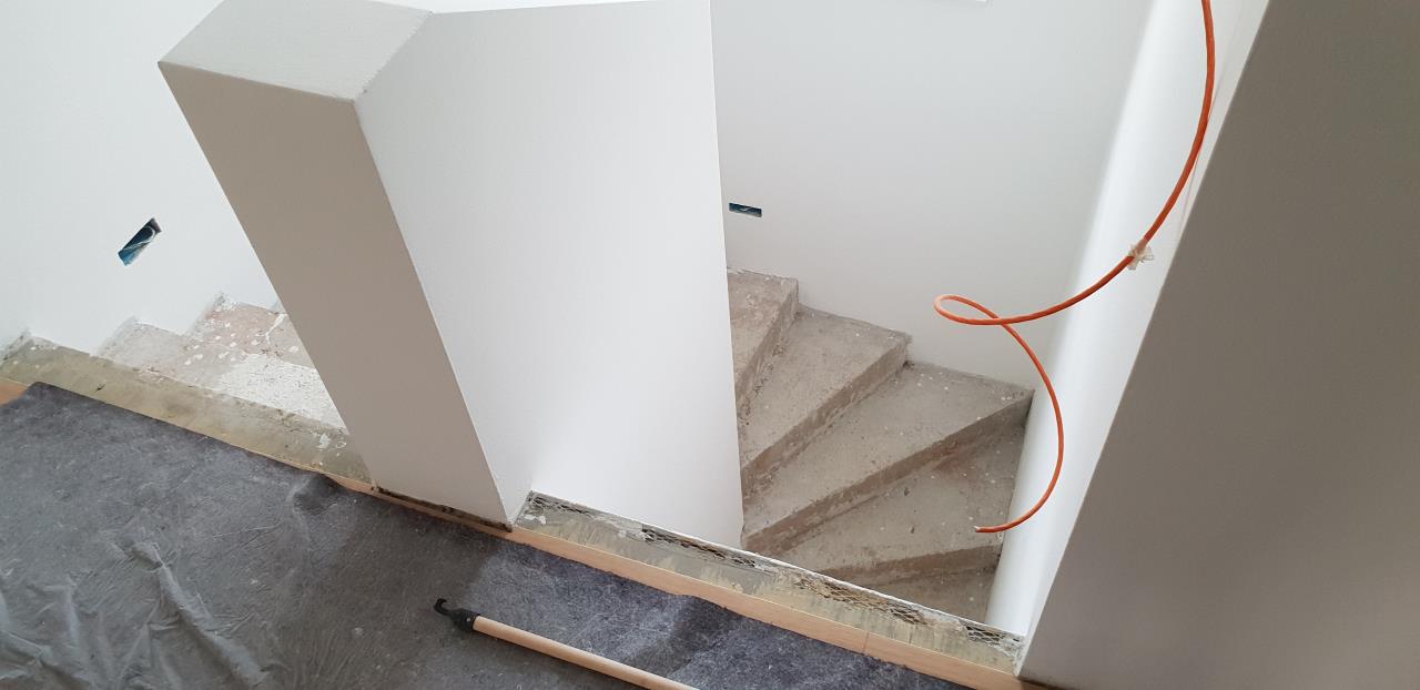

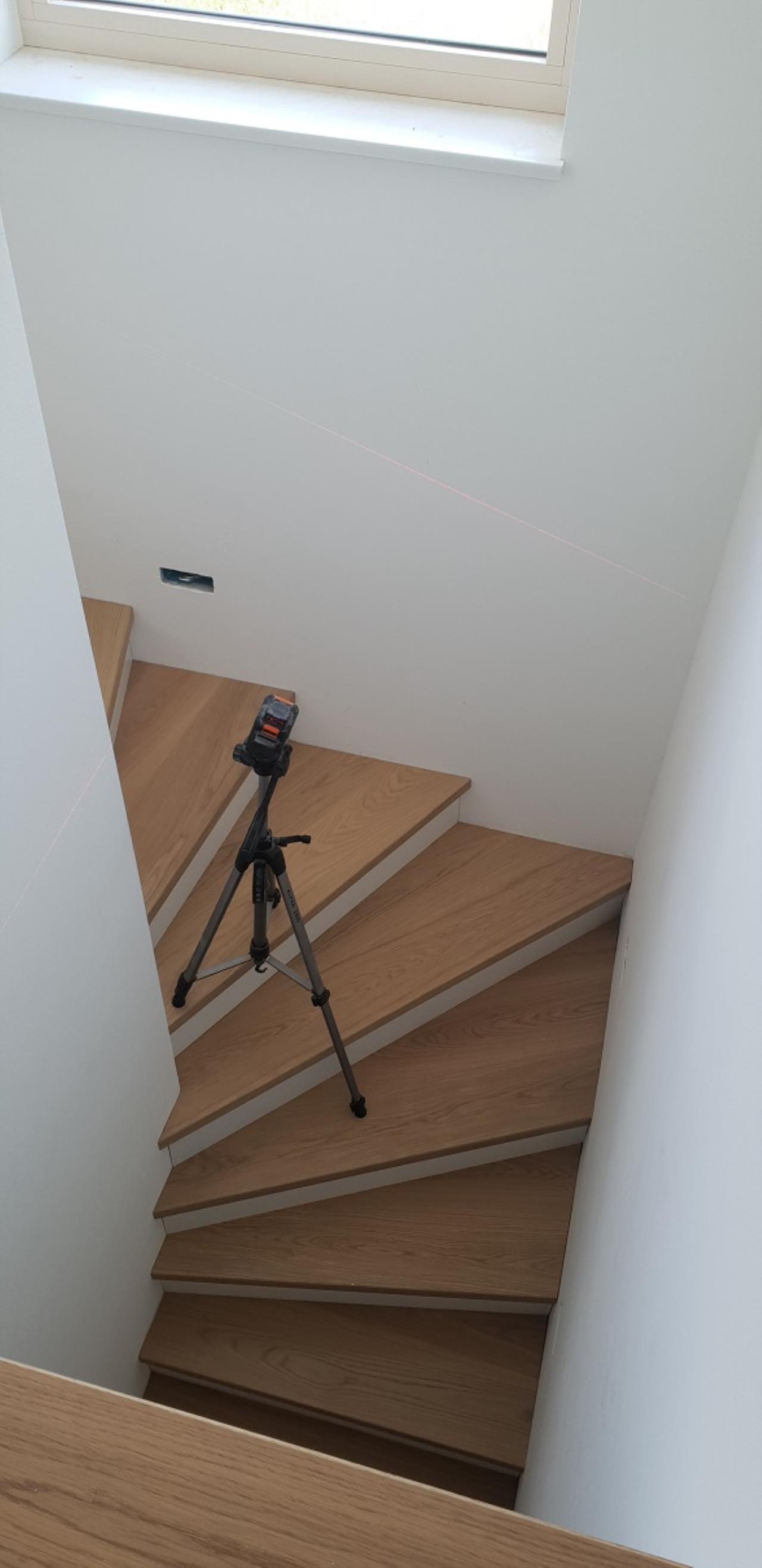

Höhenausgleich erfolgte mit Spanplatten auf die der Parkett geklebt wurde. Wurde alles vorgefertigt und dann an Ort und Stelle mit Tauchsäge/Hobel angepasst. Hier fehlt nur noch die Silikonfuge zur Wand, wobei ich mir da noch unsicher bin emoji .
Den Spiegel kann man natürlich auch mit Parkett "belegen" bzw. kann man auch den Überstand (bei mir 25mm) weg lassen.
Kann dir auch noch ein Foto vom Schnitt des Belags posten wenn du willst (kugelt noch irgendwo in der Garage herum...)

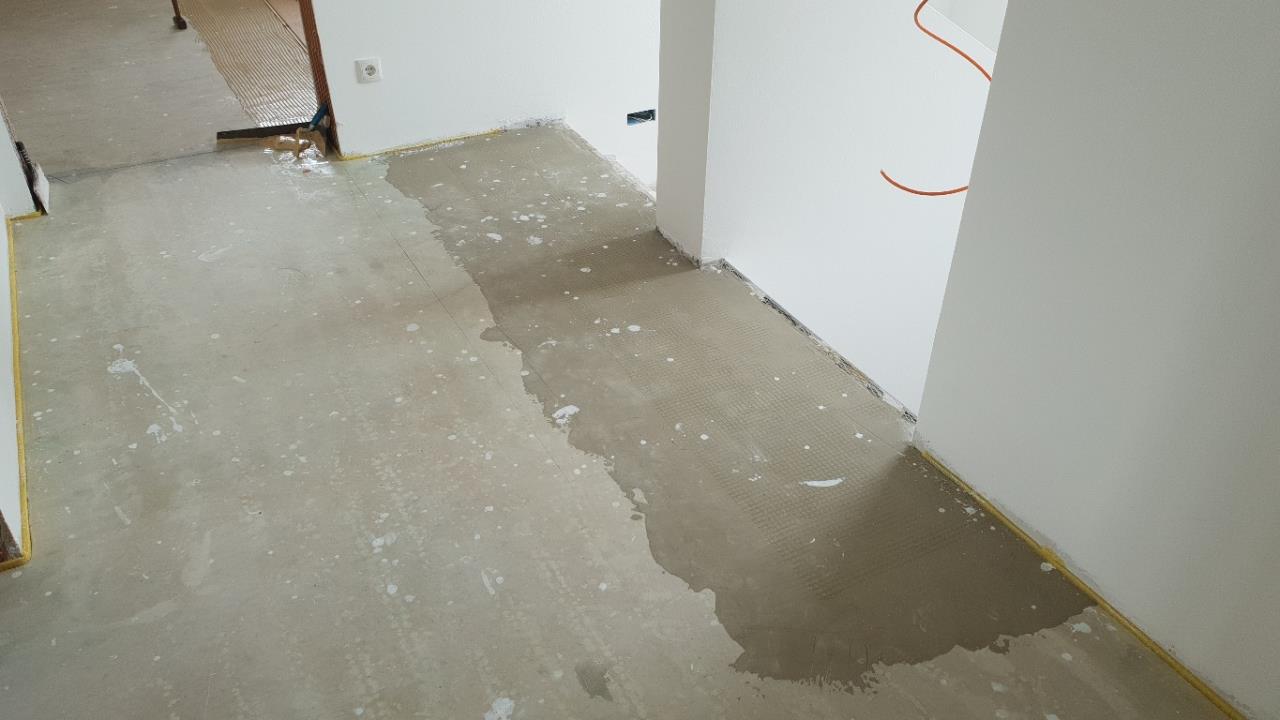

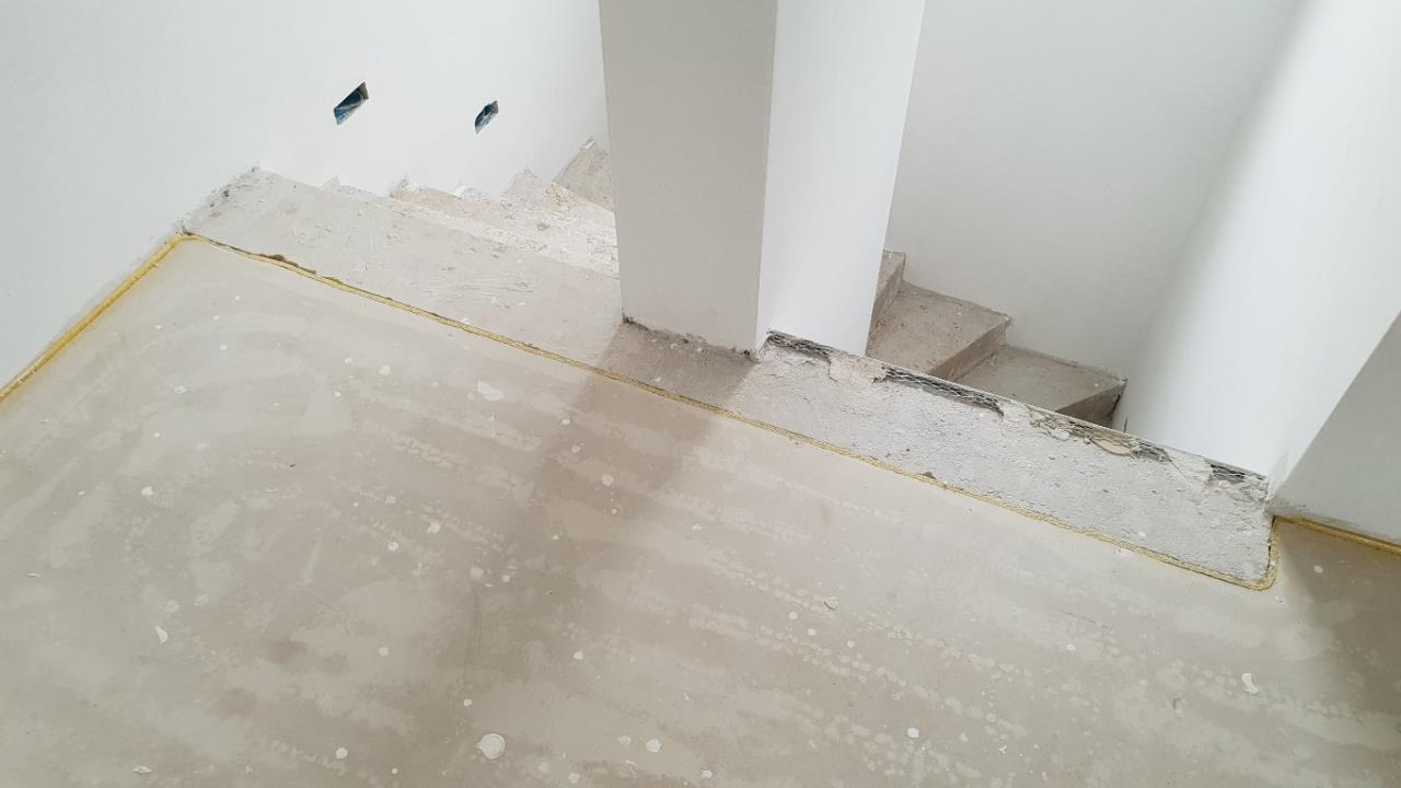

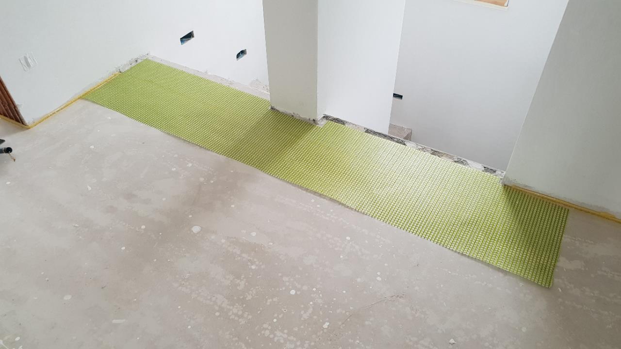

Wie hast denn du den Übergang bei der obersten betonstiege zum Estrich gemacht?
Ist da ein randdämmstreifen dazwischen oder?
Estrich geklammert oder Übergangsleiste gemacht?

Zwischen lezter Stufe und Estrich ist einfach ein Randdämmstreifen dazwischen.

Bezüglich Übergang: Da gehen die Meinungen etwas auseinander (gibt eh einen eigenen Thread von mir bezüglich Übergang), da ich aber eine Fuge auf jedenfall vermeiden wollte, hab ich ein Gewebe eingespachtelt ("Entkopplungsmatte PROKOPP 1000 mm..." von Ama..., aufgrund einer Empfehlung).
Ich denke wenn nach der erste Heizsaision keine Risse im Parkett auftreten passt das. Langzeiterfahrungen hab ich noch keine (Parkett wurde im Mai 2018 verlegt).
