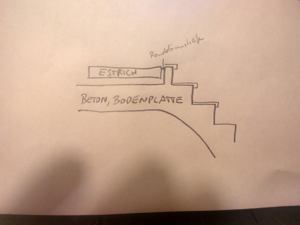

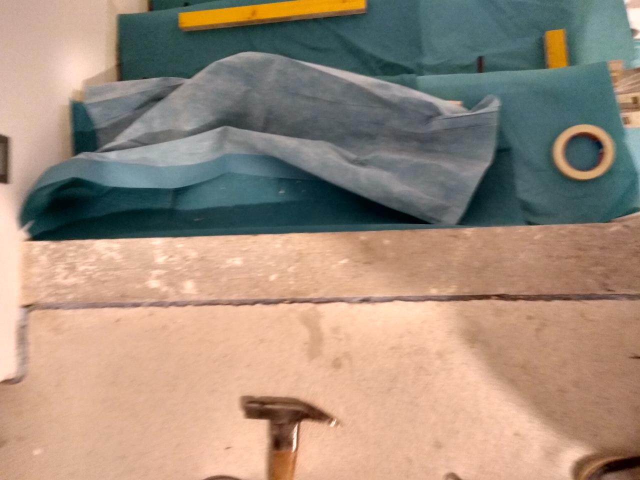

Hallo, wir haben laut Skizze vor, die betonstiege mit Stufen Stufenvinyl zu belegen, und den gleichen Vinyl auch im OG weiterlaufen zu lassen.
Jetzt geht's um die obere Stufe. Braucht man da unbedingt ein Übergangsprofil oder könnte man es auch ohne lösen?
Den Vinyl oben werde ich schwimmend verlegen!

Habt ihr eine Idee?
Darf ich den estrich und betonstiege einschneiden und mit Estrich Klammern und vergießharz verbinden?
Dann kann ich wohl das Stufenvinyl kleben und gleichzeitig daran schwimmend das restliche Vinyl einklicken?

Eventuell wie bei Parkett?
https://www.energiesparhaus.at/forum-betonrohstiege-mit-parkett-verkleiden/52593_1#492292

Eh, nur bei uns gibt's den Unterschied, dass unsere oberste Stiege geklebt gehört, und der restliche Vinyl oben wird schwimmend verlegt
