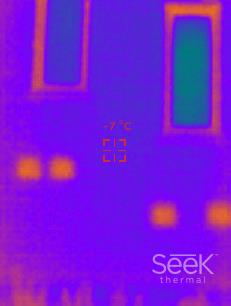

16.1.2019  (#6)
Naja, viel habe ich nicht gefunden, die Wände sind kalt, die Aussenbeleuchtung ist warm. :)
Einzig unter den beiden Fenstern im Stiegenhaus gibt es 4 kleine Flächen die ca. 2°C wärmer als die umgehende Wand sind. Es sind jeweils 2 Flächen unter jedem Fenster.
Ich nehme mal an hier wurde die Fertigbetonstiege innen befestigt? Für den hohen HWB wird das aber wohl kaum verantworlich sein. Ich werden jetzt innen mal durchgehen, wenn dann erwarte ich mir eher am Dachboden was zu finden...
