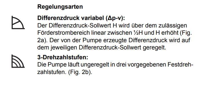

  •  coxi
16.1.2019  (#5)
Bei meiner Heizung kann ich leider nirgends den Gesamtdurchfluss l/h ablesen.
Habe als Umwälzpumpe die Buderus BUE-Plus 25 die max. 40W schafft.
Die hat 3 fixe Drehzahlstufen und eine variable Regelung über den p Diff.
2019/20190116583733.jpg
Da die Spreizung mit 2-3° relativ gering war, habe ich die Leistung der Pumpe nach und nach zurück genommen um die Spreizung zu erhöhen und bin schließlich jetzt bei 15W Pumpenleistung (variabel geregelt), was nur noch ca. 35% entspricht.
Spreizung und RT RT [Raumtemperatur] passen soweit, vermutlich könnte die Pumpe noch etwas weiter runter.
Hat hier jemand ähnliche Pumpeneinstellungen? Man liest hier ja des öfteren, dass die Pumpen trotz 100% noch immer zu wenig Durchfluss liefern.

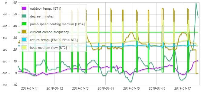

  •  brink
17.1.2019  (#19)
MissT schrieb: Zu Punkt 4
da kannst
   •  laufend händisch mitprotokollieren
   •  es gibt eine logging/debugging möglichkeit via usb-stick oder netzwerk
   •  wp schickt logging daten an eine hersteller-eigene platform von wo aus du dann zugriff hast
mit hilfe von einer datensammlung können dir dann sehr viele fragen beantwortet werden..
zb
2019/20190117461576.jpg
