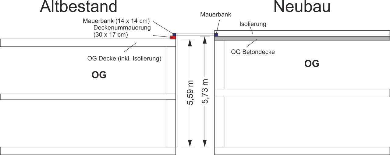

Ich errichte einen Teil des Wohngebäudes neu. Ein Teil bleibt bestehen. Im Neubau wird die Raumhöhe etwas erhöht und auch der Fußbodenaufbau ist höher als im Altbau. Das Dach (Ausführung: nicht bewohnt, ev. Kaltdach)  soll in einer Linie verlaufen, also es soll niergends ein Höhensprung gemacht werden. Dadurch würde sich ergeben, dass im Neubau die Mauerbank auf der Rohdecke aufliegen müsste. Siehe hierzu meine Skizze.
2019/20190112966239.png
Die Mauerbank müsste ich dann schon einisolieren. Details wie die Isolierung nach außen der Rohdecke fehlen noch. Aufliegen würde dann die Mauerbank an der Deckenummauerung. Innerhalb von der Deckenummauerung gehört dann auch noch isoliert.
Ist mein geplanter Aufbau so möglich? Oder ist es nicht zu empfehlen die Mauerbank zu isolieren bzw. direkt auf der Rohdecke aufliegen zu lassen?
Danke für Infos.

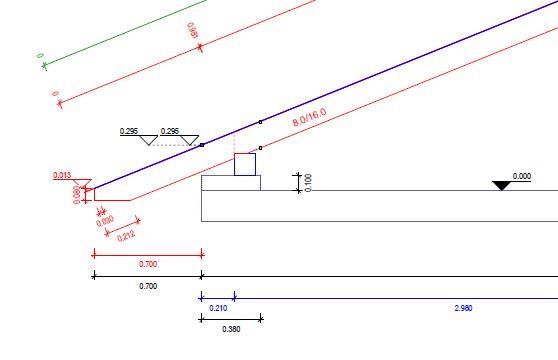

2019/20190113953438.jpg
weiß nicht, ob du das so gemeint hast.
