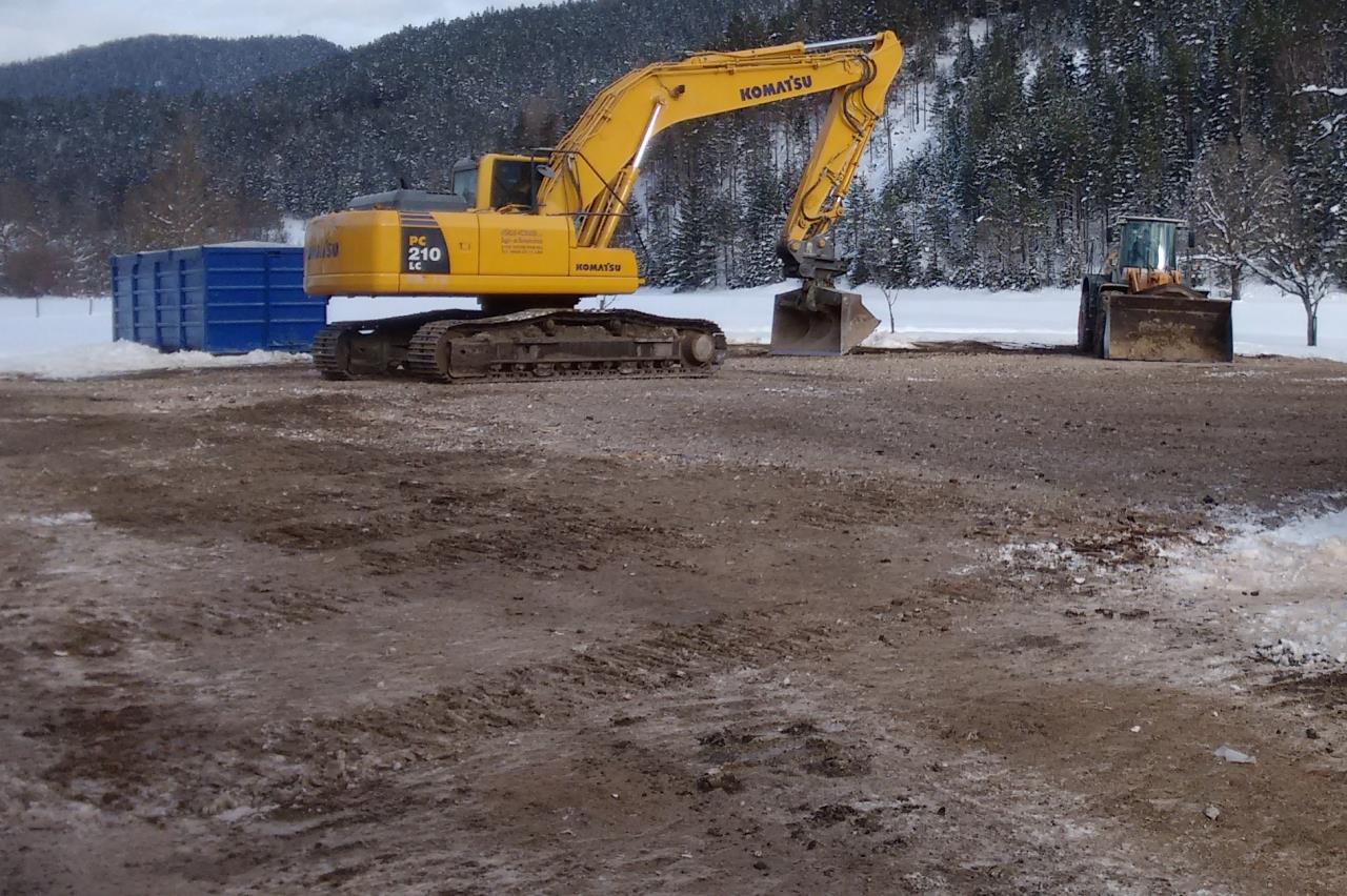

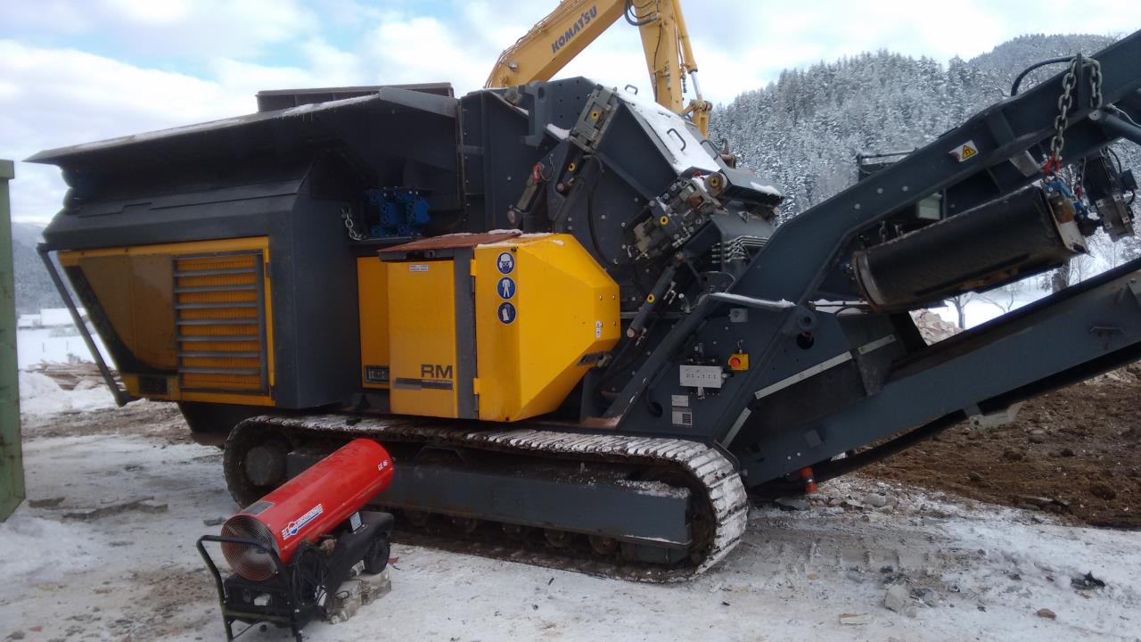

Haben mit einem 24(?)T Brecher ca. 7 h gebraucht. Für 438 Tonnen. Störung gab es gleich am Anfang, es herrschte da eine Temperatur in der Früh von -20 Grad. Dazwischen auch mal eine Störung.

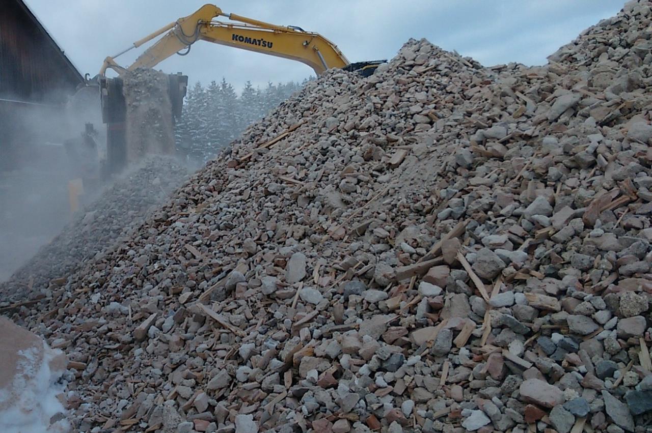

Glaube nicht, dass Abbruchmasse ohne zerkleinern verwendet werden darf! Ist auch besser zum verarbeiten.
2019/20190111886072.jpg

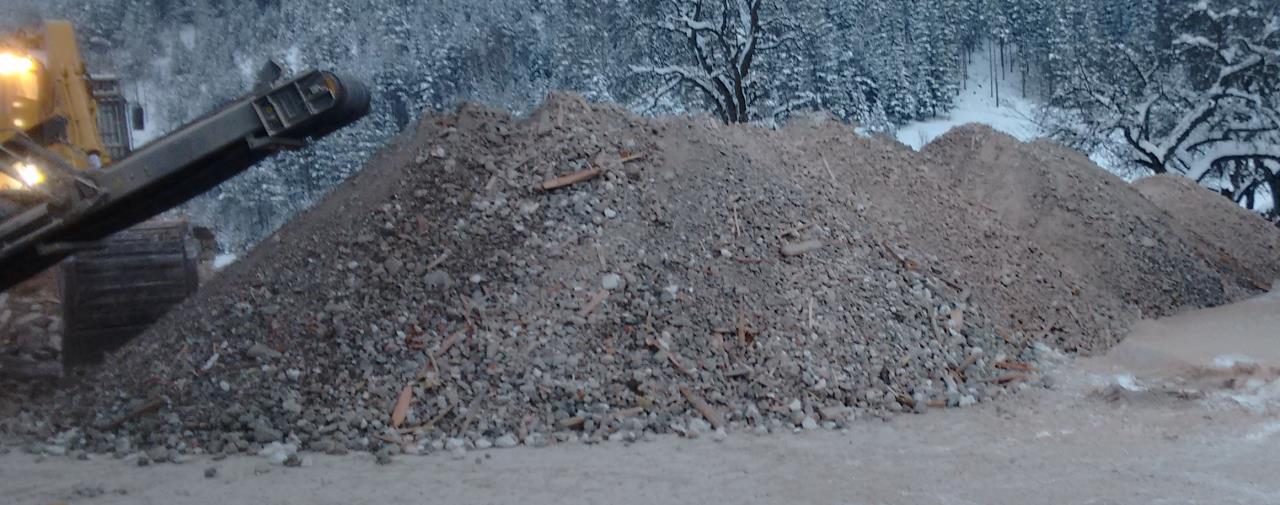

So hat es nachher ausgeschaut

Everest schrieb: Warum weißt du die Masse so genau? Haben die Brecher eine integrierte Waage?
Ja, da ist eine Waage integriert! Baggerfahrer hat fleißig geschaufelt! Recht viel mehr wäre eigentlich nicht gegangen. Er glaubte zuerst, dass er nicht fertig wird am selben Tag, hat aber dann doch weiter gemacht, weil er Bedenken hate, dass vielleicht am nächsten Tag der Diesel wieder Probleme macht. Ausserdem war für nächsten Tag der Bauschuttanalytiker schon angesagt. Bauschuttanalyse war vorgeschrieben, sonst hätte das Material Vorort nicht eingebaut werden dürfen.
Betoneisen wird mittels starkem Magnet raussortiert.
