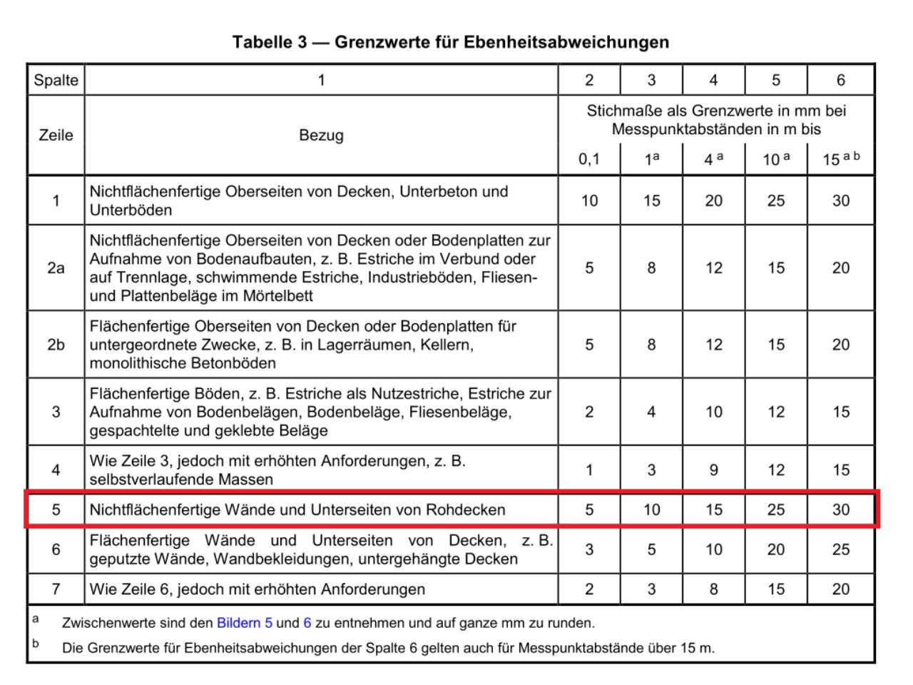

Ist in der OENORM DIN 18202 Toleranzen im Hochbau geregelt.
2019/20190108987533.png
Der höhenunterschied dürfte demnach bis zu 5mm sein.
edit: ein preislicher Abzug in höhe der Mehrkosten des Spachtlers (mehr Material und mehrere Arbeitsgänge) dürften gerechtfertigt sein. Wie man diese Mehrkosten im vorhinein bestimmt ist aber sicher ein Streitpunkt.

Danke für die Info. Sind mehr als 5mm. 1cm wurde schon gemessen
8.1.2019  (#3)
Dann dürfte beim Abstützen der Elementdecken ordentlich was schief gegangen sein. Hast Du davon Fotos gemacht?
