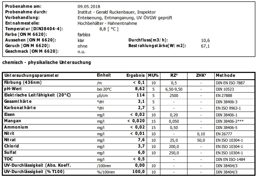

ich möchte mal zu diesem Thema einen Thread eröffnen und folgendes hinterfragen,
2019/20190103511038.jpg
würdet ihr bedenkenlos dieses wasser in eure heizkreise füllen?
lt. Infoblatt von Nibe bin ich überall im grünen Bereich jedoch gibt es in diversen Foren genug lesestoff über vollschutz ,VE wasser.....
auszug aus der Nibe Richtlinie bzw. VDI 2035:
Bereits ab einem pH-Wert von 8,5 wird Aluminium
stark angegriffen. Somit werden zwar die Richtlinien der
VDI 2035, Teil I, erfüllt, jedoch sieht die VDI 2035, Teil II, einen
pH-Wert zwischen 8,2 und maximal 10 vor .
