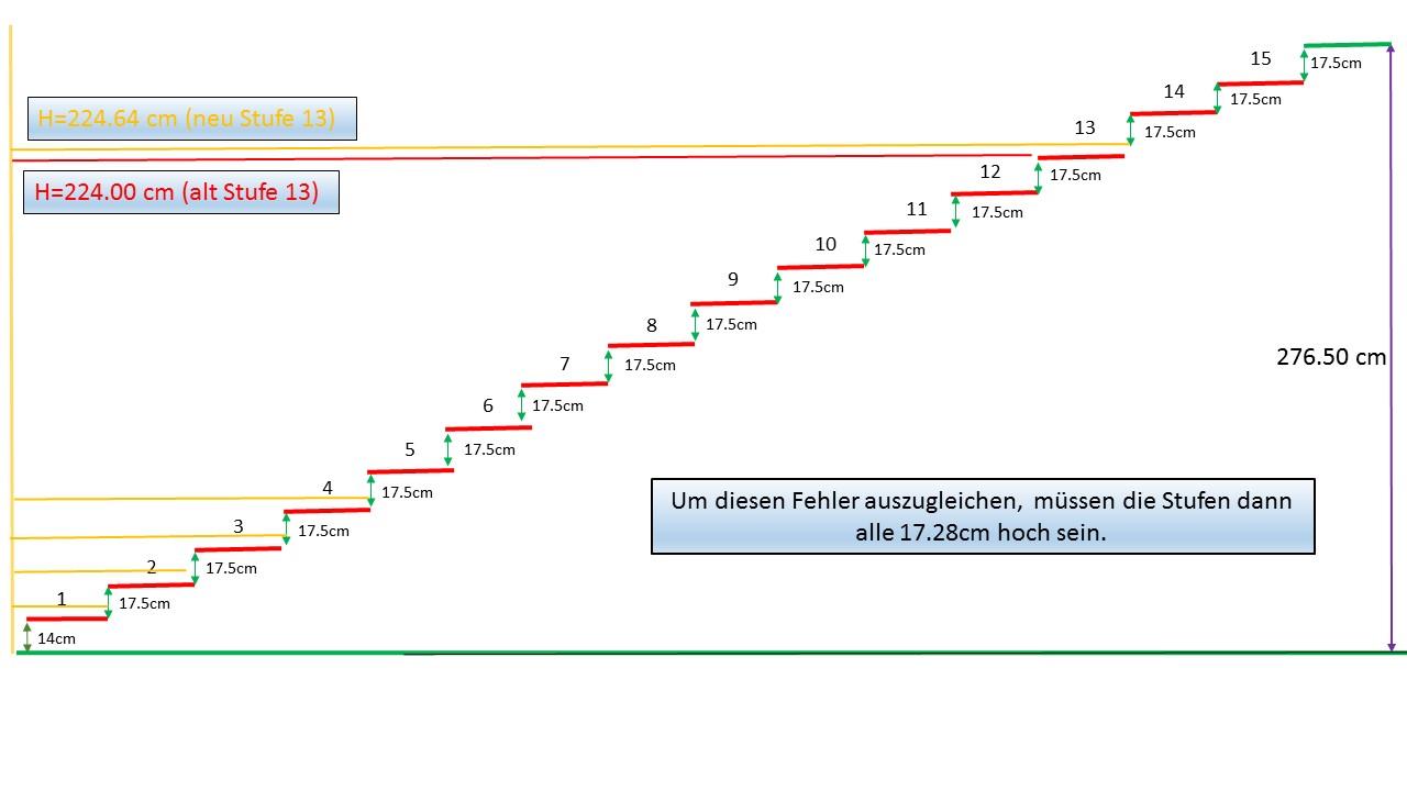

  •  Kleinermuk
18.12.2018  (#2)
2018/20181218257807.jpg
  •  koeni62
18.12.2018  (#3)
15x17,5+14+18=294,5
294,5÷17=17,323
Auf diese Höhe müsst ihr alle Stufen richten. Lässt sich bei der letzten Stufe (18cm) nur mühsam erledigen. Bodenbelag auch mit einbeziehen!
MbG Jürgen
  •  wig117a
18.12.2018  (#4)
@Dretschi1991
Du musst die Höhendifferenz Estrich unten-Estrich oben messen und dann durch die Steigungen dividieren.
Das müssten dann die 17,323 sein, wie koeni62 schon geschrieben hat.
Am besten jede Stufe seitl. an der Wand anreißen.
Beim Ausgleichen wird es dann von oben nach unten immer mehr.
Wenn Du selber Ausgleichst dann schlag vorne ein Brett an, dann kannst Du schöner Abziehen.
Stufen Absaugen, Flexkleber auftragen und sofort nass in nass Estrich oder Speed Estrich einbringen.
Das hält Bombenfest.
Trocknen lassen und dann kannst Du deine Fliesen verlegen.
Als Profi klebe Ich den Fliesenspiegel zuerst und brauche so keine Bretter anschlagen.
Gutes gelingen.
