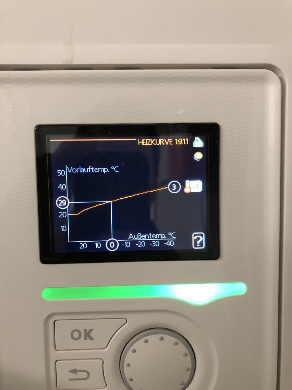

Derzeit habe ich die die Heizkurve 3 mit + 1 eingestellt was bei 0 Grad 29Vl ist und glaube das es so ganz gut passen müsste.

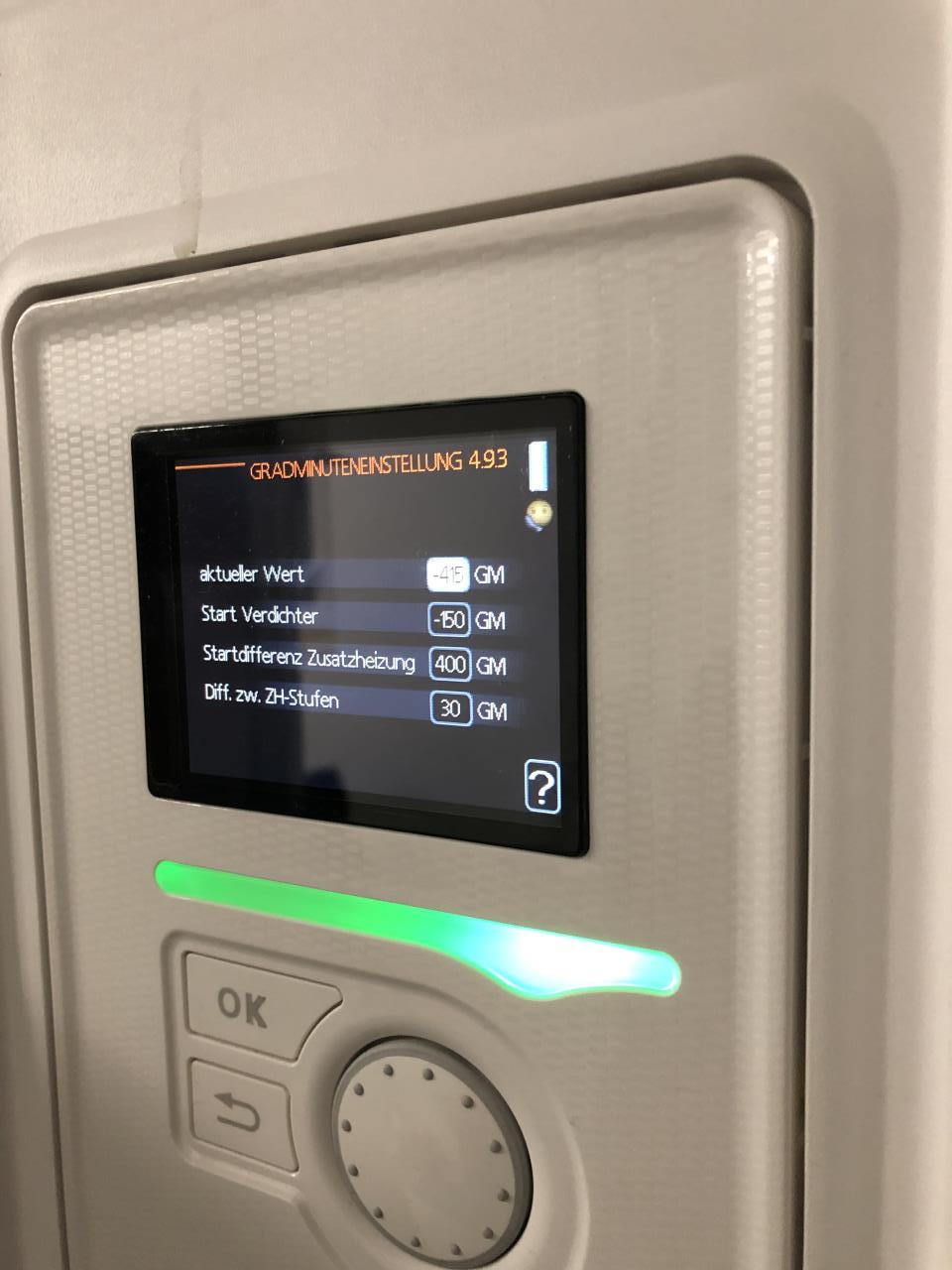

Weiter habe ich die Gradminuten Start Verdichter (von -80 wo ich ca. 5,3 Abstellungen je Tag bis jetzt die letzetn10 Tage hatte) gestern geändert auf -150 da es angeblich besser sein sollte für die Wärmepumpe da sie nicht so oft abschaltet und so einfach mehr moduliert was ich gelesen habe.

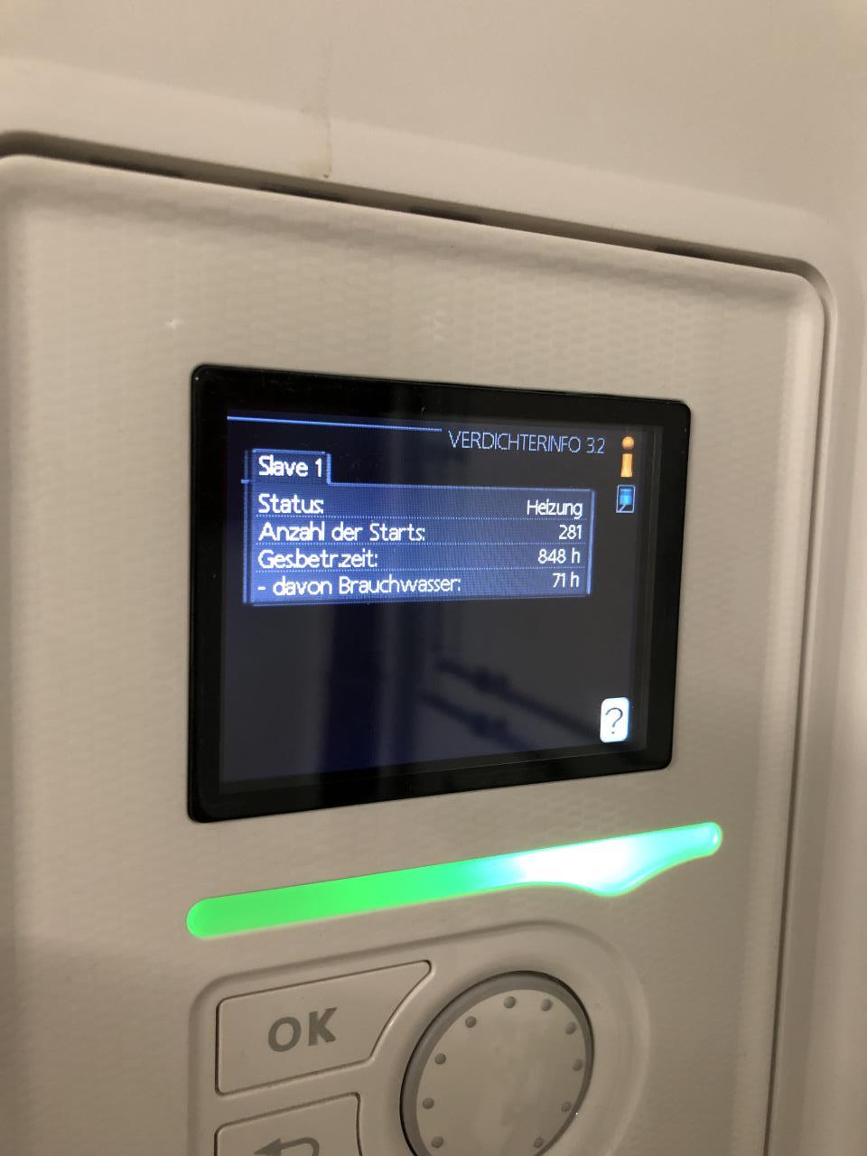

Was mir nur bis heute aufgefallen ist das im Menü 3.2 die Ges. Betriebszeit fast der Stunden entspricht seit der Umstellung die ich gemacht habe.
Ist das normal so und sollte so sein?

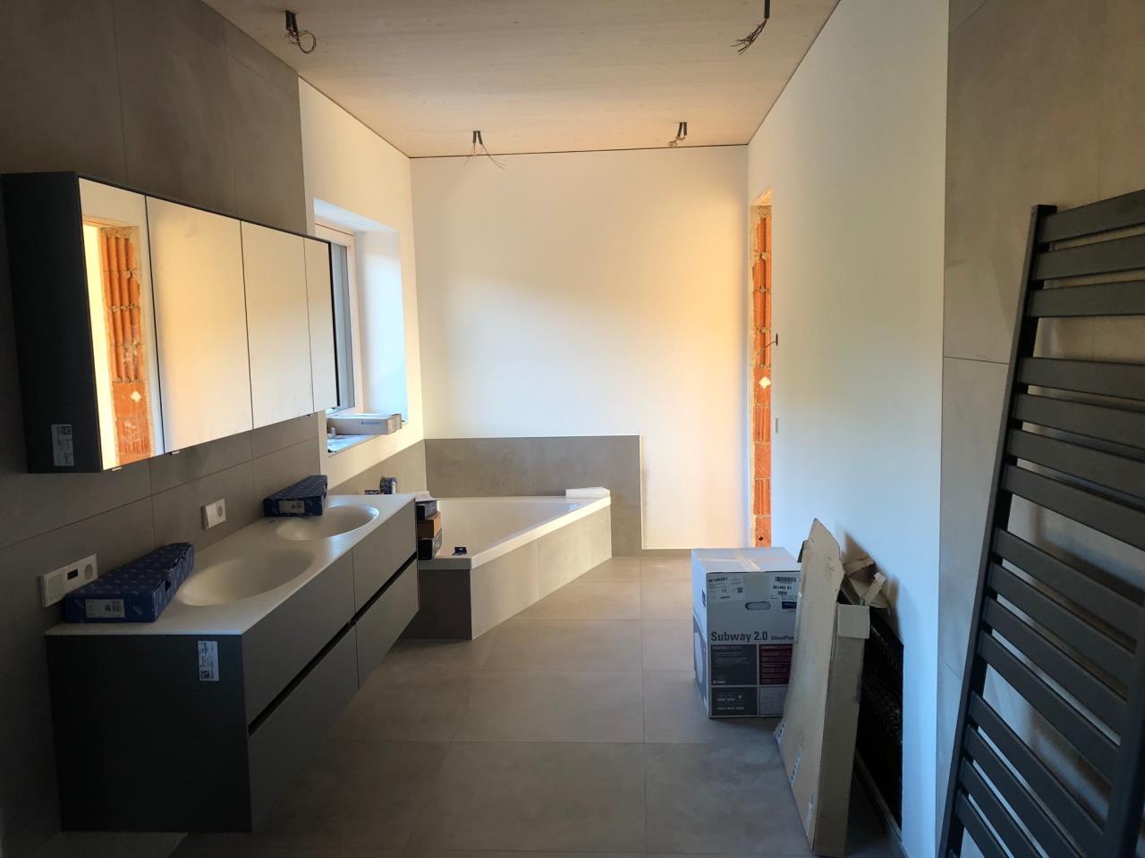

Weiter habe ich auch im je Bad noch einen Handtuchheizkörper die ich auch mit dem Greenwater Wasserspeicher betreibe die jetzt mit einem Thermostat geschalten sind was in der Früh für ca. 3h schaltet und am Abend für ca. 4h.
Von der Wärme bringen die Heizkörper halt leider sehr wenig da die Wassertemperatur im Wasserspeicher mit den max. Temperatur von 48° eingestellten einfach zu gering ist.
Natürlich habe ich meinen Installateur auch gefragt ob ich unter den Heizkörper ein Steckdose machen sollte um einen E Heizstab einbauen zu können wo er aber 2x meinte braucht man nicht da das mit den Wasserspeicher auch gut funktioniert was sich jetzt nicht wirklich gezeigt hat da ich im Bad nur 22° habe.
Er kommt in den nächsten Tagen nochmals und wird sich das nochmals ansehen nur glaube ich des er da nicht viel machen wird können ohne die Heizkurve sinnlos zu verändern oder das Wasser raufdrehen für die Heizkörper was halt auch nicht wirklich sinn macht oder liege ich da falsch.

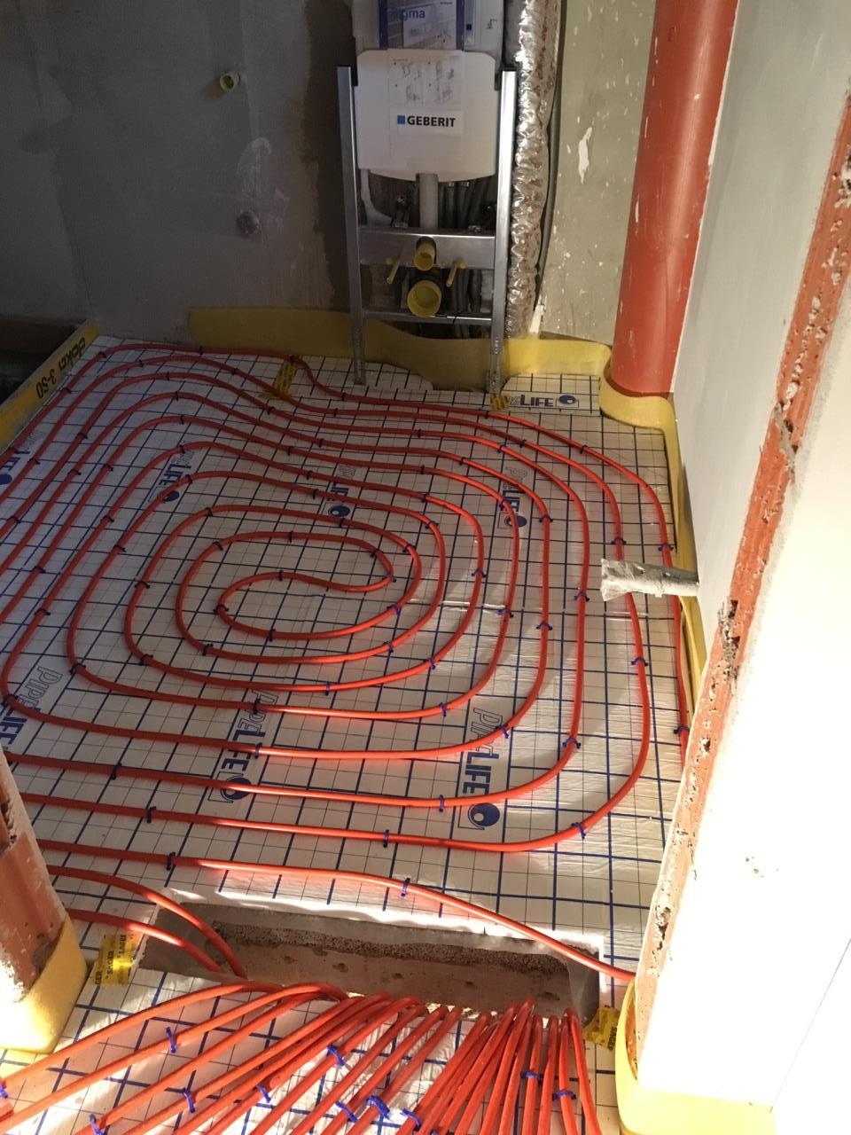

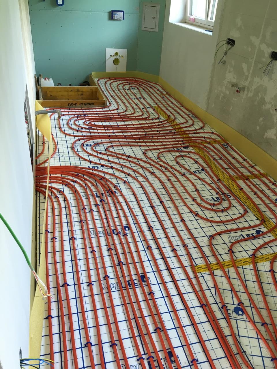

Im oberen Bad habe ich auch zwei Heizkreise 1x mit 52m und 1x mit 45m zusätzlich gehen in allen OG Räume die Schläuche auch noch raus (Foto unten) und wieder rein wo es dadurch auch noch einige Meter mehr wird für den Raum da der Verteiler im Bad ist für das OG
Leider komme ich nicht wirklich über die 22° im Bad auch mit dem Heizkörper.

2018/20181211252829.jpg  Kurve 3 mit 1+
2018/20181211509911.jpg  Gradminuten Einstellung auf -150
2018/20181211532550.jpg  Seit der Umstellung der Gradminuten von gestern Abend ist die
Ges. Betriebszeit extrem Angestigen was ca. genau den vergangen Stunden seit der Umstellung entsricht.
Ist das normal?

Foto von der Fußbodenheizung im Bad da sieht man auch wo der Verteile ist für das Og und die Schleuche raus und rein gehen für die Restlichen Räume im Og
2018/20181211818721.jpg
Da ist der Handtuchheizkörper noch nicht montiert

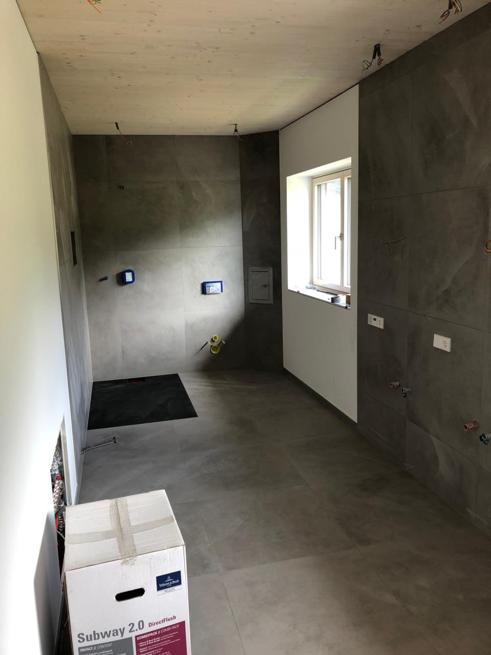

Kleines Bad im Eg wo es von der Temperatur auch recht ähnlich ist wie im Og Bad
Rechts ist noch ein Handtuchheizkörber da da aber noch nicht montiert ist.

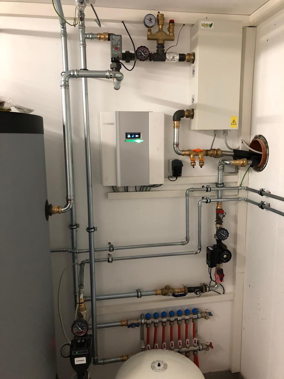

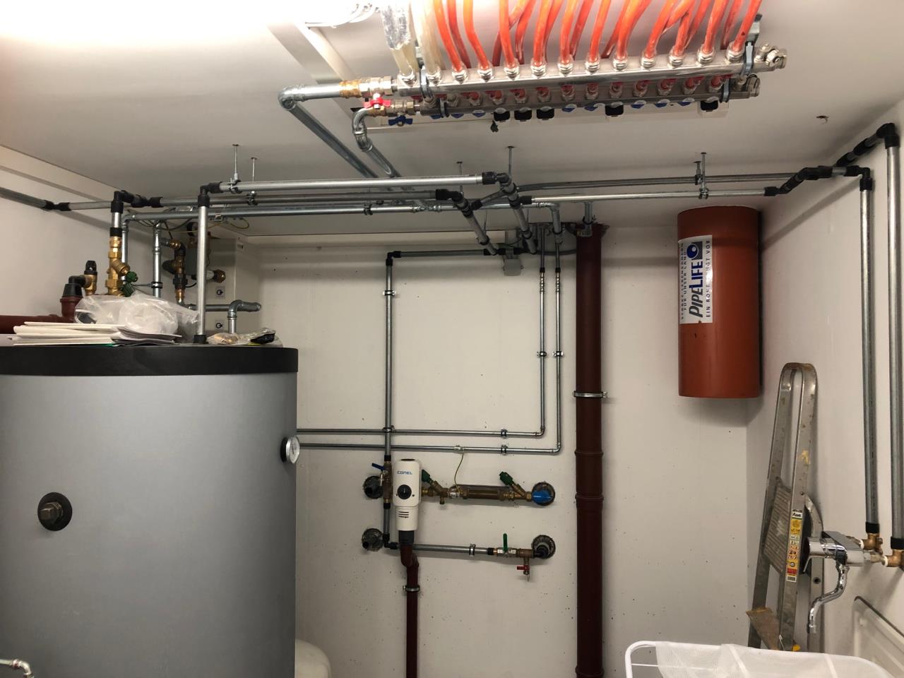

Technikraum

Habe eine 100Jahre alte Villa saniert, ~EKZ 30-35, heize ca. 200m2 mit Heizkurve 1+1 bei 0Grad AUssentemp. mit 24 Grad VL VL [Vorlauf] und 22Grad Innentemp. Leider ist die 12er sehr unterfordert und fängt ins Takten an. Meine Gradminuten sind derzeit auf -250 eingestellt.

carlito schrieb: Wie lange sind die restlichen Heizleitungen? Hoffentlich nicht doppelt so lange wie deine kurzen Badleitungen.
Die im Bad sind 52m und 45m
Restliche Leitungen im OG 91,68,72,68,80,77m
Hätte es mehr Sinn die im Verteiler zusammenzulegen auf 97m?
Normal bringt man mit einer längeren Leitung weniger Energie in den Boden weil das Wasser länger Zeit hat sich abzukühlen oder habe ich da einen Denkfehler?
