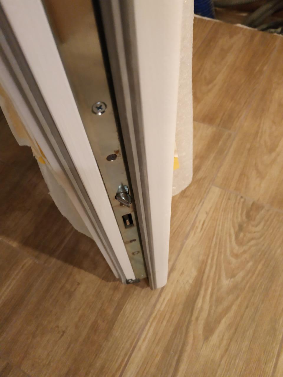

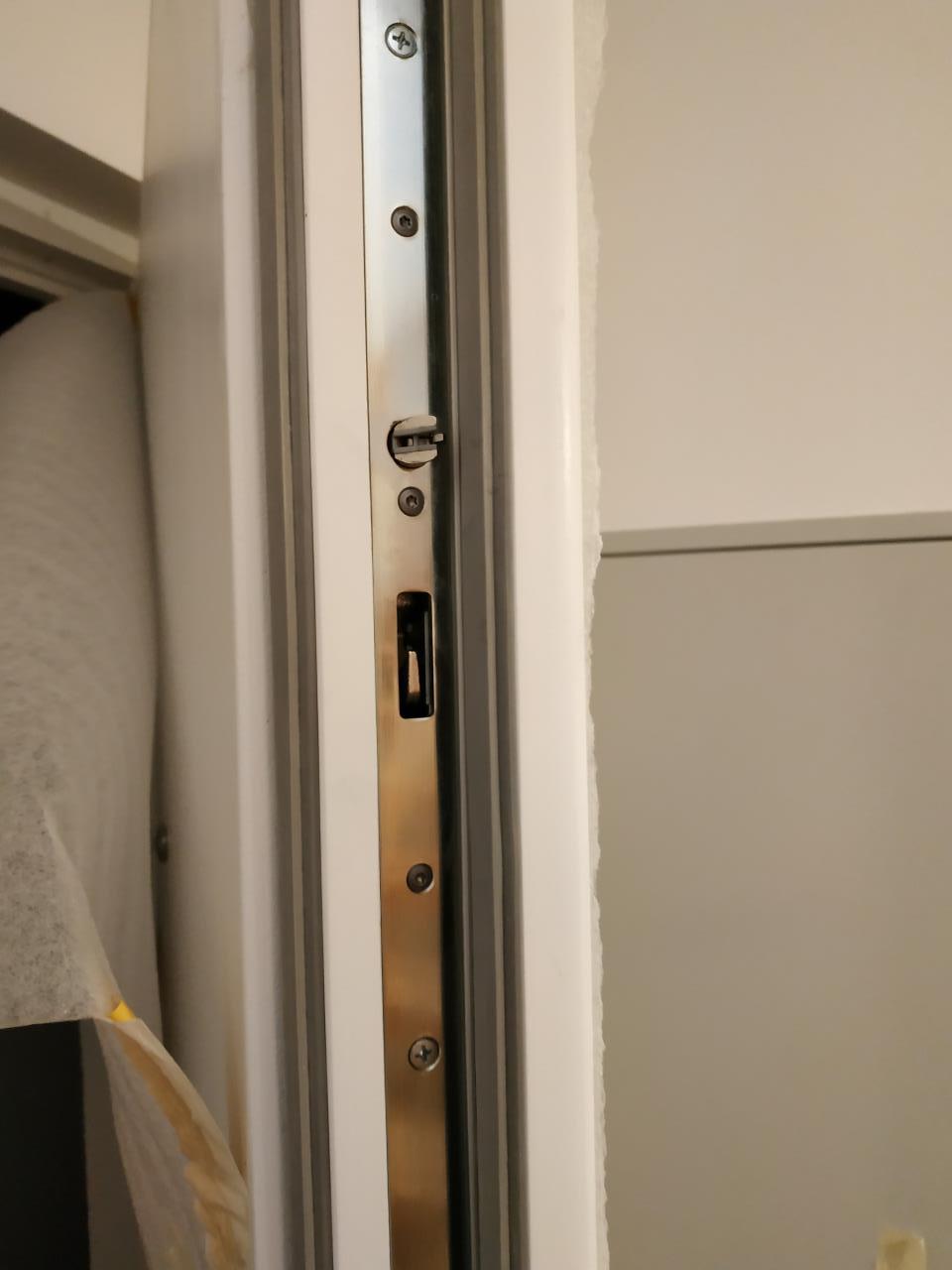

Kann mir jemand erklären, was diese Haken in der Eingangstür machen sollten? Sollen die beim Zusperren mit versperren? Die Zäpfchen hab ich schon verstanden... Die Arbeiten genauso wie das in der Mitte und verhindern das aufgehen einer zugeschlagen Tür. Nur wenn ich die Tür im geöffneten Zustand auf und zusperre passiert bei den Haken nichts.

ja, diese haken verschließen die tür wenn du sie zumachst. der eigentliche riegel schließt dann mit schlüssel

Genau. Wenn du ein Zäpfchen mit dem Finger reindrückst dann fährt der Hacken raus.
Tür ist dann schon versperrt ohne das du noch zusperren musst.
mit dem Schloss hast dann noch eine zusätzliche Verriegelung

Bei der Internorm fahren die Haken  raus, wenn der Schlüssel umgedreht wird, auch wenn die Türe offen ist.

Puh ok muss ich mir nochmal übermorgen ansehen... Nicht das da unser Einstemmschloß(ich glaub so heißt das) etwas hat.

Hab jetzt mal getestet, ob diese Haken irgendetwas machen.... Also zb im geschlossenen Zustand einhake. Hab dazu die Einrastritzen mit Malerkrepp abgeklebt..  Leider ist nichts passiert... Also wohl wieder mal etwas zu bemängeln...
