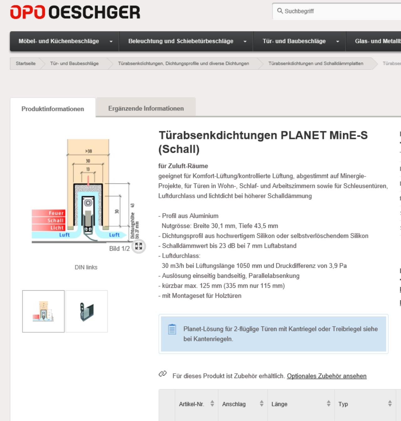

sn0000py schrieb: Bei der Türe kommen so Schallex Dinger rein (die beim schließen automatisch die Dichtung nach unten fahren)
Eventuell kann Mann/Frau da ja auch so lösen.
2018/20181129458768.png
Gruss EHD

du einst einfach den schacht in die wand stemmen, und das OLR dann demontierien und die zwei teile einzel auf jeder seite dann montieren das geht?
Die Planet dichtungen habe ich auch shcon mal gesehen, nur ich habe das Gefühl, das die eher wenig Luftdurchsatz haben?
