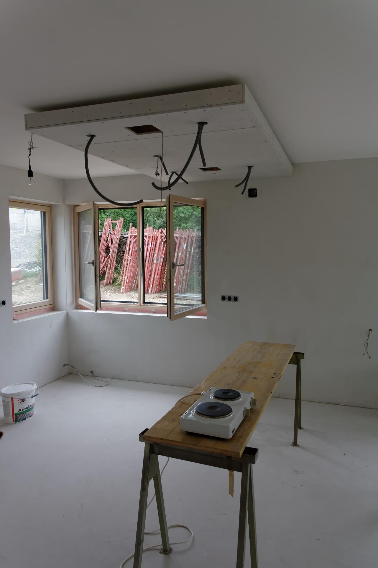

Hi,
wir haben bei uns in der Küche über der Kochfläche eine abgehängte Decke mit Spots. Die Unterkonstruktion ist aus 5/8er Staffeln gemacht und mit Fermacell-Platten verkleidet. Die Doka-Platte war als Trägerplatte für eine etwaige spätere Montage eines Umluft Dunstabzugs gedacht, brauchen wir dank KWL KWL [Kontrollierte Wohnraumlüftung] aber nicht. Hoffe man kann es in etwa erkennen, mehr Fotos von der Unterkonstruktion hab ich leider nicht.
Unterkonstruktion fertig:
2018/20181205913736.jpg
Verkleidung fertig:
2018/2018120565394.jpg
Maler fertig:
2018/20181205646030.jpg
