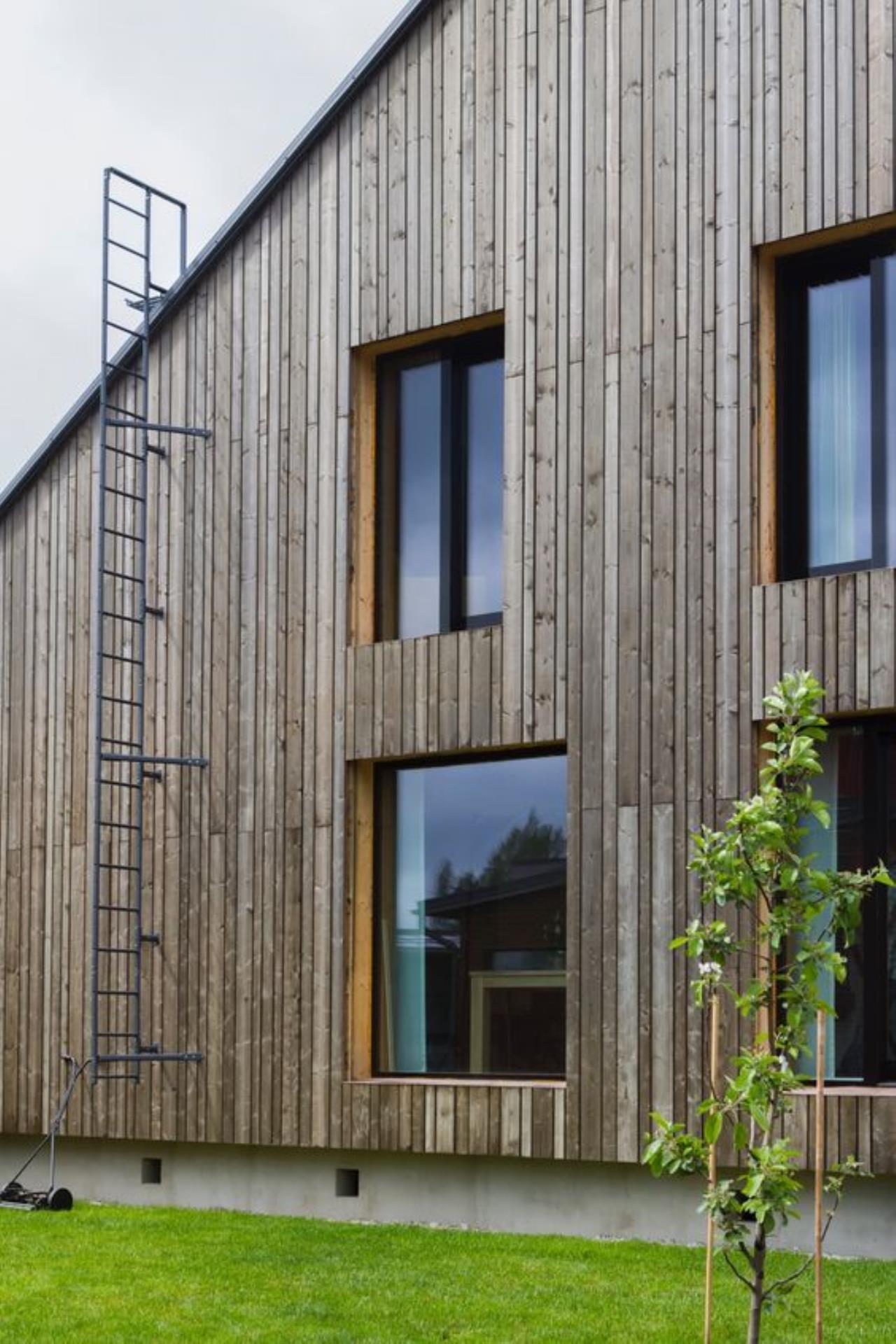

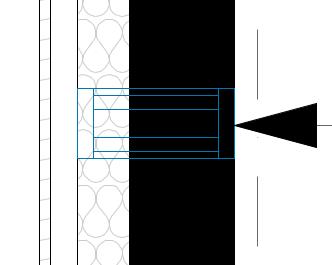

Wir planen derzeit ein Neubau mit 24cm YTONG Porenbeton und einer 12cm Dämmung mit Thermohanf sowie einer vorgehangenen und hinterlüfteter Holzfassade. Die Holzfassade wird mit Brettern aus  sibirischer Lärche und unterschiedlicher Brettstärlen in senkrechter Anordnung sowie 1cm Fugen zwischen den Bretten realisiert. Die Better bleiben unbehandelt, die Fassade soll natürlich vergrauen.
2018/2018112755639.jpg
Aufbau
2018/20181127335894.jpg
Vergleichbare Fassade
Die Hinterlüftungsebene weist eine Tiefe von 60mm auf (2 x 30mm Konterlattungen). Das Haus wird mit einer dezentralen Lüftungsanlage ausgestatte. In der Regel endent die Lüfter zum An- und Absaugen der Frischluft in der Fassade, wo sie mit wenig ansehlichen Abdeckungen unserer Meinung nach das Fassadenbild stören.
Wir fragen uns daher, ob es aus optischen Gründen (keine Lüfter in der Fassade sichtbar) bei unserem Aufbau nicht möglich wäre:

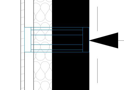

a) die Lüfter nach der Dämmebende in der Hinterlüftungsebene enden zu lassen und die Frischluft direkt aus der Hinterlüftungseben zu entnehmen. Hier stellt sich uns die Frage, ob die 60mm Tiefe der Hinterlüftungseben ausreichend Frischluft bereitstellen können?
2018/2018112741432.png

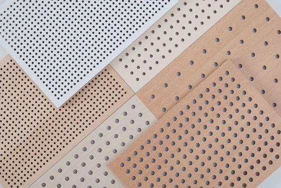

b). die Lüfter bis an die Bekleidung hinzuführen und die Bekleidung an dieser Stelle per Borhungen zu perforieren, so dass neben den 1cm Fugen ausreichen Luft durch deise Öffnungen angesaugt werden kann.
2018/20181127166475.png
2018/20181127563530.jpg
Beispiel für Perforierung von Holz durch enstprechende Bohrlöcher
Den einzigen Beitrag, den wir hierzu gefunden haben, führt folgende Nachteile auf:
- Wartungsfreundlichkeit eingeschränkt (für uns vertrebar)
- Im Sommer warme Luft in der Hinterlüftungseben (unsere Lüfter sitzen auf der Ost- und Westseite, wir lüften im Sommer i.d.R. über Fesnter und Terrassentüren, daher auch vertretbar).
Wie steht ihr zu dem Vorhaben? Wir denken, es muss noch einen Haken geben, sonst hätten das doch sicher schon mehr Architekten umgesetzt?

Auch bei einem super-Wärmetauscher fällt immer noch viel Kondensat an -> die feuchtwarme Raumluft kondensiert dann an deiner ganzen Fassade.
Wenn ich schon sehe wie viel Kondensat aktuell beim Abluftgitter der KWL KWL [Kontrollierte Wohnraumlüftung] anfällt möchte ich das keinsfalls in der Fassade.

Daher - > Zum Thema: Danke, helyx, für die Antwort. Ich hätte gedacht, dass die Menge an Kondensat zu vernachlässigen ist, verglichen mit dem, was die Fassade sonst so aushalten muss (z.B. Regen).
Die Hinterlüftung ist doch genau für diesen Grund ausgelegt: Abstransport von Wasser durch Luftzirkulation.
Hat sonst noch jemand Erfahrungen? Aktuell tendiere ich dazu, die Lüfter nach der Dämmebene enden zu lassen (Variante a in den oben aufgezeigten Detailzeichnungen).

Abluft würde ich nicht hinter die Fassade führen, warum dem Holz mehr Feuchtigkeit zumuten als notwendig ist? Ich denke auch, dass an der kalten Schalung eine Menge Kondensat anfallen könnte!

Abluft ist warm, Schalung ist kalt = Massenhaft Kondensat an der Schalung. Das trocknet nur ab, wenn Lüftung aus ist und das Holz trocknet nicht über Nacht emoji
Holz würde ich nicht mehr als notwendig ist der Feuchtigkeit aussetzen!

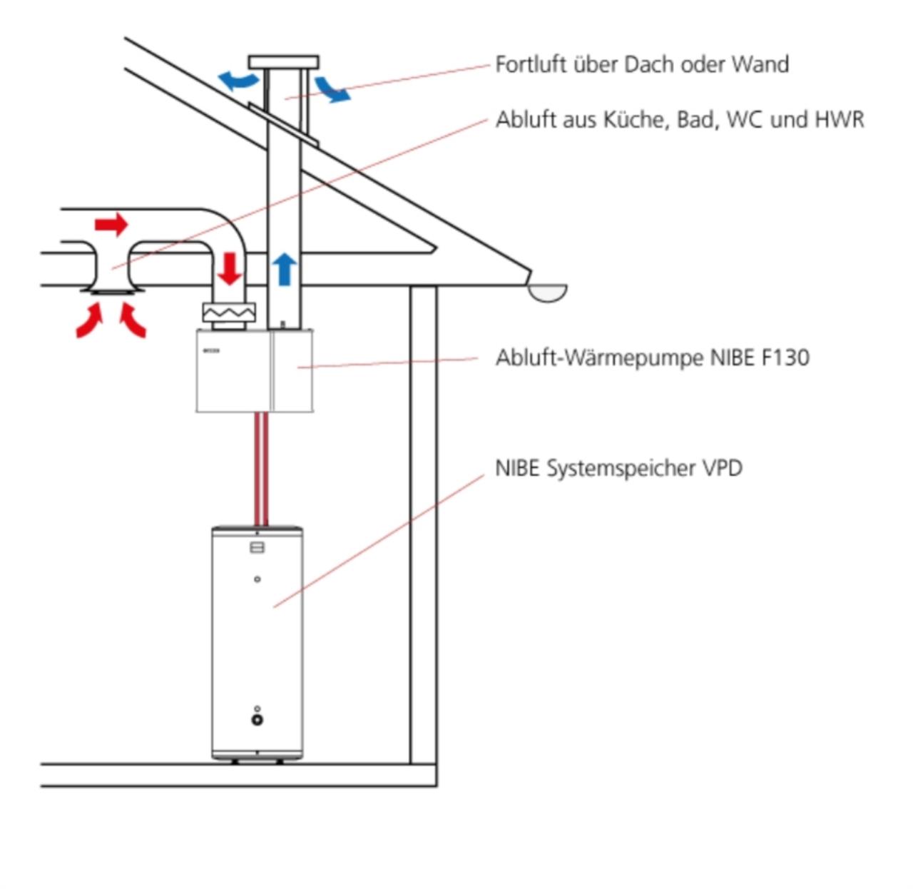

Mag die Lösung zwar auch nicht, aber wieso dann keine Zentrale Abluft übers Dach?
Und dazwischen eine Abluft-WP, die Warmwasser macht.

ein weiteres problem wenn du die öffnungen hinter der schalung versteckst - du kommst eigentlich nicht mehr vernünftig ran. wenn du da irgendetwas reinigen oder sonst was willst, musst du immer meterweise fassadenbretter runterschrauben - und ob man das immer beschädigungsfrei hinbekommt wage ich zu betfeifeln

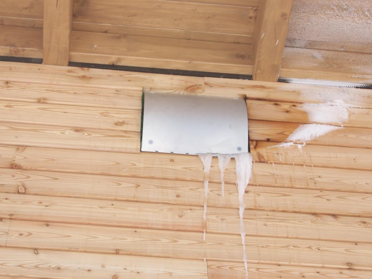

Ansaugung über Hinterlüftung wäre unter Umständen noch vertretbar, wenn man die Nachteile in Kauf nimmt, dass man nicht reinigen und warten kann. Fortluft in die Hinterlüftung würde zu jedoch sicherlich zu einem Feuchte- und Vereisungsproblem führen. Hier ein Beispiel, wo der Ausblasquerschnitt teilweise in der Hinterlüftungsebene liegt. Das Holz würde sich an dieser Stelle verfärben und erst recht zu einem optischen Problem werden.

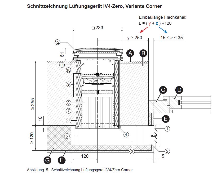

Den ästhetischen Anspruch an die Holzfassade kann ich gut nachvollziehen, da wir vor demselben Problem stehen. Eine mögliche Lösung wäre eine Öffnung in der Fensterlaibung. Dafür gibt es den Lüfter z.B. von Inventer als Eckvariante (siehe Bild)
Der Fensterlaibungskanal soll dieses Jahr auch noch schlanker, 70 mm tief, herauskommen.
